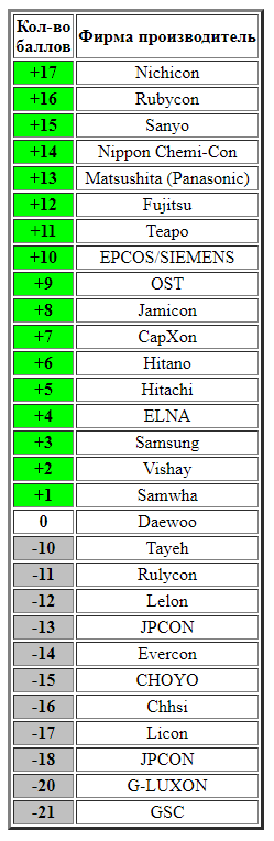

Может и проще, на каждый товар свой купец. Я вот купил Pure Power 11, у меня все Teapo стоят. Для меня не критично, главное, чтобы 5 лет гарантийного срока блока питания отработали.
Тогда получается be Quiet! Dark Power Pro 11 550 Watt - это маркетинг и не лучше ли взять 2 честных Pure Power 11, чем 1 с дёгтем Dark Power Pro 11 550 ?

Что значит на грани? Там четко разделено на списки. Teapo четко в списке середняков, то есть на следующей строчке после японских, о чем я выше и говорил. Можете посмотреть еще это, если так любите списки из интернета.
Я ничего не имею против Теаро. Я к тому, что Dark Power Pro 11 550 - это разводилово для лохов с деньгами.

Я с этим согласен частично, так как все же у него лучше начинка и выше КПД. Но смысла покупать Dark Power Pro 11 на 550 ватт, когда есть тот же "голдовый" Pure Power 500 ватт с таким же сроком гарантии 5 лет, я и правда не вижу.

Ну нет, там все написано в одном предложении и едином контексте. Даже на картинке полимерные конденсаторы Nichicon изображены.
Контекст такой "Применение исключительно высококачественных японских конденсаторов"= Все японские конденсаторы, что применяются - исключительно высококачественные. В старших моделях от 850 похоже действительно все кондёры японские. А в младших видно капсконы.
