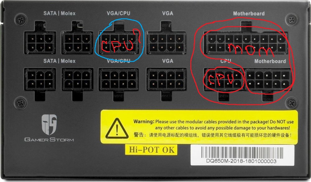

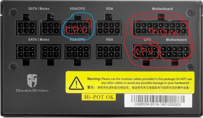

xyligano писал(а):
я советовал
не надо, Deepcool DQ650-M ему никто не советовал, он сам, я проглядел уже теперь балбесоф будет не скучно с его Deepcool DQ750ST ... есть тофариш по несчастью

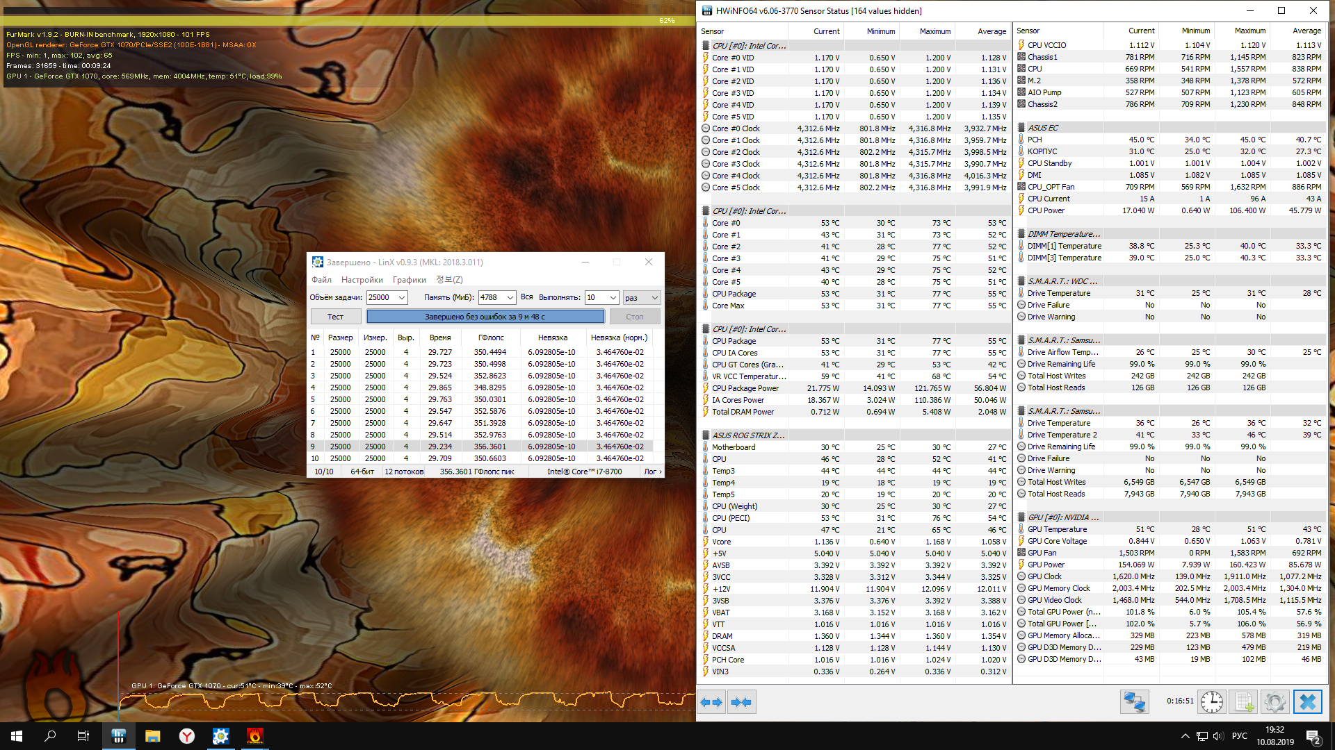

tourer2jz писал(а):
12в линия на бутылку то присаживается.... 11.9в
во-первых 1% отклонения - это 120мв. допускается 3% у тебя менее 1%. во-вторых в шапке чётко написано, куда можно засунуть софтверную составляющую замера напряжений
