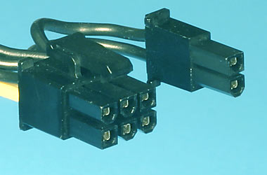

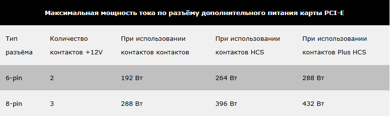

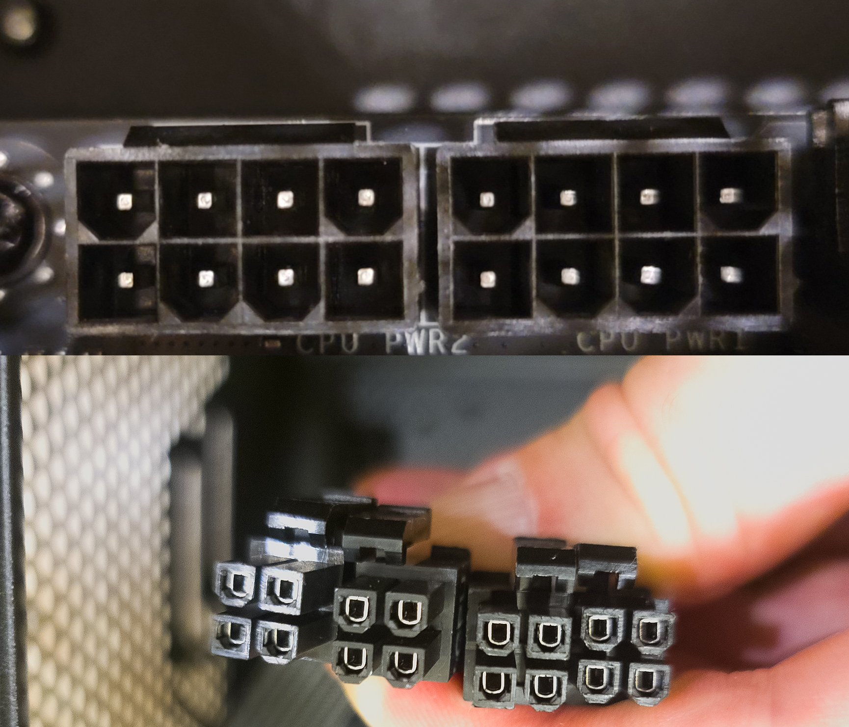

4,5) - Разъем 6+2pin (8pin с отсоединяемыми 2pin для совместимости с разъемом 6pin) и 6pin для подключения питания видеокарт. Совместим с видеокартами имеющими 8pin питание и 6pin - (два контакта не задействуются). Мощность нагрузки от 75 Вт до 280 ватт (6pin) или от 150 до 430 ватт (8pin) в зависимости от примененных контактов - подробнее: по этой ссылке

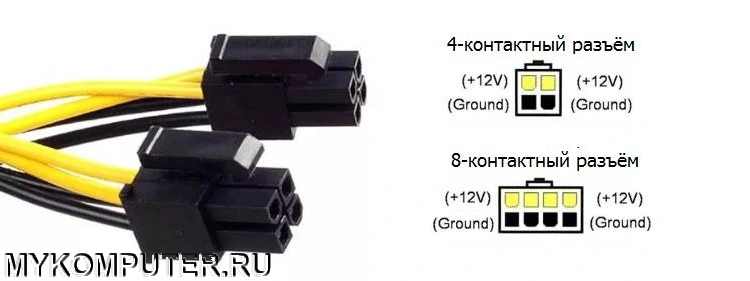

6,7) - Разъем 8pin или разделяемый 8pin (4+4pin) для питания процессора. Нагрузка от 192 Вт до 288 Вт для 4pin.
8) - 24-контактный основной разъём для подачи напряжения на материнскую плату. Может иметь отсоединяющиеся 4pin (20+4pin) для совместимости со старыми материнскими платами. Максимальная суммарная нагрузка на разъем от 373 Вт до 684 Вт в зависимости от примененных контактов.

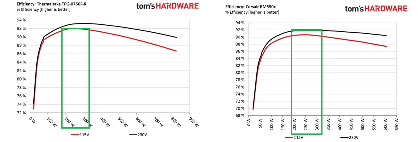

1. Снижение КПД на низких нагрузках (режим рабочего стола Windows, офисной нагрузки, интернет-серфинга и т.д.).
Вот у меня специально нарисовано сравнение типовой зависимости КПД для БП с мощностями 750W и 1000W и сертификатом 80+ Gold: График!
Для информации: система с i7-3770K с разгоном до 4.6 ГГц и Radeon HD6950 без разгона + 4x4 Гб памяти + 4 дисковых устройства, запитанная от Seasonic SS-760XP2, потребляет под LinX + Furmark (1920x1080 burn-in) 1.6A из розетки, т.е. около 350 Вт (собственное измерение с помощью токовых клещей). С учетом КПД (это "платиновый" БП) нагрузка на него самого при этом около 320 Вт. Поскольку LinX + Furmark - это практически максимально возможная программным способом нагрузка, такая система с этим БП будет в режиме низких нагрузок, в общем-то, всегда.

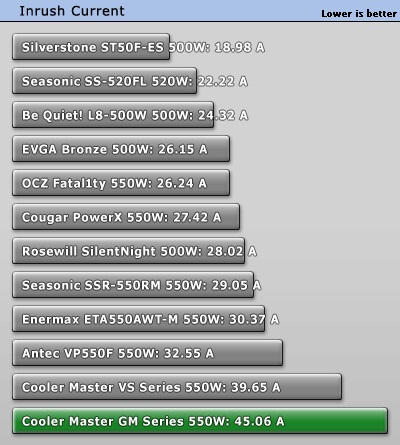

4. При включении БП с APFC происходит зарядка входного конденсатора. Это сопровождается кратковременным резким всплеском потребления тока из розетки, порядка десятков ампер (inrush current). У кого электросеть на это не рассчитана, может легко выбить пробки/автоматы. Причем этим можно подложить свинью не только себе, но и соседям. Чем мощнее БП, тем больше емкость входного конденсатора (одного или нескольких параллельно соединенных) и тем больше inrush current.

Inrush current - пусковой ток БП или другого оборудования при включении с обесточенного состояния, потребляемый из розетки. У БП обусловлен зарядкой входного конденсатора и может достигать значительных величин (несколько десятков ампер), но время его действия - порядка микросекунд.

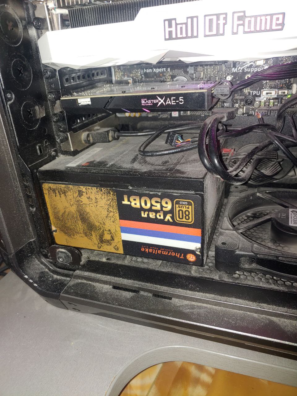

anta777 писал(а):

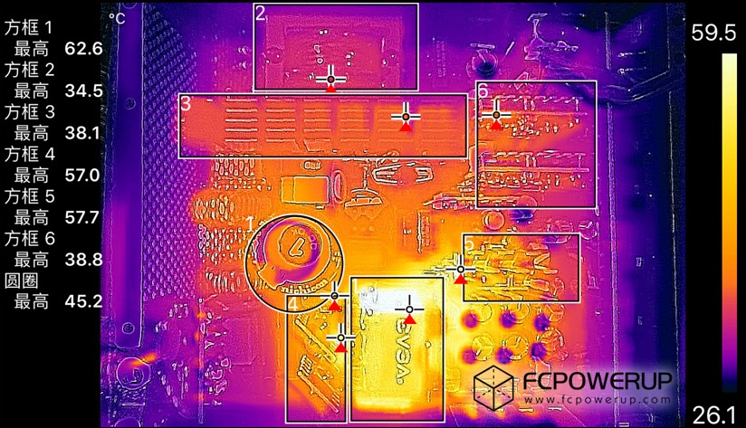

Посмотрите температуры конденсаторов в похожем блоке:
60 градусов это ни что для конденсаторов которые расчитаны на 105 градусов , если машина может ехать 200км.ч а на ней ездить 100км.ч с ней что то случится ???
Я уже честно заеПался выбирать эти блоки и сидеть 3 недели без пк , такое ощущение что чем дороже бп тем больше говна в него напихали , то кондеры китай , то вертушка трещит , то дроссели пищат
Думал брать фокус плюс но в итоге отзывы о их говновертушках оттолкнули меня от мысли этой , лучше пусть бп сгорит от перегрева , гарантия 10лет , а вот если сисоник затрещит вертушкой будет обидно , а трещит он походу рано или поздно у всех , некоторые по отзывам меня 3-4 раза эти фокусы пока не нашли тихий , ну нафиг, это считай купить себе новую параною которую буду постоянно пытаться услышать ,
Другие бп , хз какие еще до 9 к , стрэйдж пауэр 11 ну по тестам он уступает рм750х , лидексы на 1к дороже , дипкул dq750m , возможно , если корсар окажется дерьмом .
Голова уже кругом , каждый советует свое и это свое как правило не совпадает с мнением других , все эти блоки одного уровня , сгорит рм750х ну и х.. с ним гарантия есть отнесу сдам

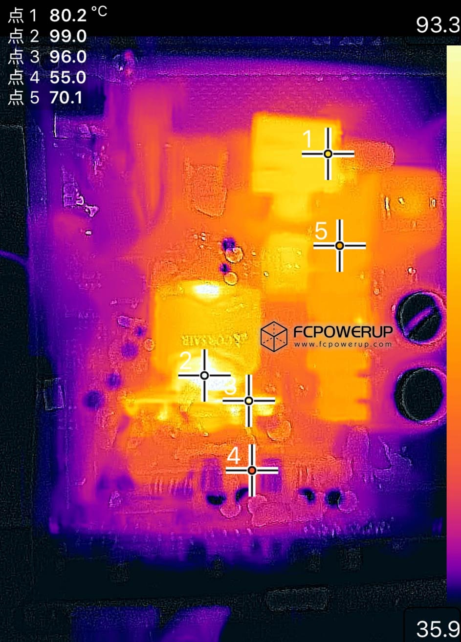

99 градусов и 96 градусов , для меня это под 100, а для вас ?
Всего 10 минут полной нагрузки при 26 градусах комнатной температуры и все.
Температура полной нагрузки
Тест состоял в том, чтобы отключить источник питания после 10 минут полной нагрузки, снять вентилятор и сделать тепловое изображение. Комнатная температура 26 ° С.
Точка 1 выпрямительного моста имеет температуру около 80 ° С;
Точка 2 главного трансформатора температура составляет около 100 ° С;
Точка 3 Температура 12В на плате синхронного коммутатора составляет около 95 ° С;
Точка 4 Температура дочерней платы DC2DC составляет около 55 ° C;
Точка 5 Уровень PFC / теплоотвод главного выключателя трубки 70 ° C или около того;
TableDRAM(simple+обычная) bit.ly/3rTIBLv bit.ly/32WnkTU
Tm5(ddr4/5) bit.ly/2Oe8R00 bit.ly/2H9jIZH bit.ly/2MUvl6n bit.ly/3wedj8U bit.ly/3STH2wx
Последний раз редактировалось anta777 04.09.2019 19:22, всего редактировалось 2 раз(а).

anta777 а почему вы не пишите в каких условиях сняты эти термоснимки ?? Я вчера тоже их выкладывал , и умные люди мне все разъяснили что да как

10 минут полной нагрузки для других блоков не представили проблем, все познается в сравнении.
Всего 10минут , нагрузки на дс дс которую в реальной жизни получить не реально на вторичные линии это первое , а второе вентилятор был снят с блока , вы правда думаете что увидив повышение температуры по датчику вентилятор бы не включился ???? Серьезно ?? Он бы включился во первых сеундах когда нагрузка перешагнула за 300ватт , а это первые секунды работы бп в таком режиме
Вентилятор сняли после перенесенной нагрузки, а не до того!!!!

Регистрация: 10.06.2011
DCDC всего 55 градусов, к чему ваша фраза про нагрузку на дочерние линии?
Шумящая вертушка - это не 100 градусов в блоке, чем-то надо жертвовать.
