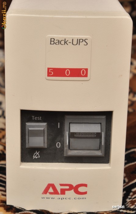

скажите пожалуйста на фото правильно всё настроено ? просто отдали старенький ИБП , и хз подойдёт он мне или нет )

APC BK500I.
Морда. Жо..Задняя часть.
Старая-старая модель, у нас их уже почти все из эксплуатации вывели еще пару лет назад =) Остались только в закромах у самых "запасливых".
Ну дак настраивайте под себя:
4. Не трогайте, правильно стоит.
3 и 2 - выбирайте нужный вам нижний порог срабатывания.
1. - Звуковой сигнал при включении/переходе на батареи. Щас включен.

Хитрый John™ [USSR]
почти угадал ) #77
а можно поподробней ? как лучше тут выставить
Дак смотря что подцепляете =)
Для лампочки - самое минимальное - ей по барабану. Для аппаратуры, критичной к заниженному напряжению - выше. Напряжение в сети как себя ведет? Чаще проседает или чаще совсем отключается? Если первое - то можно поставить и поменьше напряжение, если подключенное к ИБП устройство позволяет - реже срабатывать будет. Если второе - то повыше можно: всё-равно при полном провале так и так перйдет на батарею, зато при случайных просадках оборудование не ресетнется...

Хитрый John™ [USSR]
Чаще проседает
комп , который в профиле
С ума сошли? Не потянет, сразу в аварию уйдет.
))) это как ? может что-то погореть ?

Может погореть сам ИБП - он же не рассчитан на такую нагрузку, при запуске начнет делать проверку АКБ, включит инвертор и не успеет отключиться по защите (релюшки старые, изношенные): сгорит из-за минимум трехкратного превышения по току.
Не вздумайте даже подключать, можете убить ИБП, я серьезно. Максимум превышение документировнное 130%, 300% - это заранее известный печальный итог.

Цитата:
можете убить ИБП
так то его совсем не жалко )
Идеальный вариант для дачи/походов. Цепляете на него мощный аккум, отключаете переключателем звук - и 220В у вас с собой. Максимальная нагрузка в 200Вт - это любой мафон/телик/лампа и т. п. Сильно мощную трансформаторную нагрузку только надо осторожно включать - будет греться трансформатор: на выходе у ИБП ступенька, а не чистый синус. Маломощное можно включать смело - работает, проверено. Хотя медь и железо щас стоят дороже импульсника, но старые девайсы в основном с трансформаторными БП шли.
