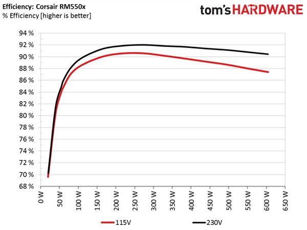

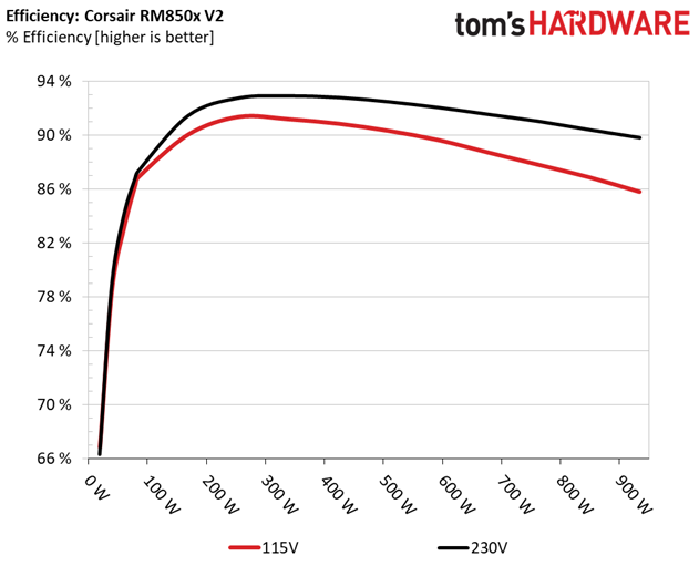

Регистрация: 28.02.2019
Илия писал(а):
У RM750x пик на 300Вт.
Круто, а на RM850x по графику выше пик где-то на 270 ваттах - у более мощного блока ниже пик, чем у более слабого. Классные выводы выходят.
Илия писал(а):
У RM750x пик на 300Вт. У RM1000x пик будет при большей нагрузке
Хорошо, вот тебе два графика. Один на RM550x, другой на RM850x. Найди на обоих пик и проинтерполируй результат на RM1000x, раз уж тестов нет.
t3vwvrLnfzY9MDSWA3KnCd-970-80.jpg [ 34.05 КБ | Просмотров: 618 ]
9viVYZUmsLQTEdKqcSPvcb-970-80.png [ 53.18 КБ | Просмотров: 618 ]
Про эффективность на 90 ваттах сказали - заниматься сравнением 9 и 11 ватт вообще неинтересно.
Регистрация: 16.10.2014
Неинтересно выбирать более дорогой блок с худшими техническими характеристиками.
Добавлено спустя 5 минут 46 секунд:
Это неверная информация. На втором графике не RM850x, а RM850x V2. Это другой блок.
И неинтересно обсуждать блоки, характеристики которых уступают блокам от других производителей в той же ценовой категории.
Against a fool.

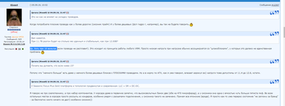

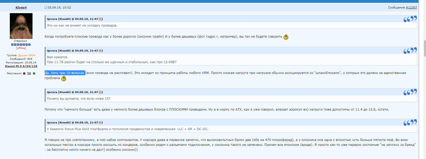

Только не все советующие могут усвоить даже более простые вещи. Например-то, что при 10В по 12В линии не будет удачного и стабильного разгона.
10 вольтовый разгонятель..png [ 86.83 КБ | Просмотров: 600 ]
Against a fool.

Илия писал(а):
такого нет.
У меня тоже изначально не было
И это не значит, что у него (и у других) такое будет.
Klogg4 писал(а):
Я практик.
Судя по сообщению на фото это не так.
550-650 ваттные версии при обновлении ревизии особо не поменялись, поэтому их почти никто не тестировал (и Арис не брался). Кривая по эффективности там именно такая. Но можешь, в принципе, графики у фантекса 550 ватт и сисоник голда 850 ватт сравнить - они будут сравнимы с той лишь разницей, что первый грохаться по эффективности раньше начнет (он до 91% еле-еле дотягивает).
