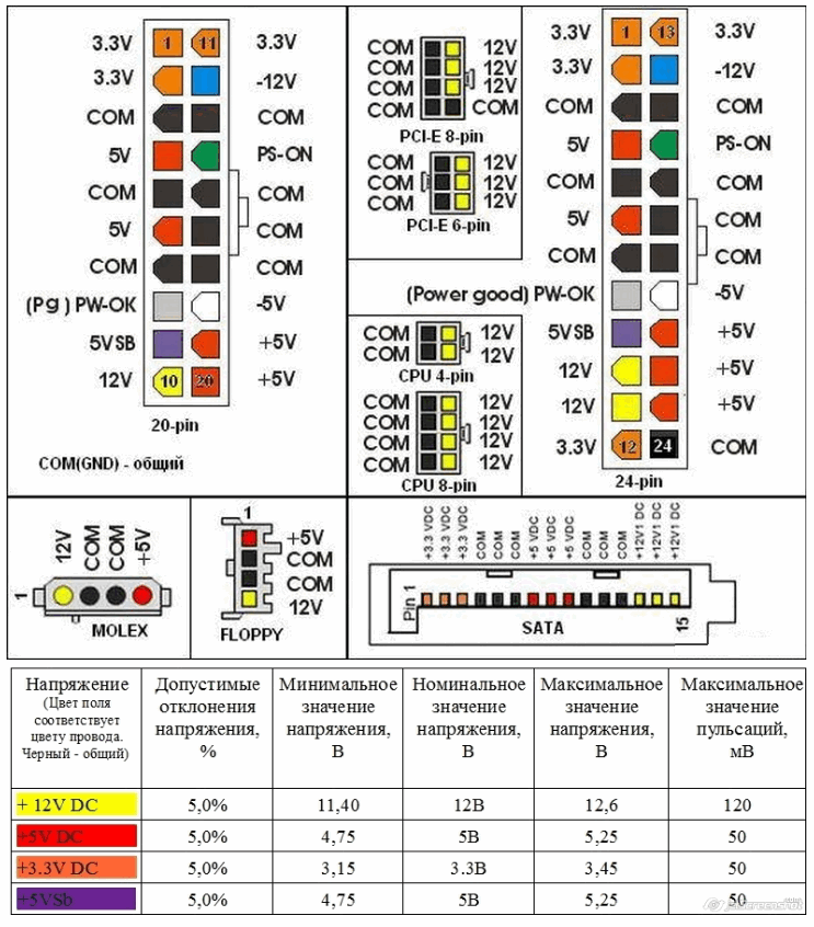

Разъёмы, напряжения и технологии защиты блоков питания
Снимок00332.png [ 509.5 КБ | Просмотров: 1855678 ]

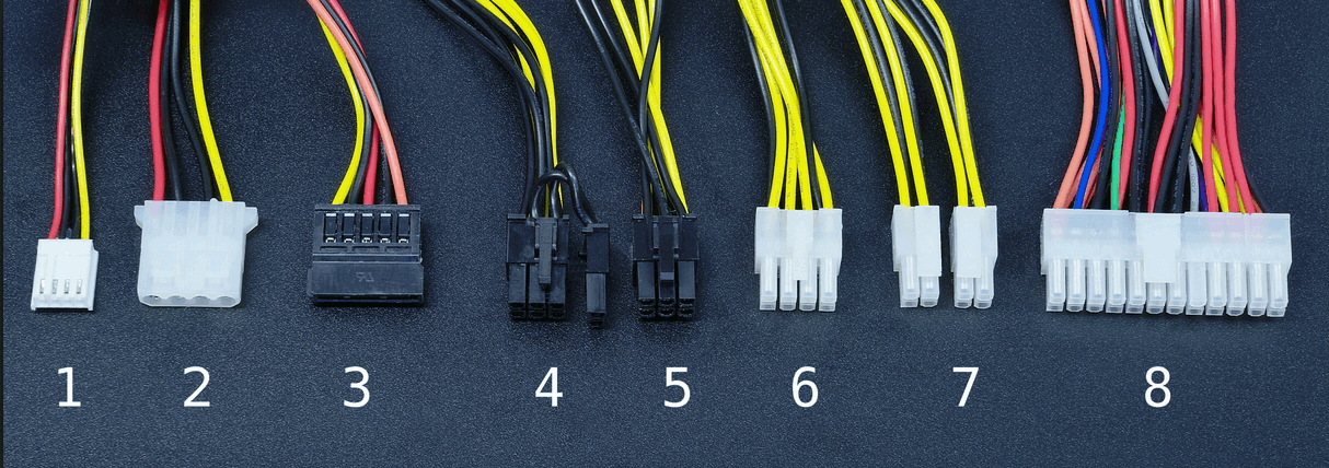

1) - Разъем для подключения Флоппи-дисковода. Максимальная нагрузка на контакты - 2А. Суммарная мощность - 34 Вт
2) - Разъем "Molex" для подключения старых HDD CD\DVD приводов периферии. Нагрузка на контакты - 11А, мощность - до 187 Вт на разъем
3) - Разъем для подключения устройств с интерфейсом "SATA". На каждый провод выделено по три контакта в разъеме. Нагрузочные характеристики соответствуют разъему "Molex"
4,5) - Разъем 6+2pin (8pin с отсоединяемыми 2pin для совместимости с разъемом 6pin) и 6pin для подключения питания видеокарт. Совместим с видеокартами имеющими 8pin питание и 6pin - (два контакта не задействуются). Мощность нагрузки от 75 Вт до 280 ватт (6pin) или от 150 до 430 ватт (8pin) в зависимости от примененных контактов - подробнее: по этой ссылке
6,7) - Разъем 8pin или разделяемый 8pin (4+4pin) для питания процессора. Нагрузка от 192 Вт до 288 Вт для 4pin.
8) - 24-контактный основной разъём для подачи напряжения на материнскую плату. Может иметь отсоединяющиеся 4pin (20+4pin) для совместимости со старыми материнскими платами. Максимальная суммарная нагрузка на разъем от 373 Вт до 684 Вт в зависимости от примененных контактов.

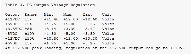

Напряжения и допустимые отклонения, размах пульсаций:
Снимок00333.png [ 616.52 КБ | Просмотров: 1855678 ]
Таблица выходных напряжений и размах пульсаций БП ATX.png [ 93 КБ | Просмотров: 1855464 ]

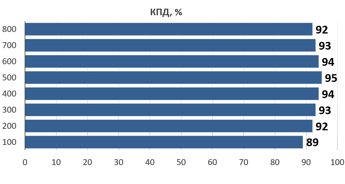

Недостатки использования БП с избыточной мощностью:

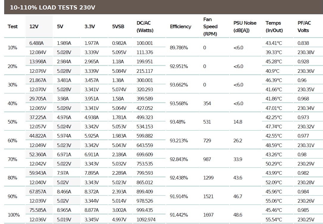

1. Снижение КПД на низких нагрузках (режим рабочего стола Windows, офисной нагрузки, интернет-серфинга и т.д.).
Вот у меня специально нарисовано сравнение типовой зависимости КПД для БП с мощностями 750W и 1000W и сертификатом 80+ Gold: График!
Для информации: система с i7-3770K с разгоном до 4.6 ГГц и Radeon HD6950 без разгона + 4x4 Гб памяти + 4 дисковых устройства, запитанная от Seasonic SS-760XP2, потребляет под LinX + Furmark (1920x1080 burn-in) 1.6A из розетки, т.е. около 350 Вт (собственное измерение с помощью токовых клещей). С учетом КПД (это "платиновый" БП) нагрузка на него самого при этом около 320 Вт. Поскольку LinX + Furmark - это практически максимально возможная программным способом нагрузка, такая система с этим БП будет в режиме низких нагрузок, в общем-то, всегда.
2. В более мощные БП часто приходится ставить более высокооборотные вентиляторы, чтобы хватало охлаждения на полной нагрузке (все-таки качественные БП рассчитывают на использование и при 100% паспортной нагрузки). Это сказывается на уровне шума и в простое.

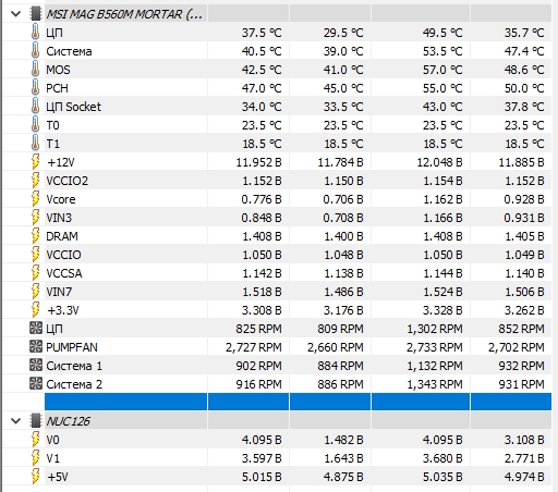

Подскажи ещё пожалуйста по блоку, может мне тоже заменить блок на XPG CORE REACTOR 750

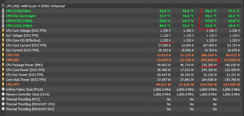

Thermaltake Grand TPG-0650F-R ему чуть больше трёх лет, проседает немного по всем линиям или это нормально для него
sshot-2.jpg [ 186.85 КБ | Просмотров: 634 ]

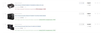

Что можете посоветовать на киловат.
В данный момент у меня Corsair RM650X.
Хороший БП. Мне нравится.
Брать такой же, но на 1000.
Или что-то есть более доступнее по цене, а при схожей цене лучше?
РГБ не интересует.
8700K,ASUS X HERO,32 Gb DDR4,ASUS TUF RTX 3080Ti,Corsair 7000D, кастомный контур СЖО
Регистрация: 02.12.2009
Откуда: Russia
Фото: 17
monstor даже, если бы HWInfo показывал правду, то это допустимые просадки, далеки от критических.
При какой "схожей"? Киловаттник RM1000x будет стоить ~21-22 т.р.
Регистрация: 17.07.2014
Нужно мерить мультиметром.Если в реальности такие напряжения,то не стоит себе голову забивать покупкой.
Be quiet! Dark Power 12 1000w примерно так же вышел с cu.

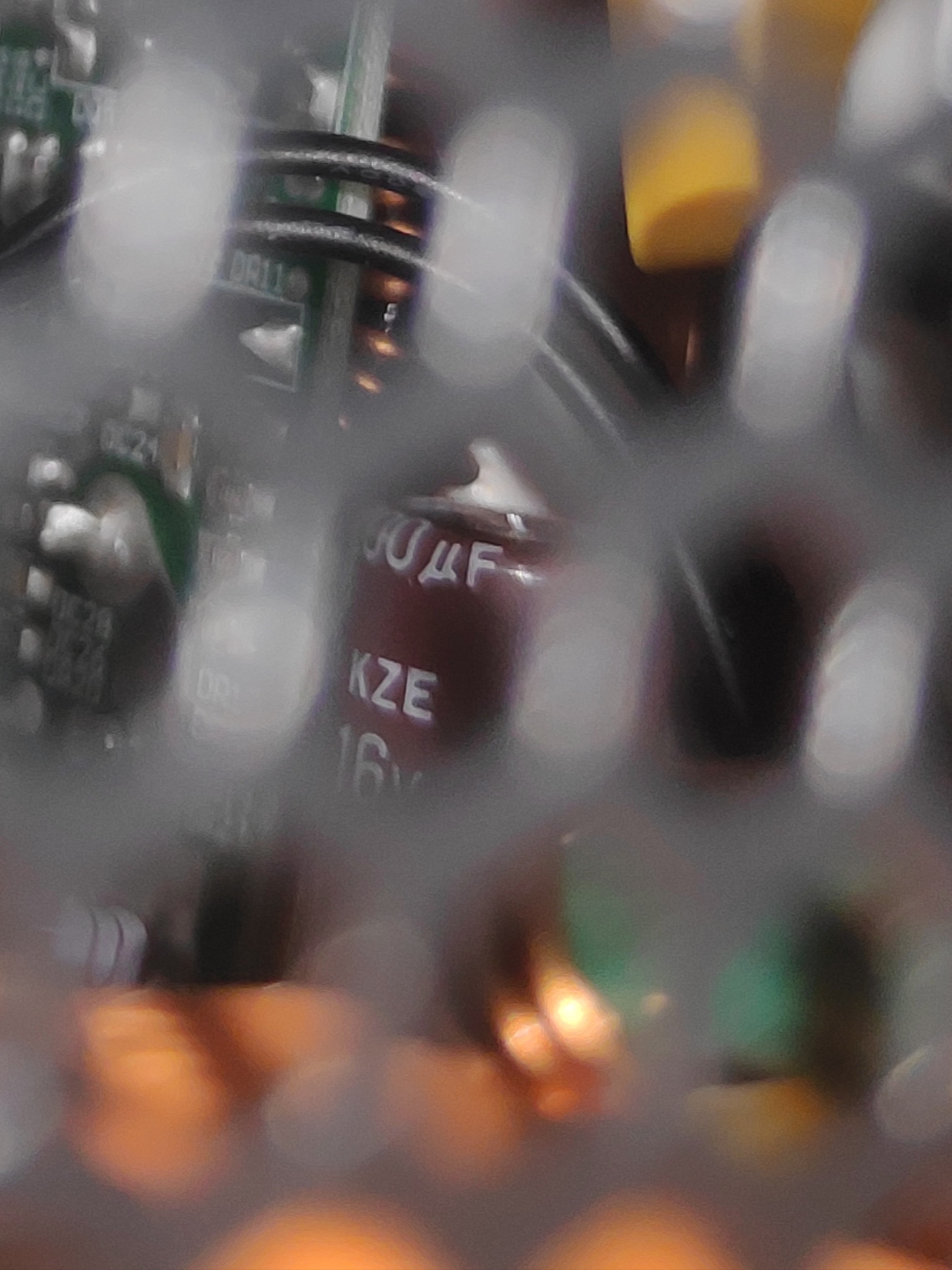

В целом понравился, кабели неплохие (может докуплю пси-е в оплетке от pro), тише старого тт700 и главное перестали петь дроссели на видюхе.
Но появился какой-то нелокализуемый цикличный гул в отличной от корпусных вентиляторов тональности (мотора?), который немного заметен в простое (комп на столе, видюха в пассиве). Может стоило взять что-то с гибридным режимом, но не критично.
Я в курсе сколько стоит данный БП.
За 20 тыс есть что то лучше?
Или можно сэкономить и за 15 , а вдруг и дешевле купить что-то не хуже RM1000X
Откуда: Russia
Фото: 17
Нет.
Можно взять дешевле, но нужно понимать, что там некоторые компромиссы. Например, Deepcool PQ1000M, на базе Seasonic'а. Экономия на кондёрах, в целом, блок не плохой, не сказать, что совсем шлак.
Chieftec GPU-1050FC, Phanteks AMP P1000G. Вот примерные не плохие варианты.
