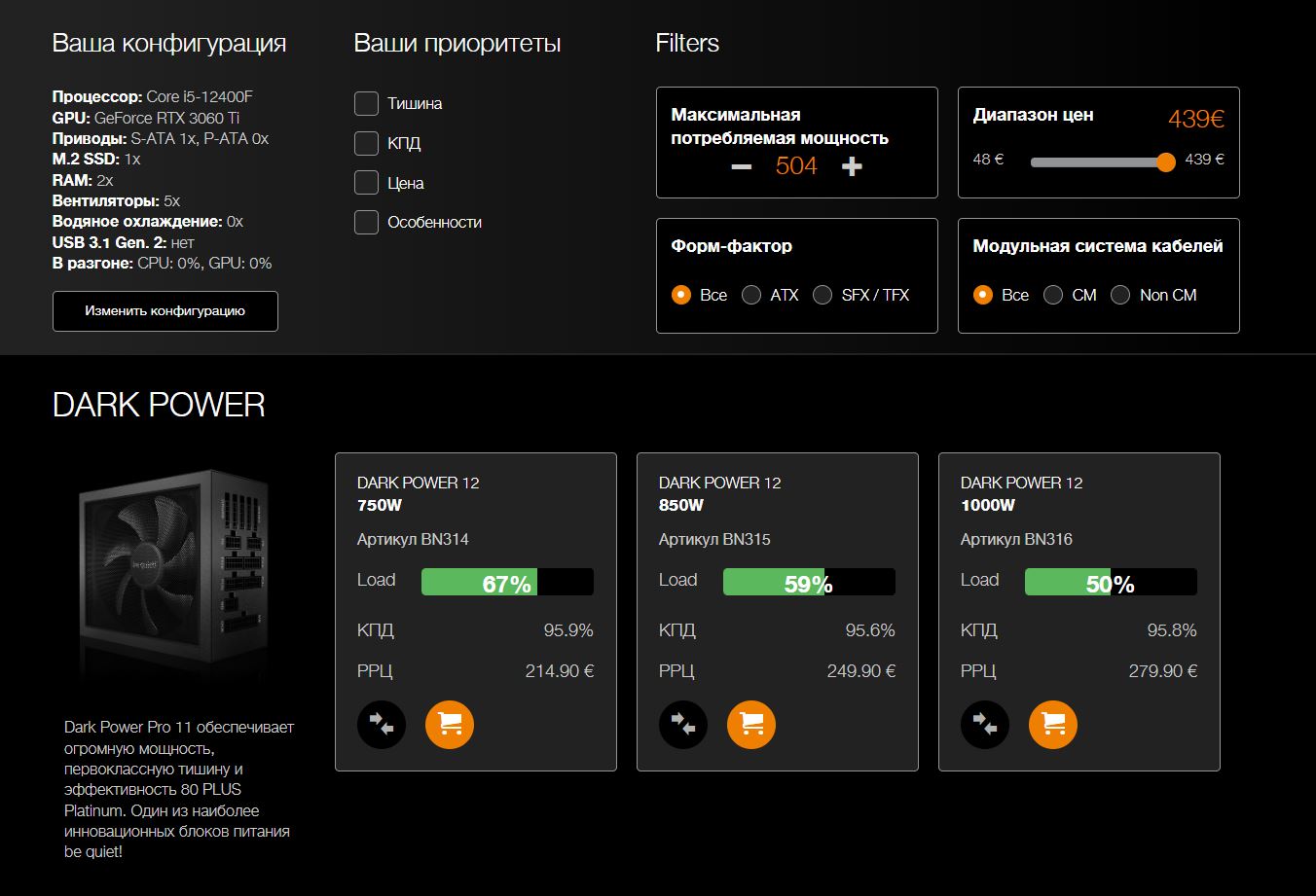

Всем привет. Подскажите пожалуйста какой выбрать БП, мощность и фирму, бюджет скромный, в пределах 6-7к( если будет дешевле еще лучше) core i5 12400f geforce rtx 3060ti ( будет в будущем, ближайшие полгода год) , на данный момент будет затычка в виде 1050 2 gb Материнская плата GIGABYTE B660M GAMING X DDR4 500 ГБ SSD M.2 накопитель Kingston NV1 [SNVS/500G] 2 ТБ Жесткий диск Seagate BarraCuda [ST2000DM008] Корпус Корпус Zalman N4 (без БП) Оперативная память AMD Radeon R9 Gamer Series [R9S416G3206U2K] 16 ГБ Кулер для процессора ID-COOLING SE-224-XT-R [LGA1700] заранее спасибо
p.s смотрел на данном калькуляторе, вот что мне там предлагают блок на 750 w , но не нашел что можно взять лучше всего. Чуть не забыл, обязательно с отстегивающими кабелями, на примете был вот этот БП Блок питания Cougar GEX750 [31GE075003P01];

Тебе там говорят, что максимальное потребление будет в районе 500вт. Это двойной стресс-тест, что никаким образом не будет в реальной эксплуатации. Вот по ценам ДНС (ты же не указал магазин и регион): Chieftec PowerPlay Gold 650W [GPU-650FC] -7000р Чуть доплатить (или найти где дешевле) - DEEPCOOL PQ650M [R-PQ650M-FA0B-EU] -7400р
