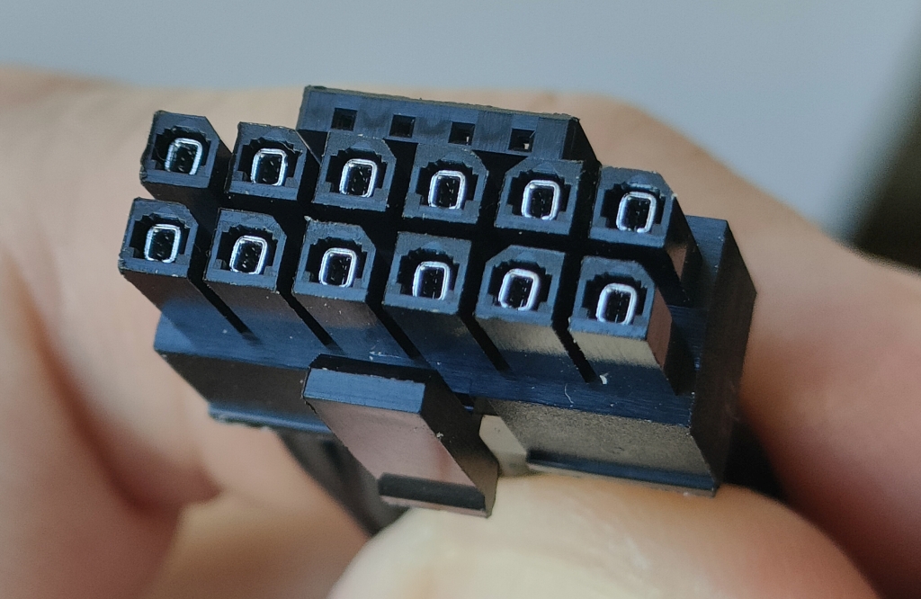

Оригинальные шнурки super flower появились в продаже. Вроде как распиновка аналогична seasonic.
https://28bit.ru/search/12vhpwr/
12vhpwr_sf.jpg [ 412.47 КБ | Просмотров: 768 ]

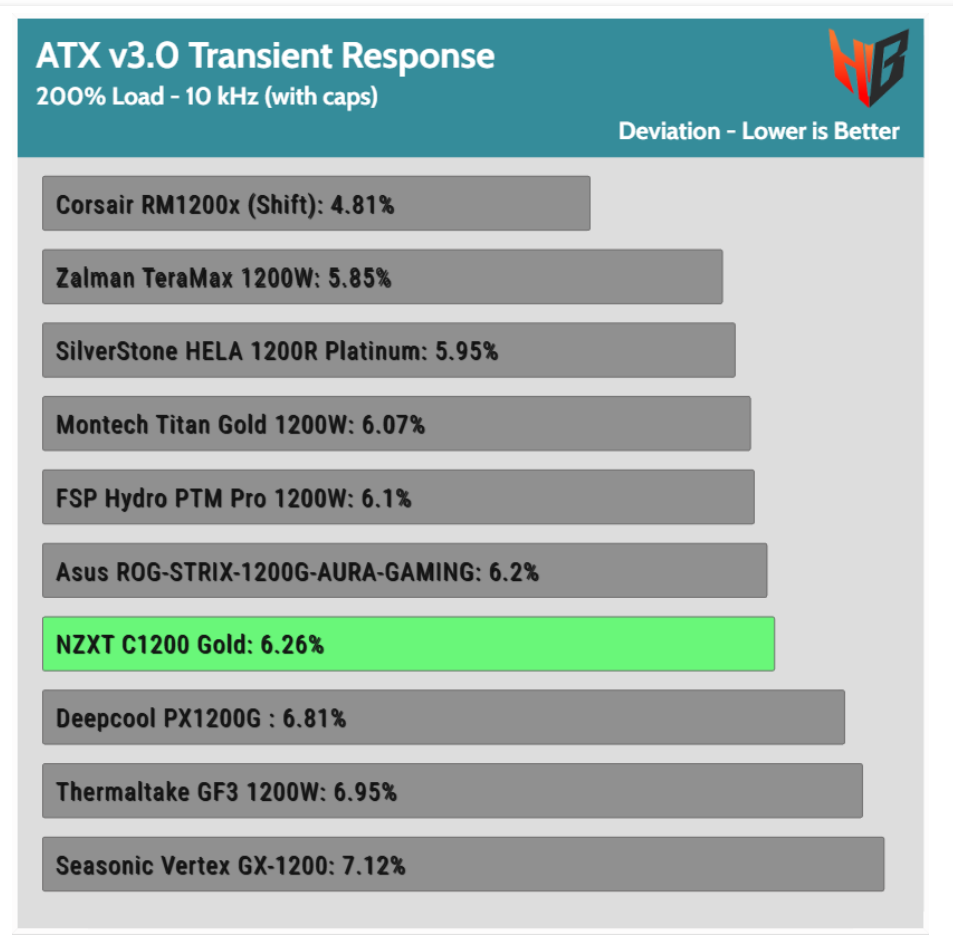

Orbit811 писал(а):
1200вт модель хорошо держит именно повышенные нагрузки, там есть 100 процентов, 120, 160 и 200 и все эти нагрузки он очень хорошо выдержал с наименьшим падением вольтажа по 12v линии.
Если смотреть эти тесты
Снимок экрана 2023-05-02 200946.png [ 140.29 КБ | Просмотров: 602 ]
То все эти псевдо-АТХ3 блоки влегкую уделывает обычный АТХ2 корсарчик...
Регистрация: 23.06.2016
Фото: 44
Ну в общем, на основе всех тестов, вывод такой:
Самым тихим блоком питания ATX v3.0 мощностью от 1000 Вт до 1250 Вт является Asus ROG Strix 1200W Gold Aura Edition, за которым следует Seasonic Vertex GX-1200. С другой стороны, у Thermaltake Toughpower GF3 1200W средний уровень шума превышает 40 дБА при нормальных рабочих температурах. Самая высокая общая производительность принадлежит NZXT C1200, за которым следует Montech Titan Gold 1200. В наихудшем сценарии (200% переходная нагрузка) FSP Hydro PTM Pro 1200W достигает самого высокого напряжения при 12 В, за ним следует Montech Titan. Золото 1200 Вт.
I7-13700к(p5.5/e4.4/4.9) , Gigabyte z690ud, 2x16 DDR4, Palit Gamerock RTX 5090.
Регистрация: 31.12.2010
Там на самом деле не 200% нагрузка, а тест сферического коня в вакууме, в виде ШИМ нагрузки на конденсатор. И результаты полностью рандомные, в одном замере у них фсп лидирует с двойным отрывом, а следом уже тащится в хвосте.
