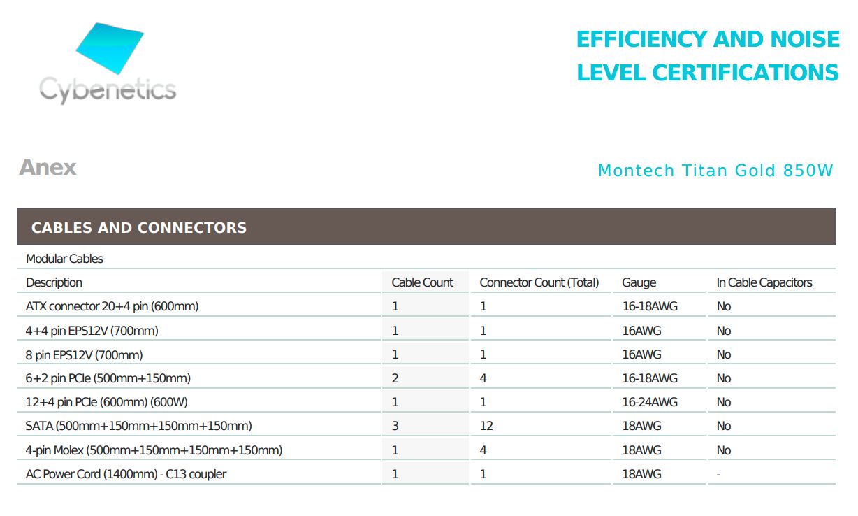

В Montech TITAN GOLD 1000 замерил процессорный провод- около 70 см, а вот на видеокарту да, 50-53 примерно, примерно, так как провода жесткие и подсогнуты ещё после упаковки.

Тоже присматриваюсь к Монтечу 850. Нашел такую спецификацию.
Я правильно понял что к процу идет 2 кабеля по 8пин длиной 70см, а к видюхе 8пиновые по 50см? Или не правильно читаю?
И что такое +150мм? Это удлинитель какой-то лежит в коробке?
Ну да...есть ещё один на 8 пин длиной 70 вроде см

Mirex
Если мы говорим про провода на материнку, CPU и GPU, то по спецификации:
1 провод 20+4pin на материнку;
1 провод 4+4pin на питание процессора;
1 провод 8pin тоже на процессор;
2 провода по системе"6+2pin" на видеокарту;
Mirex писал(а):
И что такое +150мм?
А это как раз ответвление 2pin разъёма, на мой взгляд.
1 провод 12+4pin тоже на видеокарту.
