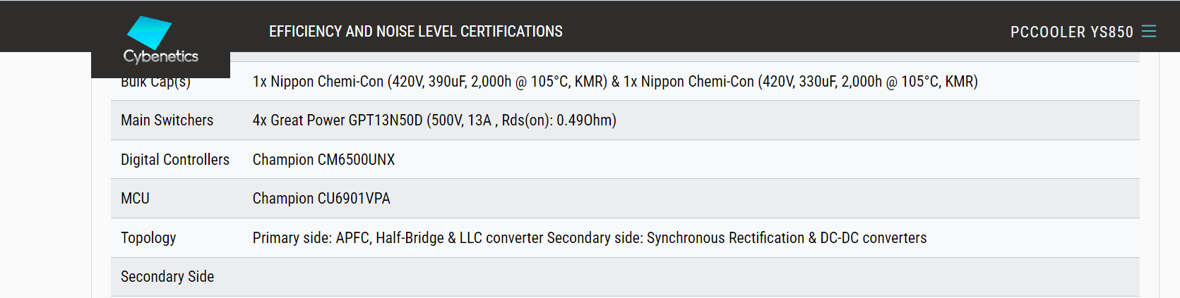

Full Bridge и Half Bridge — термины, которые описывают разные конфигурации схем в электронике.
Full Bridge — полная мостовая схема. В ней используются четыре силовых ключа (транзистора, тиристора). Конденсаторы, которые используются в полумостовой схеме, в Full Bridge не нужны.
Особенности:
➡️ Позволяет обрабатывать большие напряжения и токи, подходит для приложений, требующих большего напряжения и тока.
➡️ Обычно обеспечивает лучшую эффективность, так как позволяет более полно использовать входное напряжение.
➡️ Для управления двумя парами ключей требуются два набора противофазных импульсов, что может усложнять схему управления.
Half Bridge — полумостовая схема. В ней используются два силовых ключа и два конденсатора. Конденсаторы делят входное напряжение и обеспечивают путь возврата тока.
Особенности:
➡️ Может обрабатывать меньшие напряжения и токи по сравнению с Full Bridge.
➡️ Проще в конструкции, обычно дешевле по сравнению с Full Bridge.
➡️ Используется там, где не требуется высокое выходное напряжение, либо как часть трёхфазных мостов.
🚫 Утверждение о превосходстве технологии Full‑bridge над Half‑bridge допускается только при наличии обоснованных доказательств!

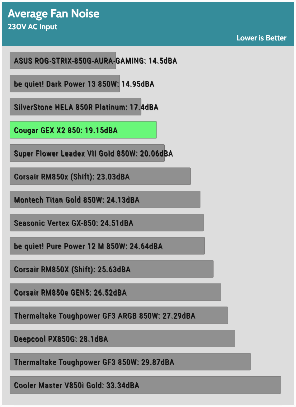

Обновляю комп, задумался о БП на 750-850Вт: 11900 / MSI B560M Mortar / 2*16GB DDR4-3200/ SoundBlaster AE-5 Plus / SSD NVMe 500GB WD SN850 / SSD 1TB 2.5 WD / HDD 2TB 2.5 WD / Fractal Design Define Mini C - уже есть, еще думаю брать 7900XT (пока стоит бу noname 2060super).
Хотелось бы тишины на рабочем столе и в ютубчике, полупассивные совсем не имеют смысла типа Super Flower Leadex Platinum SE / Leadex V/VI или Seasonic FOCUS PX? Тупо брать «ультимативный» be quiet! Dark Power 13 750 и надеяться что не будет гудеть? На шум в играх пофигу, видюха явно всех затмит
Есть еще ИБП с синусом PCM SPT-2000-II LCD, к сожалению есть проблемы с электропитанием у дома
XPG Core Reactor 750 пока по скидке
Montech Titan 850/PX850G

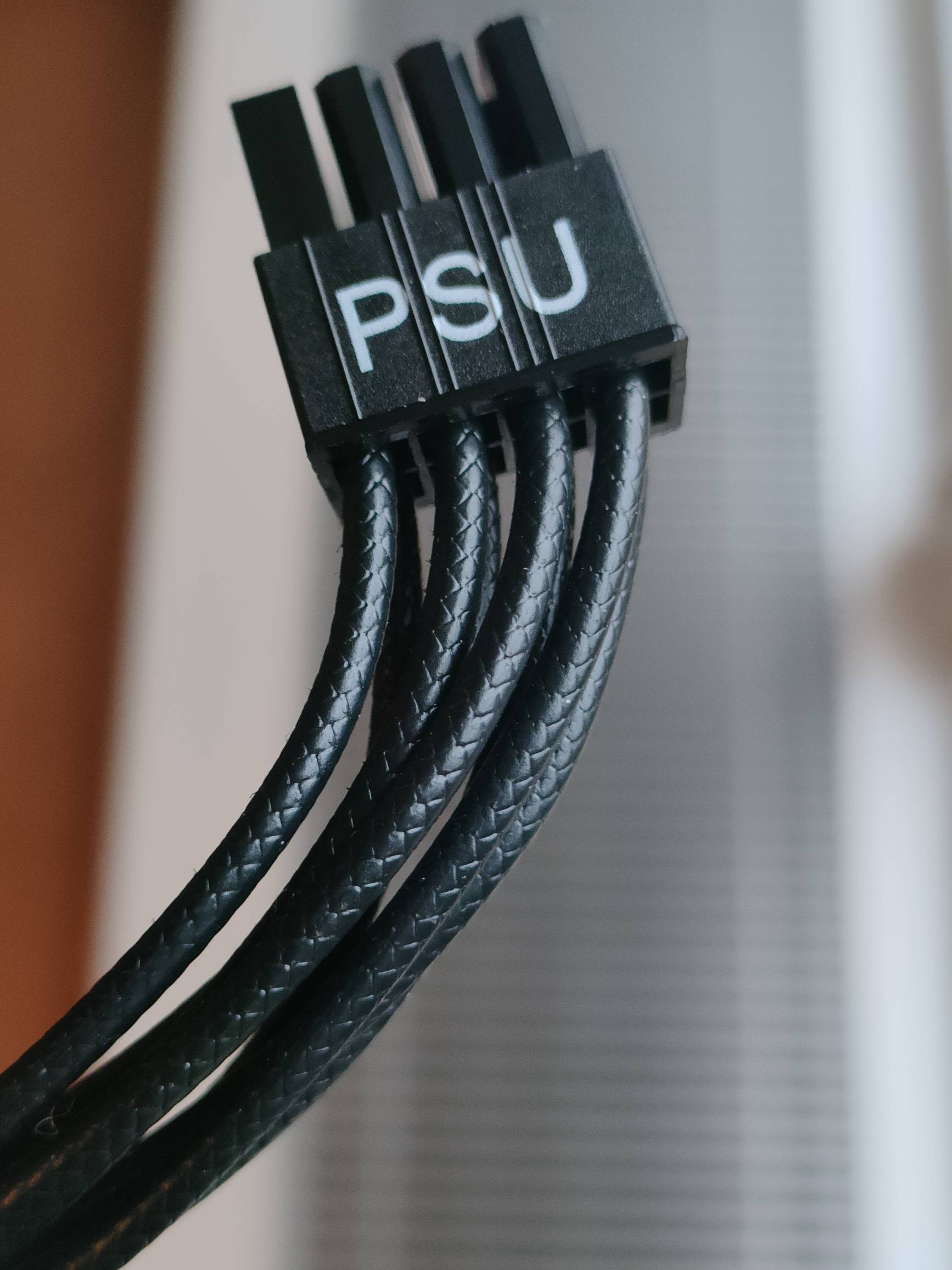

Регистрация: 05.11.2021
Prikin писал(а):
В твоём манямире
Ты так общаться будешь на каком-нибудь дваче, но не тут. Почитай обзоры, у цветка полномостовая топология и жирнее начинка. Ты себя экспертом считаешь скорее всего, осилишь с переводчиком, надеюсь.
Провода у PXG лютый кал, тугие, а 12vhp неудобный, с торчащими сигнальными проводами. Отстой в общем.
i7 12700k/Noctua D15s/MSI Z690 Tomahawk WiFi/32Gb RAM/1+2+2+2 Tb m2/RTX 4090 Palit GameRock/Straight Power 11 850W Platinum/LIAN LI Lancool 216X
Регистрация: 20.07.2022
А в чём разница? Даже на дваче люди поумнее тебя будут, думаю
Какие обзоры, тролль слабый. На 850 ватт версию обзоров нет
кроме вот этого с фотками без анализа компонентов https://quasarzone.com/bbs/qc_qsz/views/1535724)
И какая разница полный мост или полумост, если номиналы мосфетов меньше?

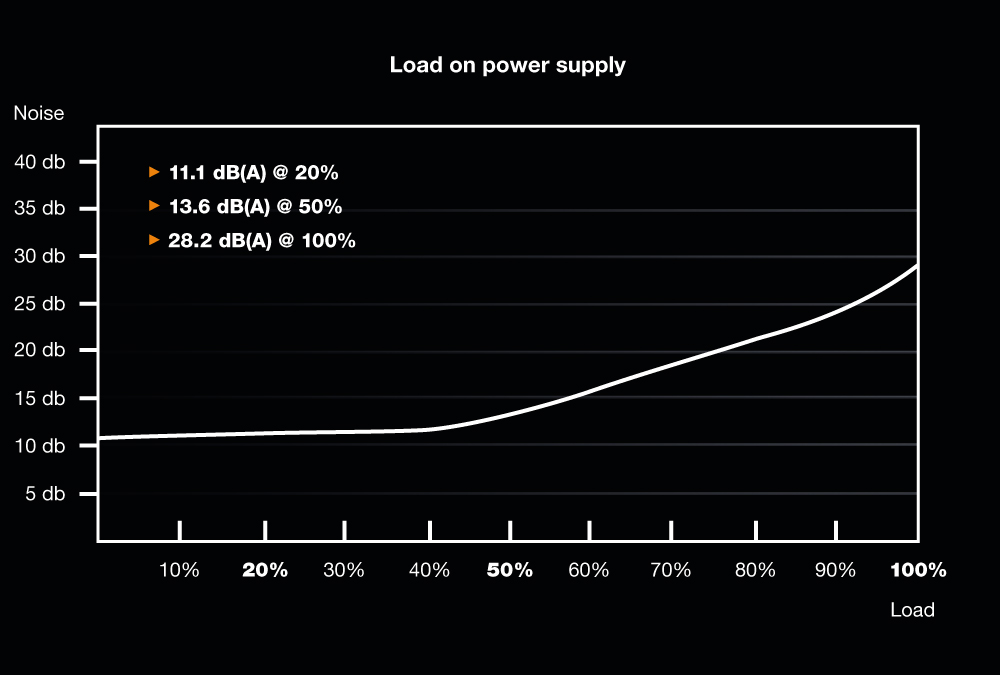

Вот ещё какое чудо нашёл: Cougar GEX X2 850
avg_noise_230V-8.png [ 184.48 КБ | Просмотров: 1395 ]
Noname, но с японскими конденсаторами и с гарантией 7 лет выглядит не сильно хуже DP 13? И уже в магазинах за углом на полках лежит
