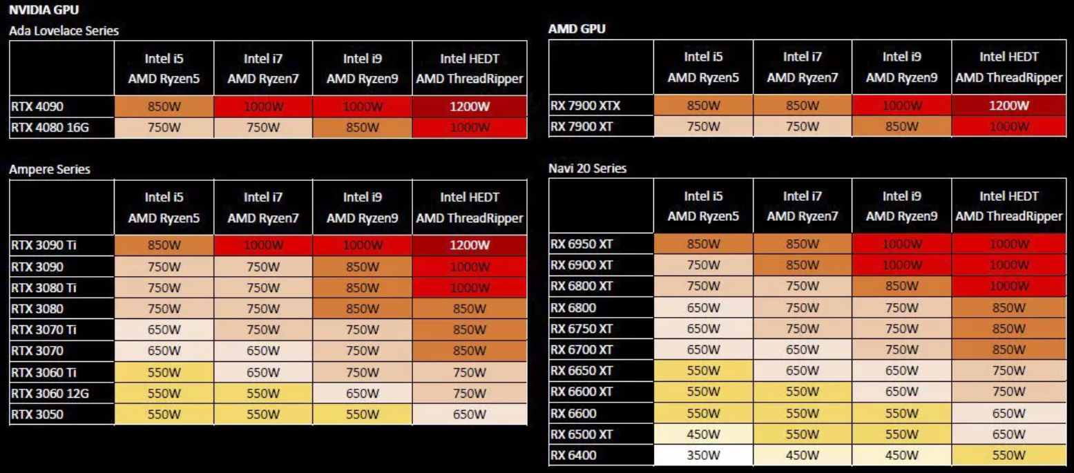

ev_rus писал(а):
Но почему тогда для видеокарт потребляющих в нагрузке 400-450 (какая-нибудь 4090) рекомендуют уже БП в пределах 850-1000 ?
к видеокарте 450-480вт прибавим процессор, который может 250+вт съесть. материнка, вентиляторы, подсветка, помпа, хдд/ссд тоже что то потребляют. вот и выходит что в топовый конфиг 850вт уже нижняя граница, а лучше бы 1квт. хорошо, что производители бп страхуются и обычно процентов 20 сверху добавляют. т.е. 850вт бп может выдать на постоянку киловатт не особо напрягаясь.
Да уж, вряд ли у кого RTX4090 будет сидеть на 60-ти Ваттном процессоре. Хотя...
И потом, 4090 в референсе кушает 450-480Вт и до 550Вт, в зависимости реализации, - это максимальное потребление, а не пиковое. Пиковое может быть и 650Вт и это ещё без разгона.
Тоже самое касаемо и CPU, если даже не гнать, а тупо ограничения снять. Например, 12900K могёт более 400Вт скушать.

ev_rus писал(а):
видеокарту 230 ватт вешают на приличные 550 ватт
ВК до 230Вт на БП 550Вт, да легко, с учетом если ЦП+ на питание ОЗУ, внутренние нужды материнки, + вентиляторы, SSD и HDD не более 250Вт. БП потащит, только шум вентилятора "ухи прожужжит", и БП вряд ли долго протянет с нагрузками 85-90%..

Яков Я вешал на прошлый комп, где БП Корсар 550, 4070 видюшку (до 205 ватт в нагрузке), ну и остальное там у меня менее 150 ватт в нагрузке. Все работало норм, вентиль не слышно было как и всегда.
Короче в принципе я расчет понял, в игровой непостоянной нагрузке на хороший БП 750 видюшку до 350 ватт и на все остальное до 150 ватт повесить можно легко без напряга на БП.
