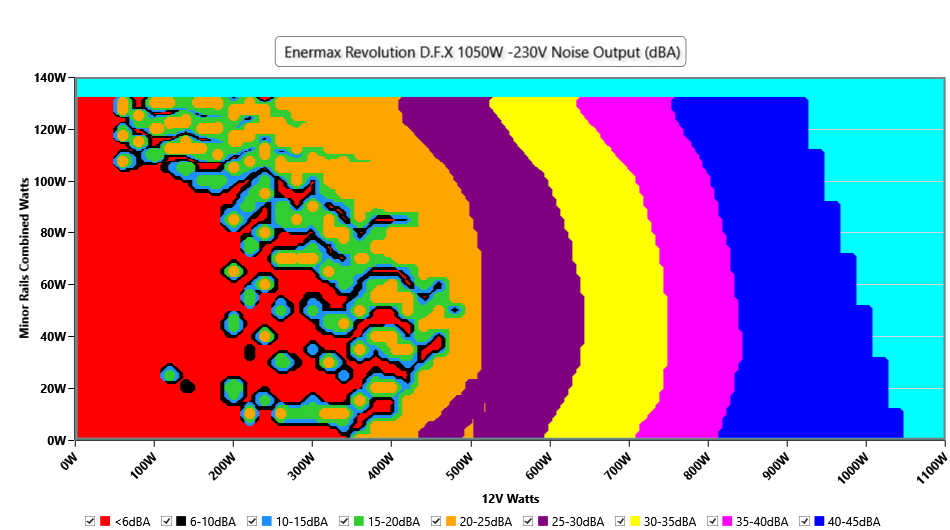

Недостатки использования БП с избыточной мощностью:
1. Снижение КПД на низких нагрузках (режим рабочего стола Windows, офисной нагрузки, интернет-серфинга и т.д.).
Вот у меня специально нарисовано сравнение типовой зависимости КПД для БП с мощностями 750W и 1000W и сертификатом 80+ Gold: График!
Для информации: система с i7-3770K с разгоном до 4.6 ГГц и Radeon HD6950 без разгона + 4x4 Гб памяти + 4 дисковых устройства, запитанная от Seasonic SS-760XP2, потребляет под LinX + Furmark (1920x1080 burn-in) 1.6A из розетки, т.е. около 350 Вт (собственное измерение с помощью токовых клещей). С учетом КПД (это "платиновый" БП) нагрузка на него самого при этом около 320 Вт. Поскольку LinX + Furmark - это практически максимально возможная программным способом нагрузка, такая система с этим БП будет в режиме низких нагрузок, в общем-то, всегда.
2. В более мощные БП часто приходится ставить более высокооборотные вентиляторы, чтобы хватало охлаждения на полной нагрузке (все-таки качественные БП рассчитывают на использование и при 100% паспортной нагрузки). Это сказывается на уровне шума и в простое.
3. На более мощных БП - более высокий порог срабатывания защиты от КЗ. Соответственно, если какое-то комплектующее ушло в КЗ, на менее мощном БП выше вероятность, что он успеет его спасти, вовремя отключившись
4. При включении БП с APFC происходит зарядка входного конденсатора. Это сопровождается кратковременным резким всплеском потребления тока из розетки, порядка десятков ампер (inrush current). У кого электросеть на это не рассчитана, может легко выбить пробки/автоматы. Причем этим можно подложить свинью не только себе, но и соседям. Чем мощнее БП, тем больше емкость входного конденсатора (одного или нескольких параллельно соединенных) и тем больше inrush current.

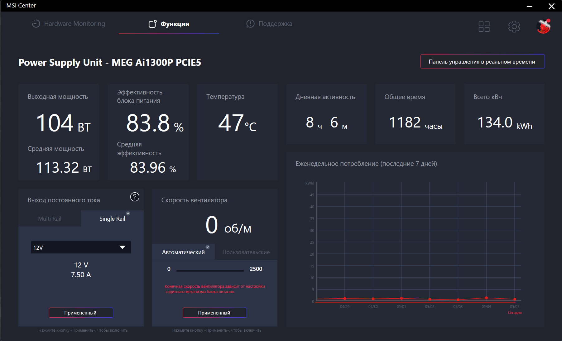

Блок без косяков, но нужен мощнее. Сейчас же при 100% нагрузке у меня потребление в около 700+ ват или же 90%, из за чего вентилятор на БП ощутимо слышен, на фоне бесшумной системы водяного охлаждения.
450-460ват карта, 150ват проц, 2х д5тые помпы по 23вата 46ват, 9корпусных вертушек, 4шт 200тые на водянке, контроллер мать память подсветка и свсистоперделки и вот овер 700ват имеем систему, и хочется что то по мощнее чтоб нагрузка на бп была поменьше, и вентилятор крутился потише, то есть 1200-1300ват и будет 60% нагрузки и минимальные обороты вентилятора бп, вот что я хочу.

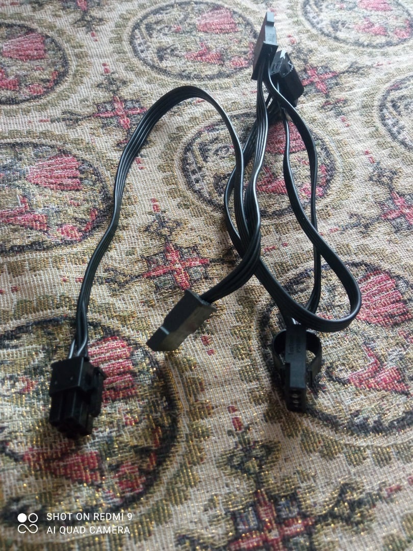

12VHPWR провод можно купить или заказать. Абсолютно никакой разницы, какой разъем будет со стороны блока питания.
заколхозить можно что угодно, но хочется заводского решения, чтоб этот разъем был не посредственно в самом БП, цель же как раз избавление от косы проводов состоящей из 3х кос объединяющихся в один разъем, а я хочу один провод выходящий из бп и так же приходящий в карту. Вы же решение предлагаете тоже самое что у меня и сейчас, а это неудобно и куча ненужных проводов.

по моему мнению стоит, хотя бы по причине того что блок нагруженный на 60% будет работать на минимальных оборотах вертушках, а блок нагруженный на 90% почти на максимальных + кпд имеет самое высокое значение именно на половине нагрузке бп, а ближе к максимуму падает.
Вот на примере того же MSI MEG Ai1300P PCIE5
при моей типичной нагрузке и потреблении в 700ват
Вентилятор только только стартует и начинает еле еле работать, а не как сейчас практически на фулл скорости

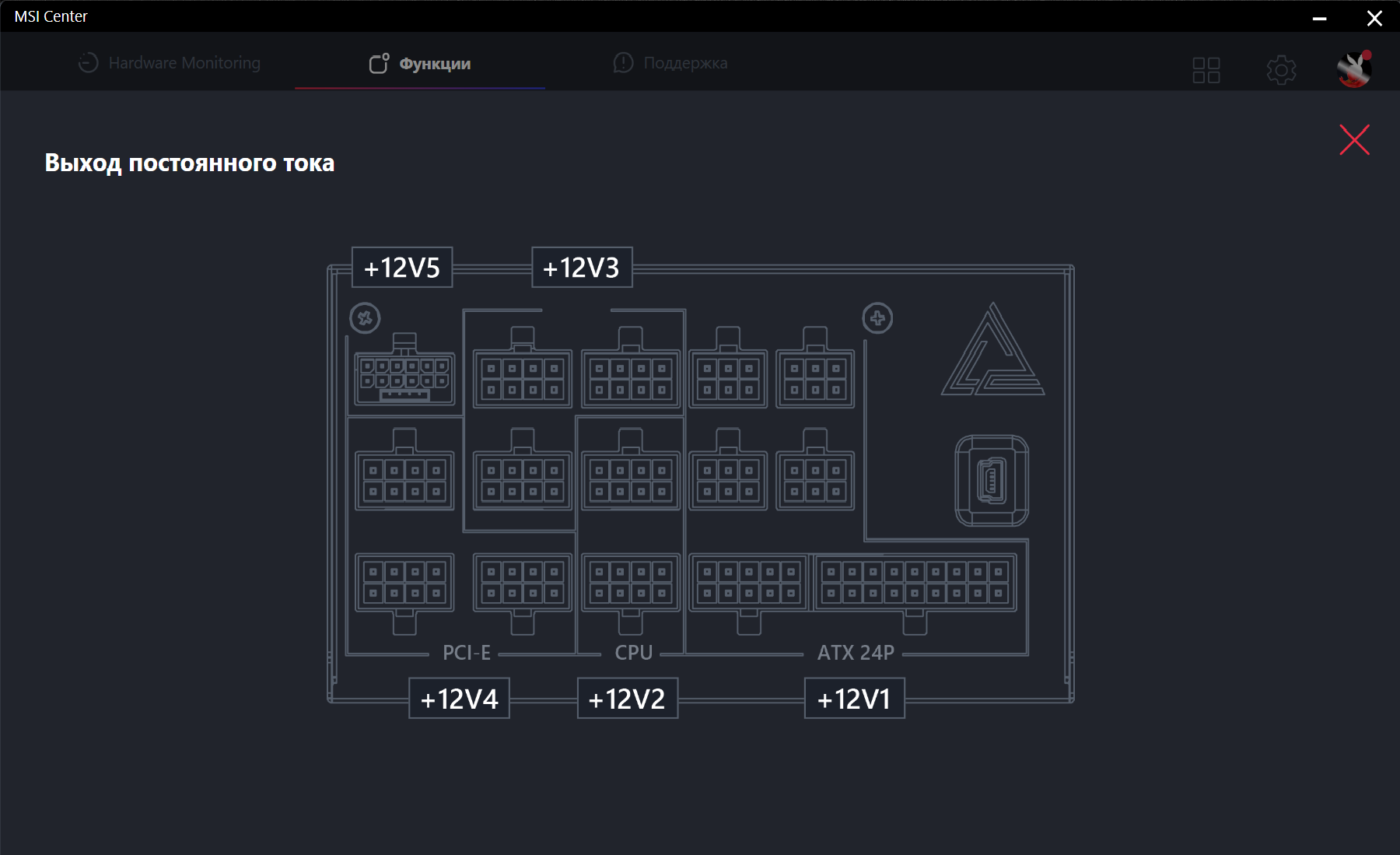

На каком БП? На том же обсуждаемом msi 12vhpwr обслуживает одна виртуальная линия.А откуда инфа о том, что коннектор плавился от слишком большой перегрузки по одной из линий? Я думал он плавится в месте, где у пинов контакт не очень.
С чего вы взяли, что там 12vhpwr на одной линии? Доводилось собирать на ai1000p - там, в играх 12vhpwr разбивается на 3 линии, и по 4 немного идет. По 5 мелочь. А вот в майнинге - на каких-то алгоритмах идет равномерная нагрузка, а на каких-то все идет по 5 линии и блок периодически уходит в защиту.
Вот, хз конечно, может i2hard и вылумали эту картинку.
По мануалу тут до 50а на линию может идти, соответсвенно, если захочется в 4090 воткнуть биос на 660Вт, то, возможно, защита сработает.
Это MSI выдумали. Являюсь владельцем такого блока. И на сайте ДНС, там где 82 сообщения под постом, есть и мои. Блок наработал 2278 часов, на скринах меньше потому что при чистой установке msi center, часы обнуляются и точно их показывает только HWiNFO64. Так вот с блоком всё ок, ни каких отключений в нагрузке и сообщений от msi center нет и не было никогда. Вчера переключил блок в single режим, до этого работал в multi режиме. В последних версиях программы, msi отдельно красным цветом вывели предупреждение о непревышение нагрузки на линии. Если включить вентилятор на 700 оборотов температура блока держится в районе 27-30 градусов в нагрузке, так что 120мм вентилятора более чем достаточно. При нагрузке его вообще не слышно. Писка дросселей тоже нет. Если взять суммарно количество отзывов на выключающийся блок в нагрузке, то это количество ничтожно по сравнению с общими отзывами. На Реддите видел всего один такой пост. По поводку цены в 18000р на озоне. Я видел там MSI 4080 Suprim, за 75000р когда искал такую. Удачи там в покупке дорогих товаров.
