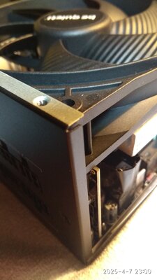

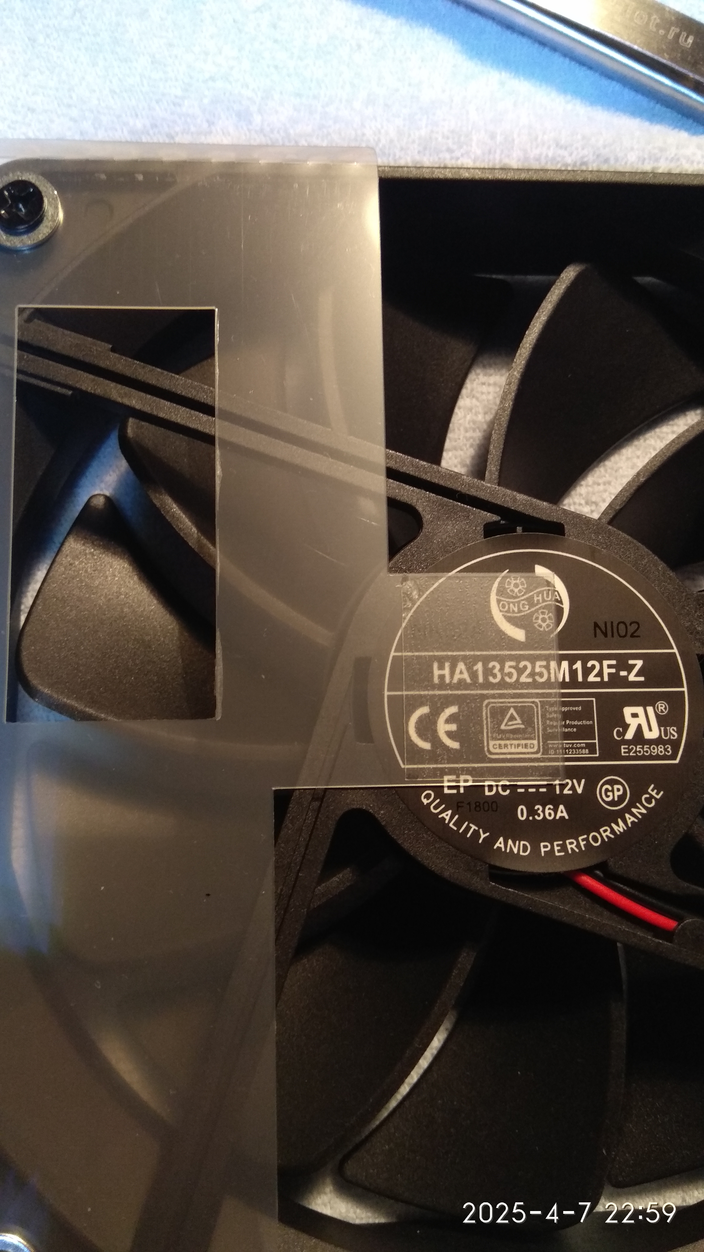

Andy-S писал(а):
Но влезть должно.

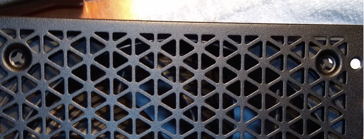

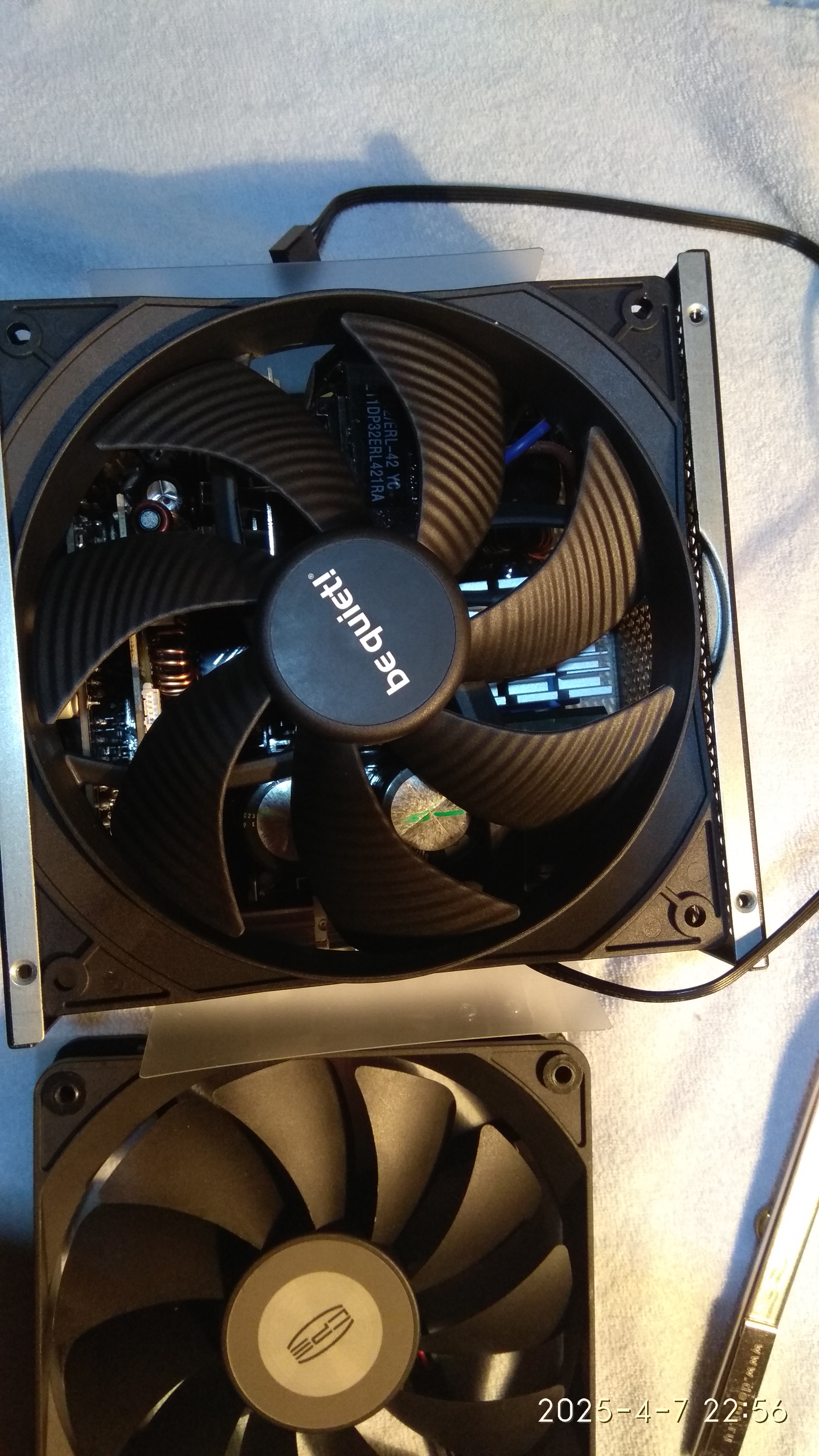

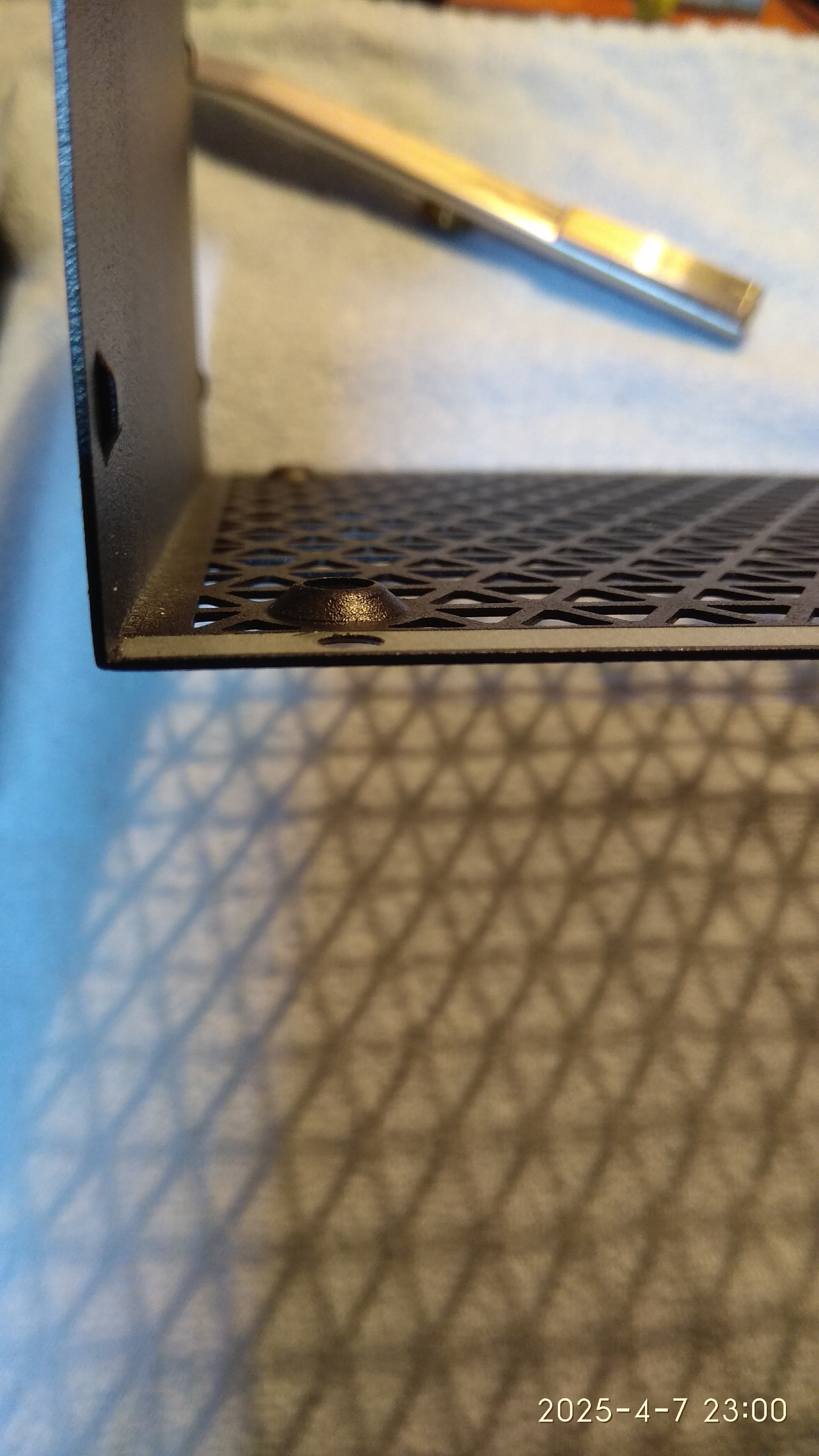

Разобрал YN850. Пломба оставляет клей на железе даже с разогревом, но не рвется. 140ку можно поставить
железные бортики если и помешают
444.jpg [ 3.38 МБ | Просмотров: 1600 ]
то выштамповки под крепления опустят вентиль ниже, можно еще шайбы на вентиль подложить, чтоб наверняка
333.jpg [ 3.66 МБ | Просмотров: 1600 ]
отцентрованный 140мм по креплениям штатного 135мм, кмк с силиконовыми гвоздями тут затык
555.jpg [ 638.53 КБ | Просмотров: 1600 ]
штатный вентиль и примерка 140мм
222.jpg [ 3.44 МБ | Просмотров: 1600 ]
111.jpg [ 3.81 МБ | Просмотров: 1600 ]
Как резюме, 140мм можно поставить, хоть и не без гемора. От низа вентиля до ближайших элементов 4-5мм, так что при необходимости его можно немного опустить на 1-2мм, тогда 140мм станет вообще без проблем. Переходник с 4 пин вентиля есть, переделаю дырки и соберу на неделе.
Блок качественно сделан, что пайка, что силовые через жидкие и обычные термопрокладки на радиаторы, даже пластик ограничителя потока на вентиле через шайбы, что вообще первый раз вижу.

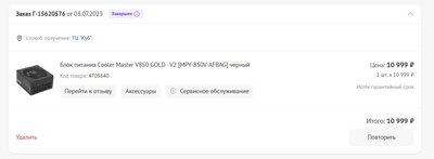

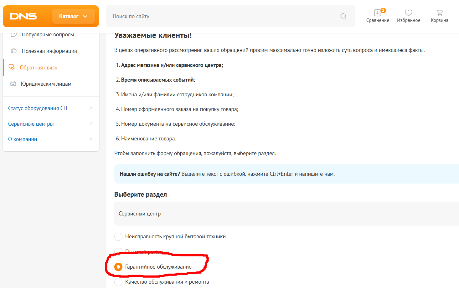

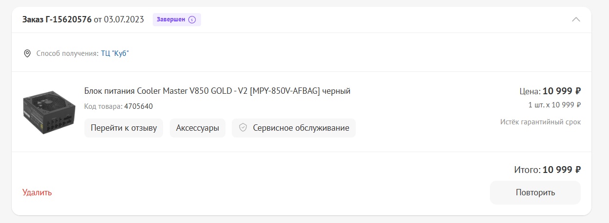

lexa писал(а):
Я в ДНС полтора года назад брал БП Cooler Master V850 GOLD - V2, на него написано гаратния 10 лет. Так вот захожу в историю покупок и там написано что гарантийный срок истек. Прошло полтора года. Я чето не пойму для кого написано 10 лет гарантии?
Напиши им, может глюк просто.

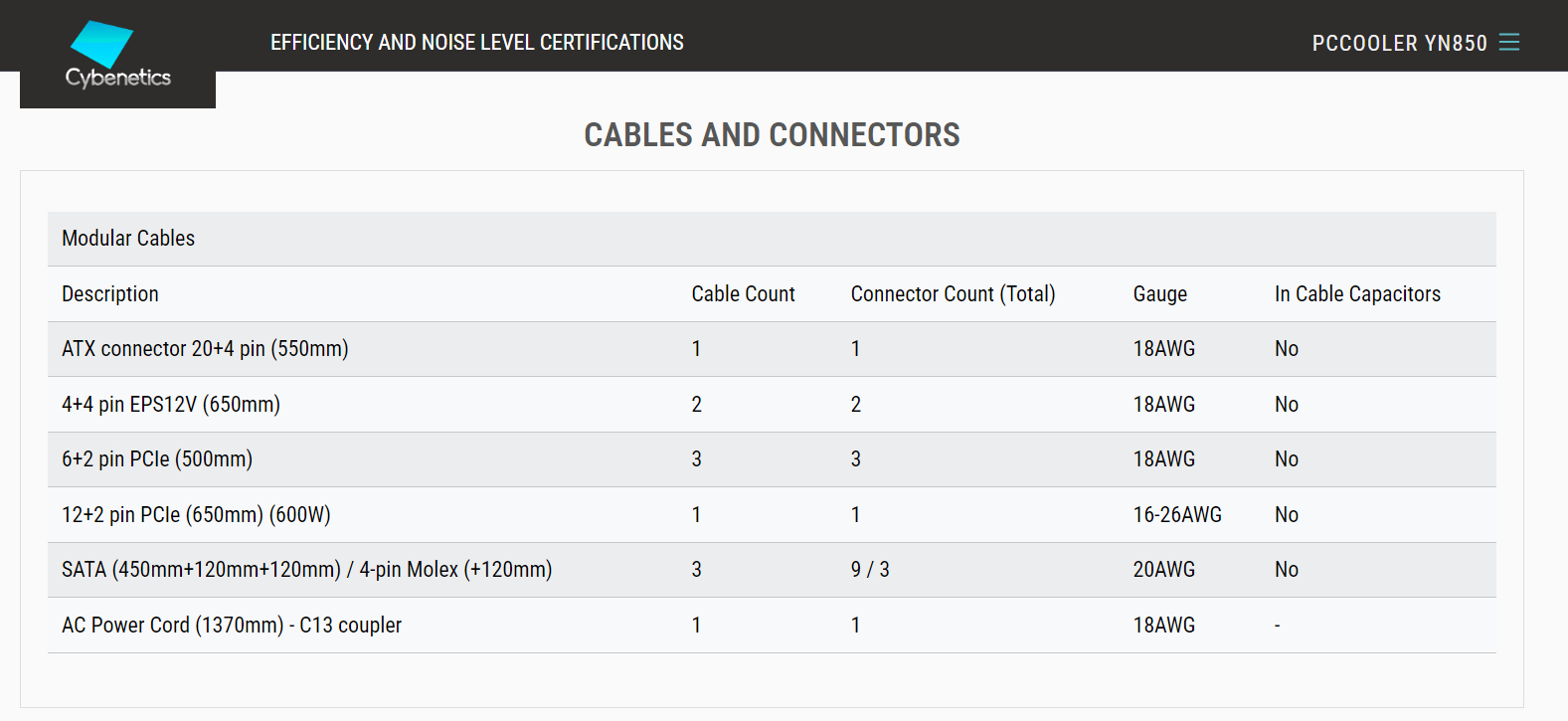

iamgreen писал(а):
ну вот и проверим, можно ли "пощупать" в пункте выдачи..
Я когда yn850 брал, просохатил, что там колодка для запуска есть и так забрал, а то бы точно распаковал. Потом кулеры(тоже на гетси) термалрайтовские парами заказывал, чтоб выбрать пятку поровнее - распаковывал и смотрел, никто и слова не сказал. Из 4-ех один забрал.

Andy-S писал(а):
Просто смотрю на гетси, как на али/китайцев, только получше - тут быстрее, можно пощупать и отказаться.
Интересно, по мониторю предложения.
По YN - что вы разобрали, не ожидал такого хорошего качества.
мой YS, акустика меня устроила, и я не хотел его вскрывать(но визуально внешне и через решётку радиатора, всё было на уровне). Видел тут в теме YS -попадаются модели с разным акустическим комфортом. Но обычно 850/1000, не громкие.
p.s поздравляю вас с покупкой, и что бы работал долго и исправно. Мой 6-ой месяц уже трудится, пока тьфу три раза (не накаркать) всё хорошо. Для статистики это конечно не показатель, буду наблюдать дальше.
