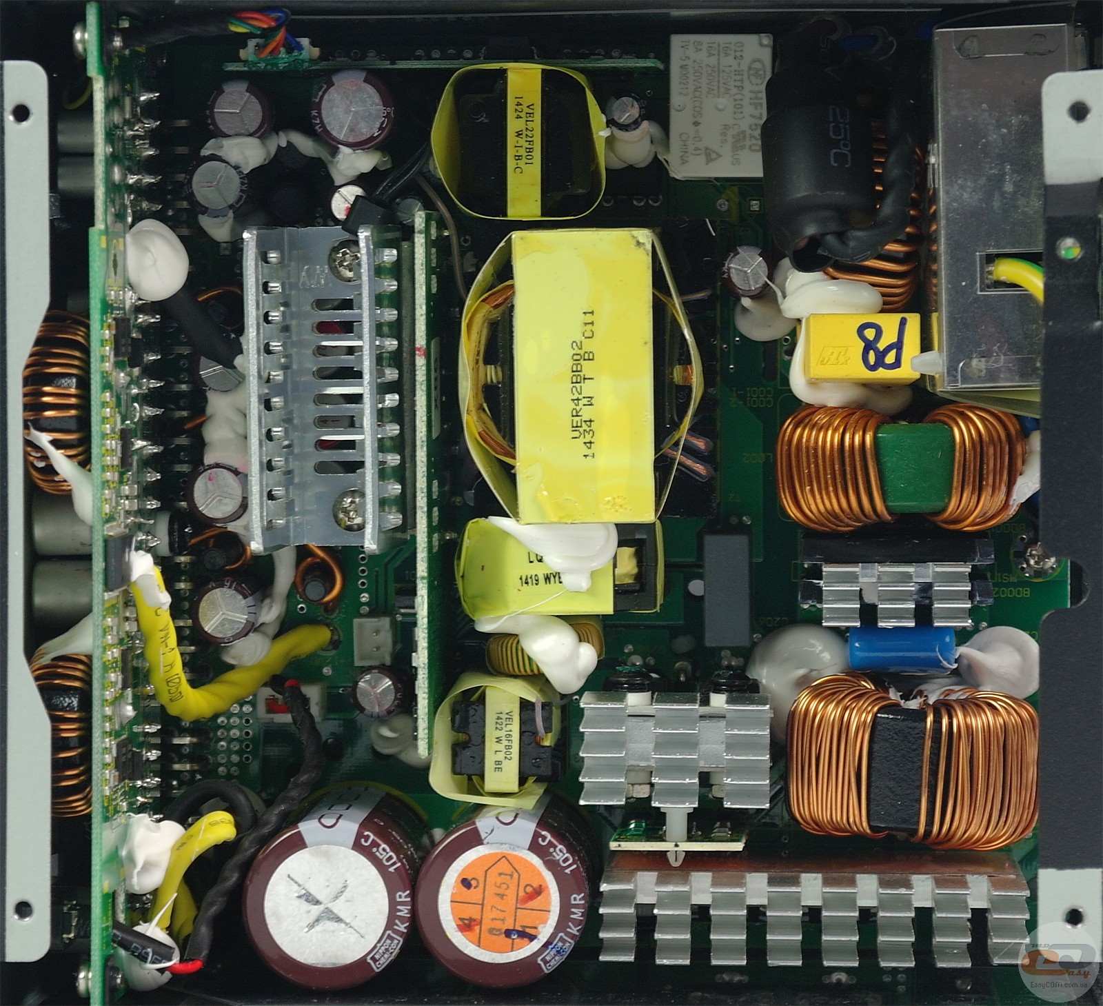

Зачем?, больше не меньше, блоку комфортнее- меньше термонагруженность + входные банки больше номиналом, а по эффективности, смотря для какого Пк берёте, начиная с 400-500вт он уже выйдет на Платину..тут можно не дёргаться.
По схемотехнике они то же отличаются.

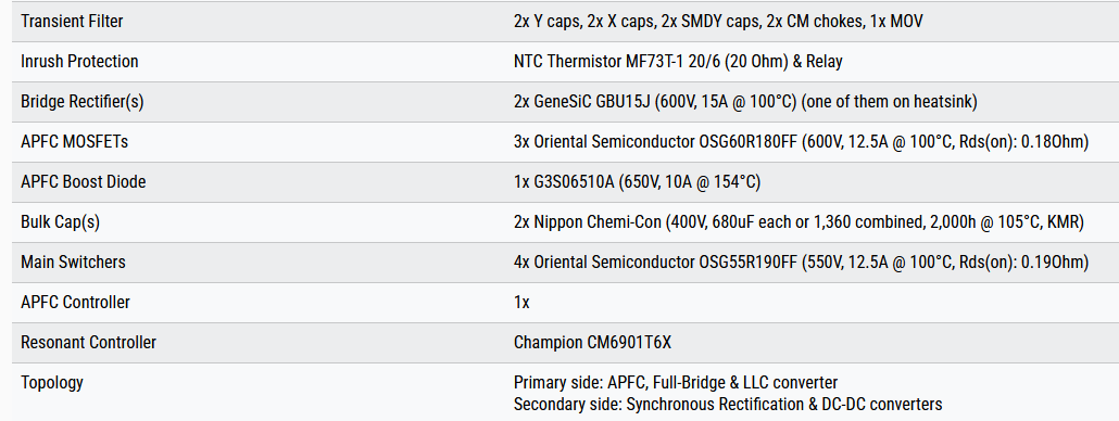

APFC MOSFETs
2x Toshiba TK31E60W (600V, 30.8A, Rds(on): 0.088Ohm)
В свитчах вместо 4x Great Power GPT21N50 (500V, 20.5A , Rds(on): 0.24Ohm) у YS 1000, YS 1200 Main Switchers 4x Infineon 60R180P7 (650V, 11A @ 100°C, Rds(on): 0.180Ohm)
ну и во вторичке полимерников побольше. Объеденяет их одно, с модели YS850, они на базе одной модели трансформатора, т.е младшие на базе старшего.

kiberman да просто 1200 по обзорам прям шумноват.
https://www.ixbt.com/supply/pccooler-ys ... ew.html#n4
скажем, после 800 Вт это довольно шумно.
Да и сайбернетики дали ему статус А- по шуму

APFC MOSFETs
Снимок экрана 2025-05-19 001656.png [ 74.45 КБ | Просмотров: 882 ]
Ммм... а это вообще законно такие слабые транзисторы ставить?!
12.5 А?! Почему?!
Но по тестам он таки получше выглядит, и в эффективности, и в шуме, и в пульсациях.
Плюсы полного моста?
Даже емкости больше поставили) По 680 каждый)
Интересный блок так-то, если бы не тощи мосфеты
iamgreen писал(а):
и 850 тоже шумный, я в нем сразу вентилятор поменял.
проверю, чего уж...
Они оба полный мост: NGDP 1000w платиновый, и YS 1200 то же, за исключением NGDP 1000w Gold, на кибернетике просто опечатка, их там не мало кстати.
По пульсациям на децл лучше NGDP, т.к естественно полимерников на выходе, чуть больше, но его в теме, уже 25 раз описывали, включая схемотехнику, ищите посты tak1973
Ничего в нём интересного нет, в первичке Oriental Semiconductor на силовых,с весьма посредственными ТТХ- которые обычно имеют конские радиаторы -"благодаря" своим "выдающимся" параметрам )), которые показывают себя ещё хуже если нет обдува, и комфортных термических условий, и которые на режимах близко к предельным - очень любят отлетать в мусорку))).
12.5 А?! Почему?!
Указано для 100С, Вероятно x3 конфигурация, рассчитана на ток немногим по больше, чем Тошиба в x2 -в теории)))), без учёта конечно же температуры в Бп и нагрузки)))), но да же в лучшем случае, в пользу NGDP это ничего не значит, и плюсом не является, т.к Тошиба на голову выше по КПД, и у него статистические потери да же суммарно на x2, должны быть,сопоставимы с x3 Oриентал, а динамические -меньше, тем более: учитывая Rds(on) в 2 раза хуже у Oriental, тем более Тошиба это Super Junction мосфет, что видно по его параметрам, а в NGDP, "срань" от дядюшки Ляо)))
И тут явно, если не удешевление- то "заложенный" отказ техники. Если нужен Бп -где в перспективе будет диапазон 60-80% нагрузки, или да же просто пассив режим -тем более)),этот блок можно смело пропускать, он своих денег не стоит, а если и брать его, то имхо для небольшой нагрузки/ с обдувом, и ТОЛЬКО когда выбора нет. За его деньги - есть другие Бп, лучше. Акустика конечно хорошо, но ультра тихие и топовые Бп, это другой сегмент денег.. от x2 и x3, от того же PCcooler-а, но и брать абы что, то же не нужно. Имхо конечно.
Всегда есть брак и случай в любой продукции - никакой БП не даст гарантию 100% 1-3-5 лет, но под капот всё равно стоит заглядывать при выборе, для снижения потенциальных и теоретических рисков, и зря не выкидывать деньги.

Регистрация: 31.12.2010
12.5 А?! Почему?!
Много кем расхваленный и почитаемый бюджетый вариант Сисоника YS1200 PCCOOLER вообще имеет 11А, если верить отчету https://www.cybenetics.com/evaluations/psus/2344/
мы говорим о APFC MOSFETs , их 2x Toshiba TK31E60W (600V, 30.8A, Rds(on): 0.088Ohm), учитывая что это SJ мосфет, при параллельном подключении, и худших раскладах по температуре-100С, даст результаты в районе 18.6-15.4 А грубо на мосфет, что будет если и не перекрывать NGDP с его x3 Oriental и 12.5А -то покажет равный запас по току 37А/37.5 - но это в теории, просто потому-что Oriental греются сильнее, и заваливаются на тех же температурах и не комфортных нагрузках, очень быстро и быстрее -чем SJ изделия, показывая ещё при этом значительно худшую надёжность.
А учитывая ещё что, для какой то нормальной работы, нужна близкая по номиналам пара....то всё у Китайского Сисоника, не плохо. В этом моменте. А вот у NGDP - очень "не очень", если вы имели ввиду свитчи, то те Инфенионы что в YS1200, лучше же конечно,чем Oriental Semiconductor OSG55R190FF (550V, 12.5A @ 100°C, Rds(on): 0.19Ohm), Да же с учётом разницы 11А/12.5А по току стока, это не существенно, принимая во внимание,Rds(on): 0.180Ohm), 650в, и конкретную модель. В больших нагрузках и не комфортных условиях, этот вариант крепче на пробой, надёжнее, и лучше себя показывает при не комфортных термонагруженых условиях. Это не гарантия конечно же ничего, и может Бп себя ещё проявит, на дистанции, в негативном ключе - запросто.
Но из всех Бп "китаёз" второго эшелона, это не плохой вариант на самом деле. И по элементной базе и по высоким оборотам вертушек, я вижу люди хотели обеспечить, не совсем маркетинговые 12 лет гарантии. Вот акустическая эргономика- тут это точно "не конёк" этой модели.

Регистрация: 08.02.2012
Откуда: Алтай, Бийск
Фото: 15
kiberman писал(а):
оттуда же, откуда и PCcooler
та какая разница "кто откуда вылез"? будем посмотреть кто куда залезет..
это уже "ковыряния" в схемах, не решающие факторы выбора, все это важно только с нагрузкой близкой к максимальной, берем БП с запасом по мощности в 40-50%. важнее топология, качество компонентов, и емкости желательно пояпонистей. по вентиляторам всё хуже.. тихие и не Hong Hua только в немногих не китайских БП.
