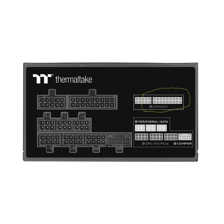

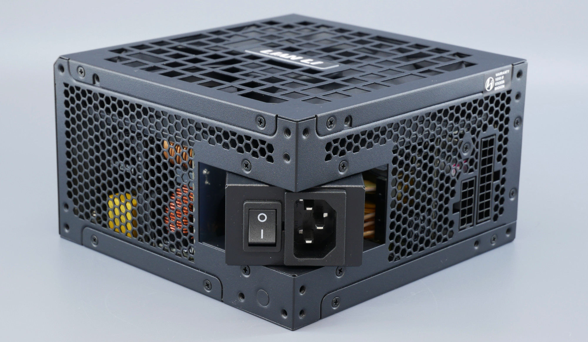

Странный этот TTP-750AH2FKG
https://www.nix.ru/autocatalog/power_su ... l#pid=2241
У меня 24+8 (мать +цп)
Мне это как засунуть в 10 +18? :roll:
Дальше круче
Если вот этот HKC Китая
https://hwbusters.com/wp-content/upload ... rear-2.jpg
Тот же вопрос - как в 10 +18 вставить 24?
хоть обзор почтай что ли :bandhead:
https://translated.turbopages.org/proxy ... psu-review
из этих 10+ 18 *, получаем 24 пин на мать и 2шт (4+4 пин ) на проц , из какого века вылез ??

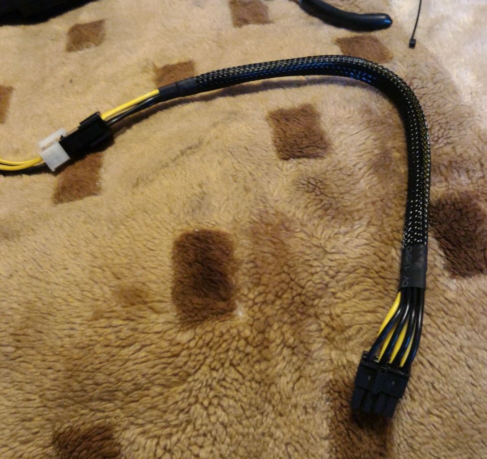

Не совсем понимаю производителей БП, которые ставят параллельно ещё один 6+2 рin, на этот же кабель 6+2 pin. На одном кабеле 6+2 пин 150Ватт, и человек подключающий видеокарту двумя 6+2 pin расположенными на одном кабеле может столкнуться с неприятностями,если видеокарта потребляет 200+ Ватт.
это подключающий прежде чем собрать ПК пусть "голову включает", сколько выдерживает кабель, и сколько потребляет ВКарта(?). кабель со сдвоенным разъемом сделан для GPU малой мощности, чтобы не укладывать второй 6+2pin.

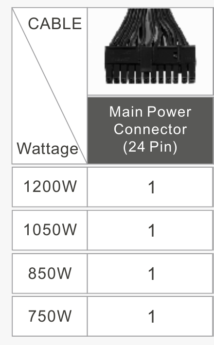

Регистрация: 16.03.2021
Просто на https://www.thermaltake.com/catalog/pro ... additional вижу
Main Power 24Pin)
1 кабель
1 коннектор
А по картинкам там нет единого 24 пин разъема

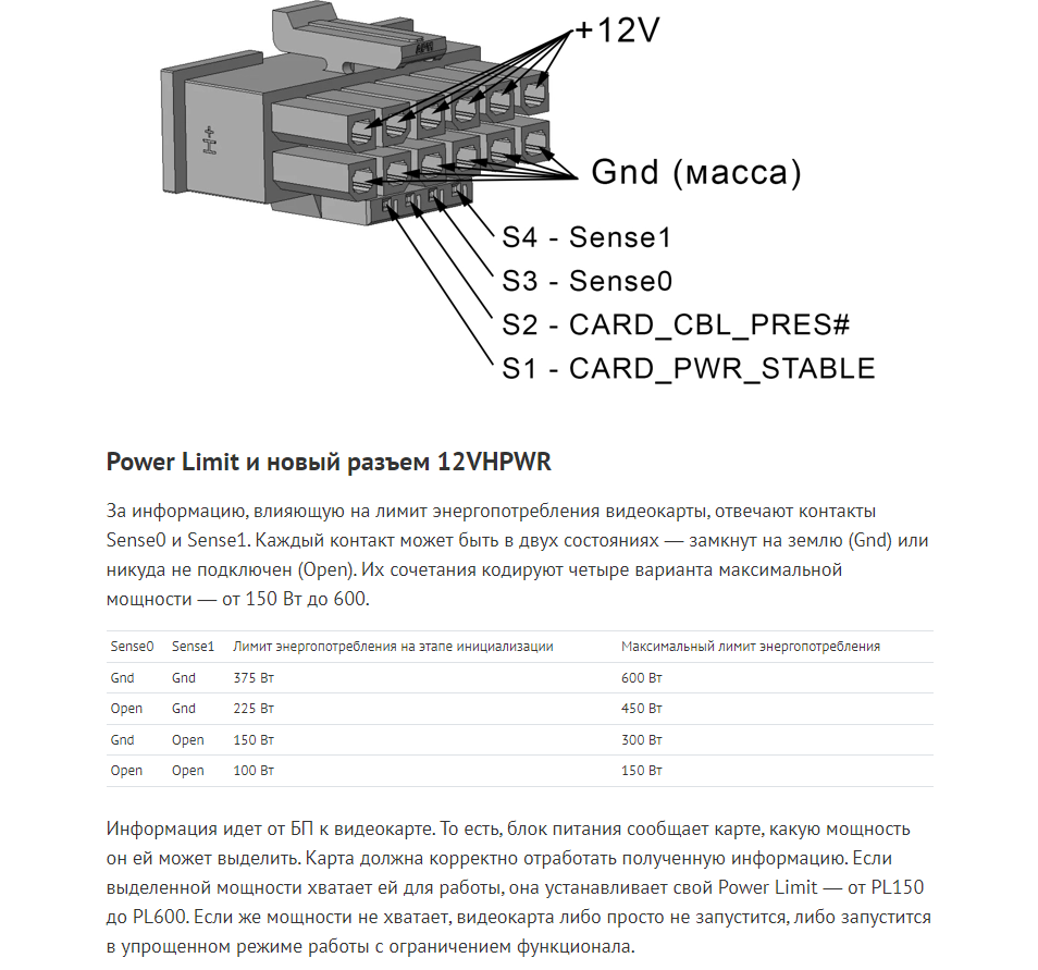

это зависит от конкретного блока. если конец сдвоенный, значит БП способен выдавать 300вт, а не 150 на один 8пин. У того же корсара есть кабеля 12VHPWR 600вт для старых БП на 2х8пин

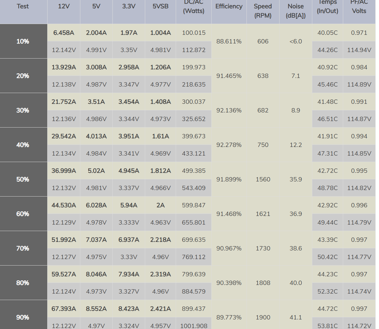

это троллинг такой?
https://hwbusters.com/psus/thermaltake- ... -review/2/
Я просто лет 10 бп не менял
Раньше был кабель 24 пин на мать и 24 пин на разъем бп
А сейчас при таких технологиях https://www.thermaltake.com/media/catal ... 50_h05.jpg
24 пин на мать собирается из
18/18
6/10 ?
Добавлено спустя 3 минуты 44 секунды:
kiberman писал(а):
это троллинг такой?
Это не троллинг
Вы знаете как подключать кабель 24 пин в разъёмы БП?
2025_05_28_123440.png [ 158.79 КБ | Просмотров: 314 ]
