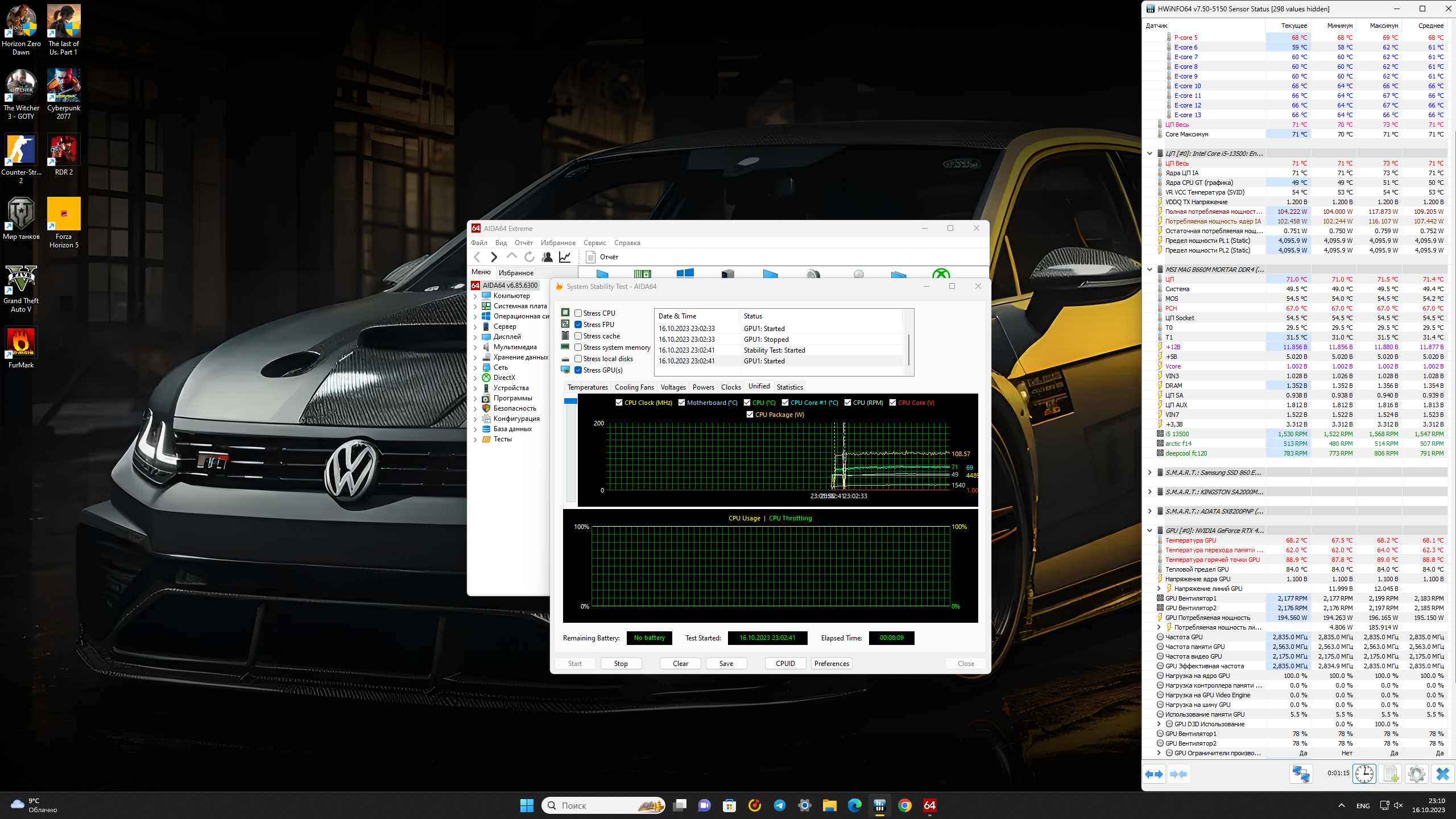

Потребление R9-290 в майнинге на 980/1500, рассчитанное эмпирическим способом из показаний Corsair Link от AX760i - 280-290 Вт. Потребление 290x на 20-30 Вт больше. Именно такие значения я закладывал в расчет.
<ZibeR> писал(а):
В общем брать 290х и не забивать себе голову?
Да, вполне.
Регистрация: 22.03.2013
Master2007 писал(а):
Потребление данного конфига не более 350 Вт по 12В в двойном стресс-тесте даже при разгоне видео (процессор не разгоняемый). 650 Вт - существенно избыточно. Можно спокойно брать http://technopoint.ru/catalog/i139403/b ... 0w?sserv=2 или http://technopoint.ru/catalog/i127406/b ... 0w?sserv=2 . Оба варианта тише предложенных Вами. Первый вариант предпочтительнее, т.к. имеет раздельную стабилизацию и японские конденсаторы.
Спасибо большое. К сожалению OCZ в Уфе нет нигде, поэтому возьму Corsair CX500.

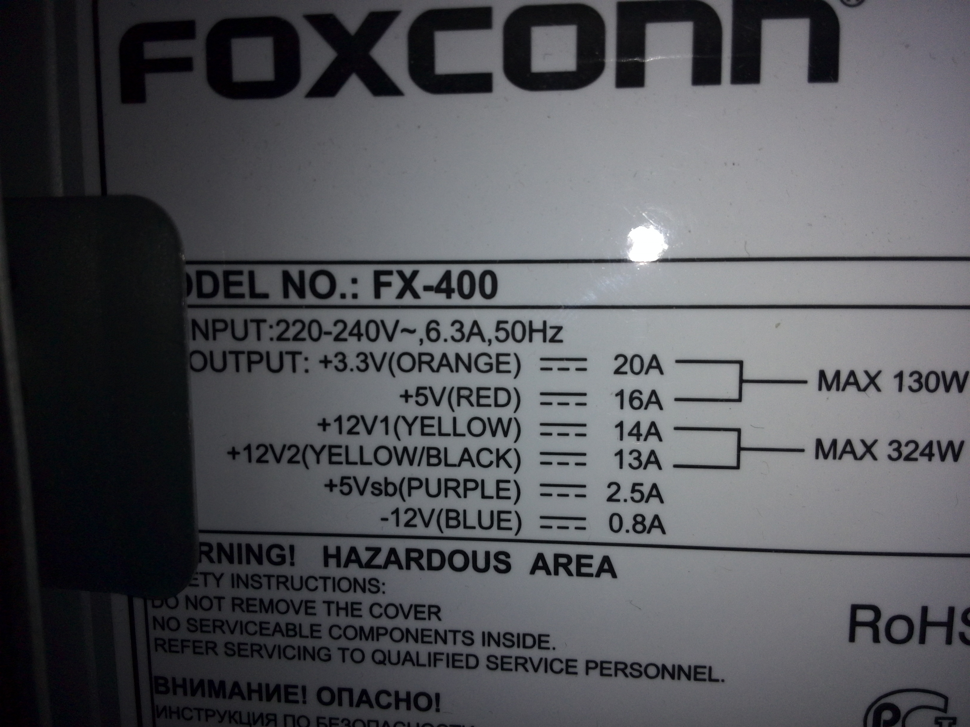

Регистрация: 08.04.2014
Откуда: Брянск
Приветствую, форумчане!
Прошу совета по выбору блока питания на вот такой конфиг:
- Процессор AMD FX 6300 (8320 - еще не определился точно)
- Материнская плата Gigabyte GA-970A-D3 (rev 3.0)
- Память DDR3 2х4Gb
- Два HDD WD SATA II: на 500Gb WD5000AAKS 16Mb и на 160Gb (точную модель не помню)
- Видеокарта Sapphire Radeon HD 6670 800Mhz PCI-E 2.1 1024Mb 4000Mhz 128 bit GDDR5
- DVD-RW
Выбрал вот такие варианты:
1) http://bryansk.nix.ru/autocatalog/power_supply_chieftec/Chieftec_NITRO_85_NITRO_BPS550S2_550W_2x4_2x6_139883.html?city_id=210
2) http://www.dns-shop.ru/catalog/i157155/bp-chieftec-650w-2x8pinpci-e-6xsata-cabman-active-pfc-14cm-fan.html
Подскажите, какой более подходящий с учетом того, что с процом не определился и м.б. со временем заменю ВК на не очень крутую (две ставить не буду точно). Может быть другие модели посмотреть?
Заранее спасибо!
GA-970A-D3 rev.3 + FX 6300 + Kingston KVR13N9S8 2x4GB + KFA2 GTX 1066 EXOC
Регистрация: 05.04.2011
Откуда: Азиопа
Фото: 4
Autofan2014
Куда вам 650 ватт, у вас 300 даже по 12В не будет.
Celeron 1700Мгц / DDR1 512Mb / 40 Gb IDE HDD / Integrated Video
*AMD OverClan*
Откуда: Брянск
Так может быть вообще мой старый оставить? Только у него на проц 4-х пиновый разъем, что не есть хорошо...
IMG_20140408_220702.jpg [ 2.37 МБ | Просмотров: 1338 ]
Регистрация: 17.07.2011
Откуда: Нижний Новгород
Фото: 190
Autofan2014 Роли не играет, хватит и 4пин!
i5 12400F/MSI-B760PII-D4/2x16GB/AsusTurboRTX4070/Samsung830(256GB)/M9PeGN(512GB)/6TB+6TB+6TBhdd/HAF932/RM650x(CP-9020091)/SonyKDL-43W808C/Win10insider
Откуда: Азиопа
Фото: 4
Autofan2014
Если устраивает шум(если он есть), внешний вид, смысла менять не вижу.
*AMD OverClan*
