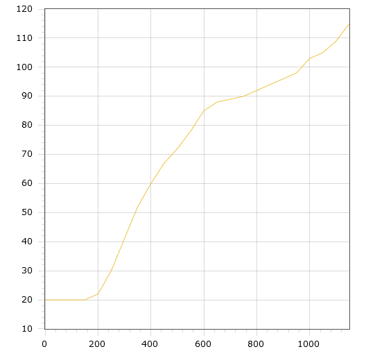

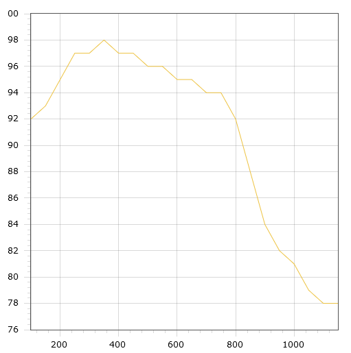

1. Снижение КПД на низких нагрузках (режим рабочего стола Windows, офисной нагрузки, интернет-серфинга и т.д.).
Вот у меня специально нарисовано сравнение типовой зависимости КПД для БП с мощностями 750W и 1000W и сертификатом 80+ Gold: График!
Для информации: система с i7-3770K с разгоном до 4.6 ГГц и Radeon HD6950 без разгона + 4x4 Гб памяти + 4 дисковых устройства, запитанная от Seasonic SS-760XP2, потребляет под LinX + Furmark (1920x1080 burn-in) 1.6A из розетки, т.е. около 350 Вт (собственное измерение с помощью токовых клещей). С учетом КПД (это "платиновый" БП) нагрузка на него самого при этом около 320 Вт. Поскольку LinX + Furmark - это практически максимально возможная программным способом нагрузка, такая система с этим БП будет в режиме низких нагрузок, в общем-то, всегда.

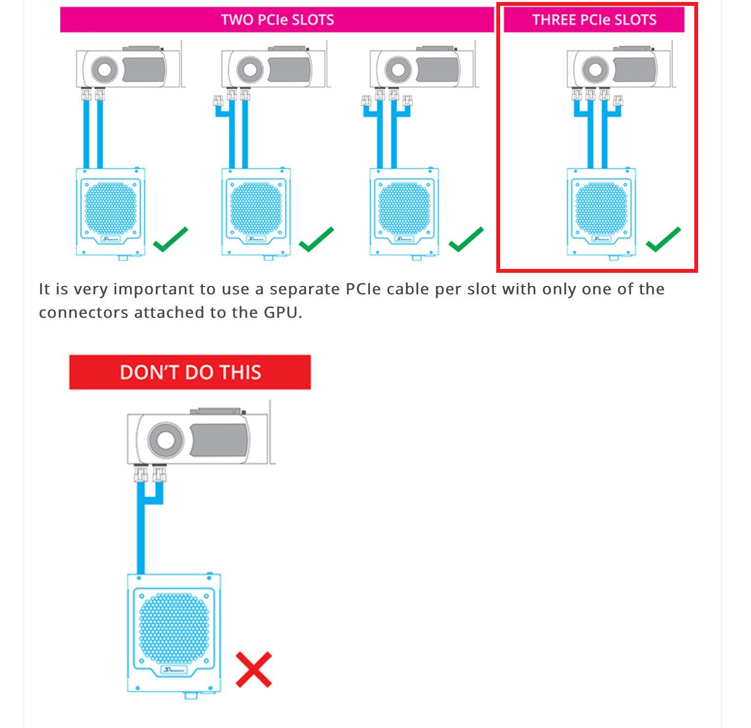

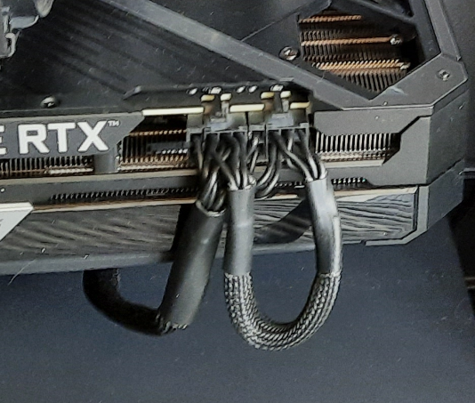

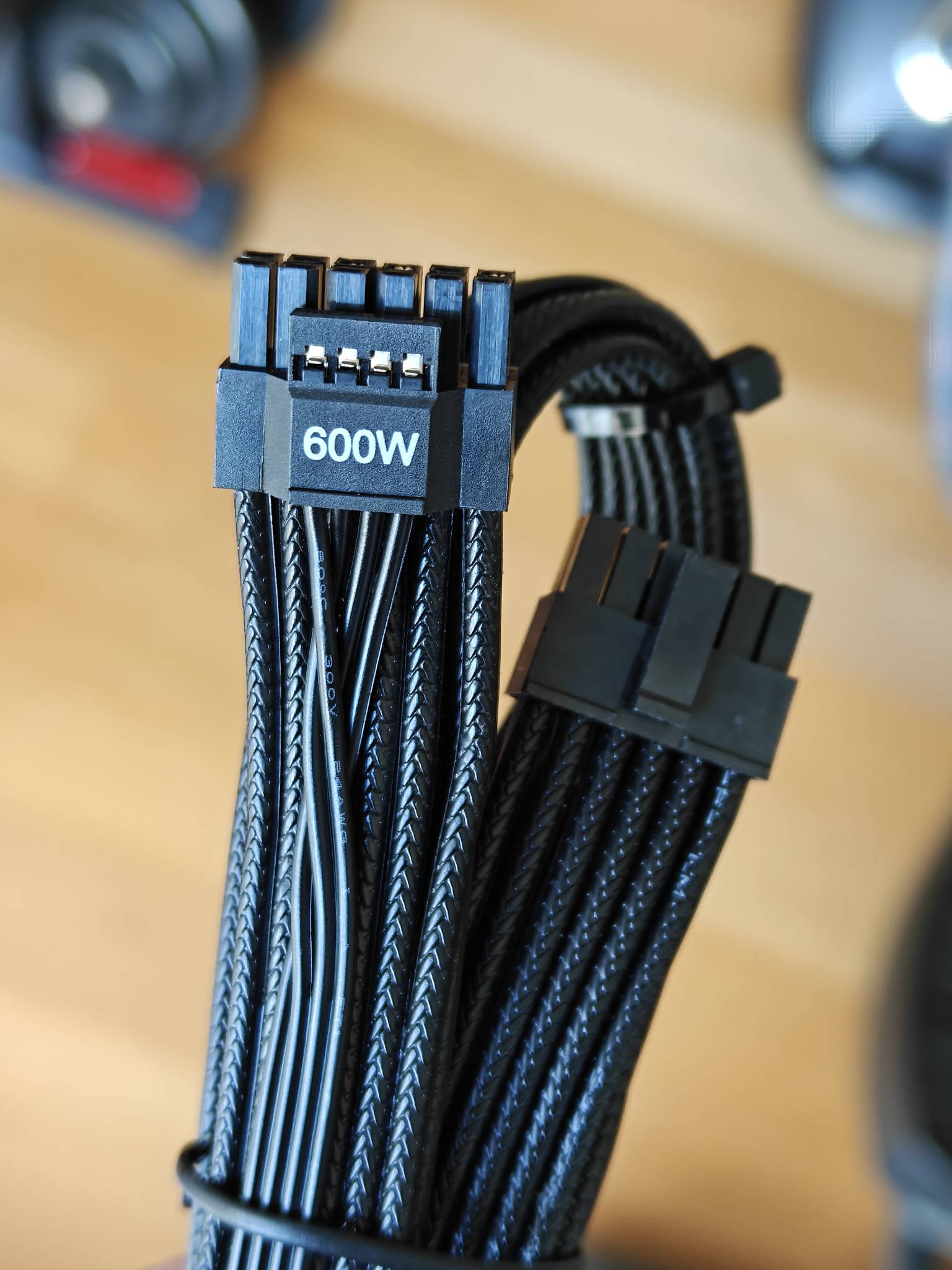

ubnt2020 писал(а):

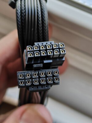

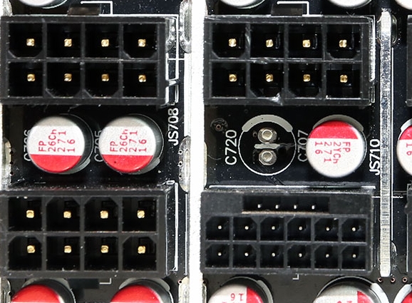

Наверное вы хотели написать 3х8, 8 пинов расчитаны на 150Вт макс, для 4080 2х8 бы подошел, но не для 4090. И потом сторонние переходники дело сомнительное, сколько случаев было прогаров лютых именно с такими кастомными переходниками даже от именитых брендов.
Тот же Корсар, да и иные выпускают в том числе и переходники 2 х 8-пин тк сам разъем и кабель на самом деле позволяют передавать 300 Вт.
https://www.corsair.com/us/en/p/pc-comp ... cp-8920284
https://seasonic.com/12vhpwr-cable/
https://www.deepcool.com/products/Power ... 7088.shtml
Что до штатных переходников, идущих с зелеными видюхами, Нвидиа просто не может знать какой именно БП будет стоять у юзера, почему и обязана придерживаться базовой спецификации. Поэтому там больше разъемов.
8700g, lf ii 240, b650e-snow, micron 2x16 6000, rm550x, define mini c

usr721, 150 Вт это предел для одного 8pin. Соответственно, при стоковом потреблении 4090\5090 в 450\600 Вт нужно минимум 3\4×8pin, т.к. сам слот PCI-E даёт всего 75 Вт.
Эти кабели на 2×8, скорее всего, рассчитаны под карты уровнем не выше 4080/5080, там потребление впритык укладывается.
12700\RTX 4090\48gb 8200J4052F24GX2@6000cl30\ASUS Z690 APEX\Самса 990pro 2Tb + WD SN550 1Tb\кулер Thermalright assassin king 120se\БП PCCooler YS1200\Кузов HAF932
Все вышеупомянутые штатные переходники от производителя с парой 8-пин рассчитаны именно на 600 Вт, то есть на макс мощность 16-пин разъема.
не надо нести этот бред в массы. 150вт это предел 8pin на видеокарте, а не на БП, на БП 8пин способны отдавать 300вт
на этих кабелях даже написано 600W. У меня прямо сейчас стоит такой кабель от корсар подключенный двумя разъемами 8пин к блоку питания АТХ 2.* и без проблем питает 4090 с ПЛ 500вт
я даже больше скажу, даже на АТХ 3.1 у корсаров 12VHPWR кабель подключается в два стандартные 8пин
i7-13700\Strix B660-i\32GB DDR5 6000\RTX5090\980PRO 3TB\SF1000\AP201 -- PlayStation 5 -- Nintendo Switch -- LG OLED42С4
Регистрация: 03.10.2019
супер флауэр для линейки титановых блоков тоже продавали 600 Вт кабель с 2х 8пин на 12виэйч.
R9 5900X / Asrock X470 Taichi agesa 1.2.0.F / 32Gb F4-3200C14D-16GFX 3733 14-14-14-28 1,5V / RTX 4070 Super / 2560x1440 240Hz
Регистрация: 24.03.2006
Откуда: Moscow
Фото: 264
нет. Родной переходник сисоник, корсар и многие другие именно 2х8. Более того, там всего по 3 пина задействовано на каждом 8 пин разъеме (3+3). У меня с момента выхода 4090 такой переходник китайский. До сих пор работает со снятыми лимитами. Типовой жор около 400-450 Ватт. Нагрев на стороне БП мониторю датчиками Т. Выше 40 не бывает, но с нюансом, что на кожузе БП стоит 120ка. Когда разъемы 8пин были нижние, где обдув не достает, Т обычно не выше 50, но редко бывало и 55. На стороне 12пин вообще никаких проблем нет.
А так-то можно заказать кабель и на 4х8, это дело техники. C-cables делает чудесные кабели на 11А клеммах, а не китайском 9А точечном позоре штатных кабелей.

Нужно слепым быть, чтобы не понять, что 8 пин надежнее. и Арис так говорит. Сравните сечение контактов.
12vh.jpg [ 204.7 КБ | Просмотров: 1326 ]

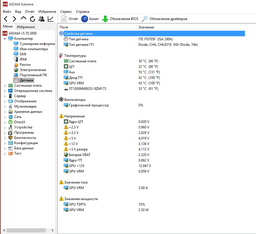

ubnt2020 каких-то реальных проблем с YS1200 у вас нет, насколько я понял?
А то после ваших постов люди уже начали считать что это очень плохой БП :)
Пока никаких проблем нет, по напряжениям теперь всё устраивает. В активе блок холодный, к шуму подпривык и даже стал в чем-то нравится, не навязчивый а приятный в виде глухой тяги создаёт ощущение мощности и надёжности. Посторонних призвуков от блока пока нет. А вот в пассиве использовать его не буду, в отличие от прошлого SSR-1000FX: тут корпус блока ощутимо греется и поднимает температуру внутри корпуса и в перспективе может сказаться на ресурсе элементной базы как самого блока так и его соседей. Может, кстати, и мой старый Seasonic поэтому подсел за 4 года потому что всегда юзал его в пассиве, вот и пошли просадки.
