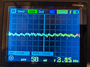

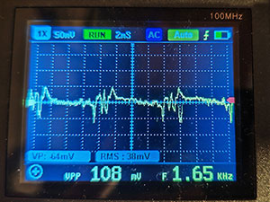

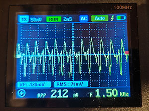

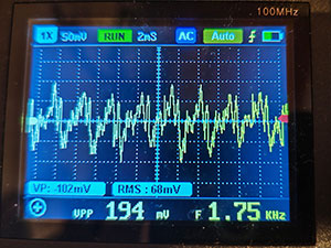

Есть Seasonic PRIME PX-650, есть RTX 5070Ti. Замерил осциллографом, на рабочем столе всё ровненько. Когда начинает работать видюха (игра, бублик итп), начинается свистопляска со скачками за 200 мВ. Причём она зависит больше даже не от процента нагрузки, а от её характера. Т.е., в разных играх всё это по-разному, разная форма импульсов, чуть разная амплитуда. Но суть одна. Ранее была RTX 3070, и БП был совсем новым. Была аналогичная картина, только может ещё хуже даже. Испугавшись тогда же сходил замерить у друга с 3070 (другого производителя), и с другой моделью Сисоника. Получил аналогичные результаты и относительно успокоился.
Отсюда вытекает 2 вопроса: 1 - кто-то у себя смотрел подобное? Это вообще нормально? Вот у меня есть сомнения, что это хорошо, когда такая грязь в питании.
2 - если я куплю более современный БП, например смотрю на SAMA P1000, будет ли с ним ситуация кардинально лучше, т.е., придут ли пульсации в норму заявленную в ТТХ, или близкую к ним?
1. Для этих ВК обычное дело. 200 мв пульсации для таких ВК норма. Новейшие БП эту особенность учитывают, и пульсации сглаживают.
2. БП следует выбирать под данный случай тщательно, вникая во все детали. Гарантии никто не даст, что будет норм.
3. Если ПК с данным конфигом работает без сбоев, то разумнее успокоиться, и не чинить. ИМХО.

Спасибо. Склоняюсь всегда к вашему 3 варианту, не надо чинить то, что работает. Но на чашу весов в пользу замены упали уже две гирьки: мощность впритык, и эти пульсации чёртовы. Если бы были точные данные, что смена блока уберёт эти пульсации мерзкие, то поменял бы всё-таки. А так в раздумьях. Экспериментировать за свои деньги желания нет, сменив потенциально шило на мыло... Будем думать. А так-то обидно, берёшь топовый блок с роскошными ТТХ, в том числе по пульсациям, а их тандем с видюхой всё это сводит на нет, выходя вдвое за нормы АТХ.

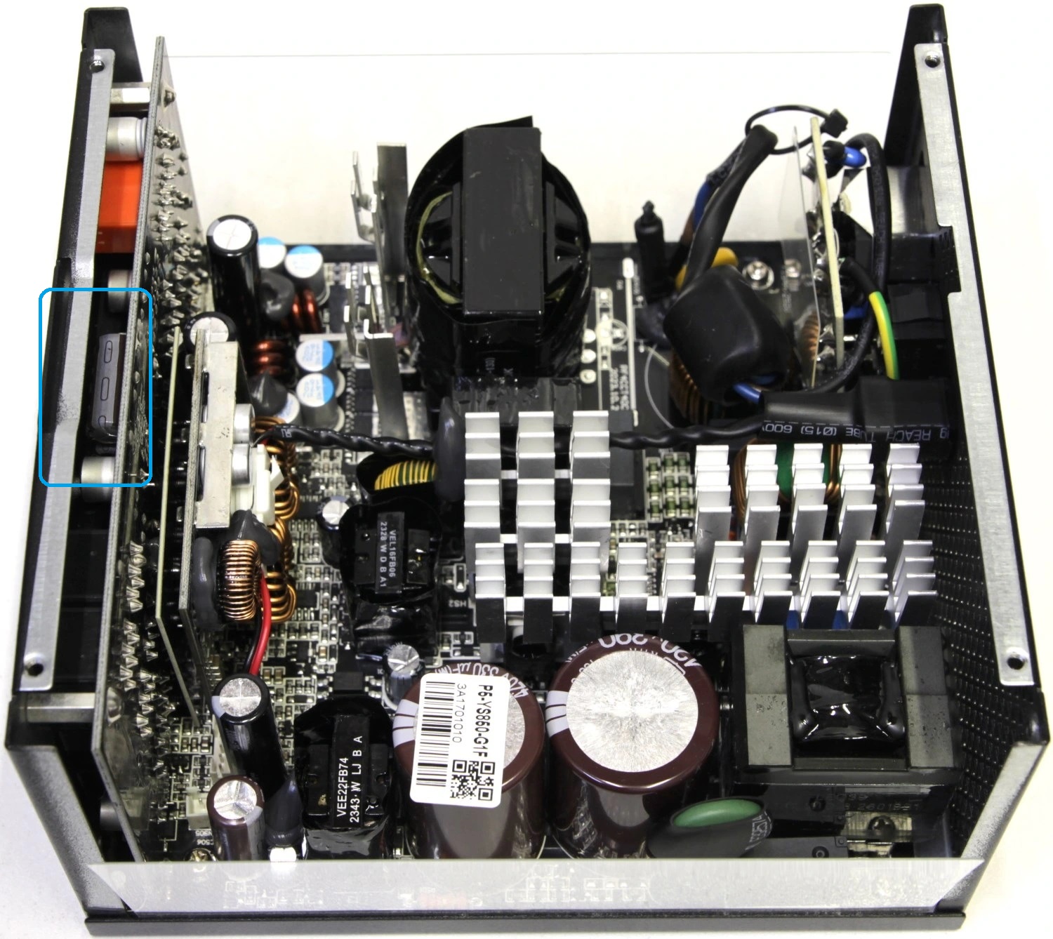

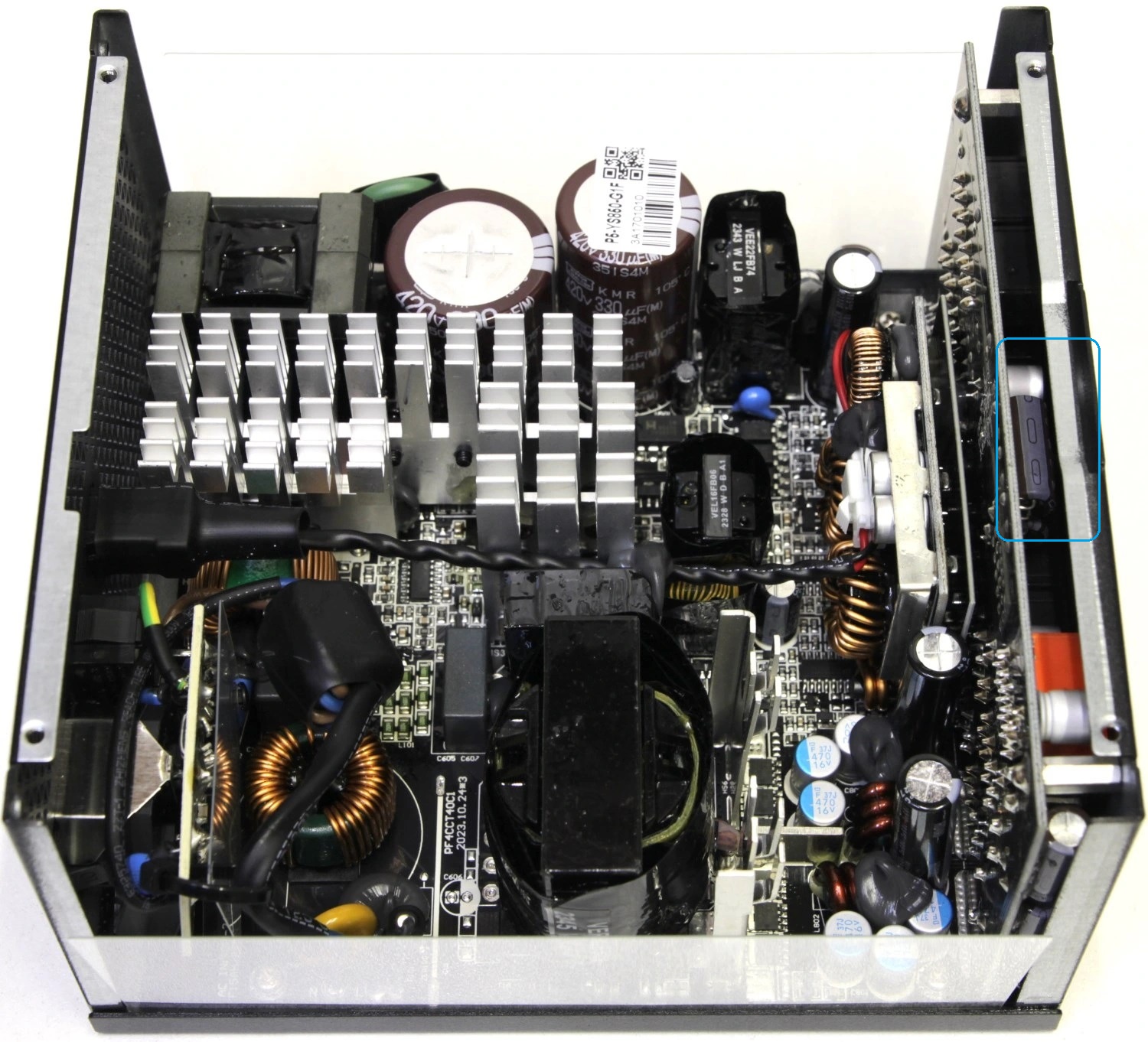

zengaya, Ваш старенький Seasonic PRIME PX-650 - ATX12V 2.x. В выходном фильтре мало полимерников. Для таких ВК, как на пример Nvidia начиная с 30-ой серии, был специально разработан стандарт ATX12V 3.0, где учтено пиковое потребление современных ВК. В таких БП очень много в выходном фильтре полимерников, а электролитов мало или вообще нет. Когда малость обкакались с 16-и пиновой косой первой ревизии 12VHPWR, разработали стандарт ATX12V 3.1, где в была переработана сигнализация для 16-и пинового доп.питания на ВК, увеличена длина рабочей зоны м-терминалов и заменены п-терминалы в косах на с более правильным профилем рабочей зоны контакта.

zengaya, мне не нравится схемное решение в SAMA P/G. Данный БП выполнен на устаревших контролерах от Texas Instrument. Выходной фильтр больше соответствует качественному БП ATX 2.x. То есть, взяли какую-то платформу БП десятилетней давности уровня сертификата ATX12V v2.х и разогнали её до 3.1.
Не, сам SAMA P1000 замечателен, но как он будет в долгосрочку... Схемные решения на CM6901, на мой вкус, более правильные, и где в фильтрах выходных шин много полимерников, а электролитов практически нет или их совсем нет.
ЗЫ: Но это мои умственные заморочки, можете на них не обращать внимание.
Что с ним по-вашему не так, чем хуже упомянутых вариантов?
А это как для себя определили, якобы мало полимерников или нечто новое?
Заодно любопытно было бы услышать, что это за старая платформа RSY такая.
Я уже раз 100 это объяснял, но повторю:
У дешманских 2.х либо одни электролиты, либо полимерников мало, например, присутствуют только на платке D2D.
У нормальных 2.х электролитов много, но и много полимерников. У качественных 50/50.
У 3.х полимерников больше, чем электролитов. У качественных полимерников много или очень много, электролитов мало или их совсем нет. Например, у того же NGDP Gold 850Вт 31 полимерник и всего 7 электролитов - настоящий честный БП 3.х.
Кто сказал, что это платформа именно разработки RSY, а не купленная у кого-то, кастомизированная и выпущенная под своим именем? Возможно и разработанная RSY, но очень похоже, что с чего-то лобби. Тут и от Texas Instrument присутствуют компоненты, и UNICON, от которого электролитов аж 30 штук, хотя и полимерников штук 14 присутствует.
Как я уже говорил, устаревшие разработки контроллеров.
Ну, возьмём например APFC на UCC28180. И где тут ZVS-Like? Тут даже дешман встречается с ZVS-Like и в APFC, и в дежурке . Да даже синхронник в дежурке у некоторых есть. А тут Platinum. Не, я понимаю, что не сделать резонансник уровня Platinum сложнее, чем сделать. CM6500UNX куда интересней смотрится.
UCC25600 развязали с ключами изолирующими драйверами Si8233BD - круто. Но для чего? Одна штука стоит 1500 рублей, ну если у нас смотреть. Трансформатор и 4 транзистора с навесным обойдутся куда дешевле.
UCC25600 простой, ну как... блин, я не знаю... Вот же, есть CM6901 последних модификаций - всё умеет и встроенный синхронник присутствует. Правда UCC25600 стоит дёшево, вон, в Чип и Дип по 180р.
CM6500 и CM6901 последних модификаций тупо свежей и имеют доработки с учётом эксплуатации.

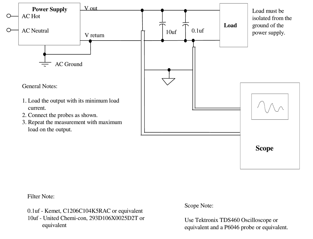

Регистрация: 24.12.2014
zengaya
А вы правильно меряете?
ATX12V Power Supply Design Guide Version 2.0 -3.0
Ripple and noise are defined as periodic or random signals over a frequency band of 10 Hz
to 20 MHz. Measurements shall be made with an oscilloscope with 20 MHz bandwidth.
Outputs should be bypassed at the connector with a 0.1 µF ceramic disk capacitor and a
10 µF electrolytic capacitor to simulate system loading. See Figure 5.
cap_2025-12-29_01-50-22.png [ 81.06 КБ | Просмотров: 680 ]
У SAMA P850 22 полимерника Ниппон, 10 из которых в области синхронного выпрямителя, как вы любите, а также 37 яп электролитов - этого все еще недостаточно для вашего личного удовлетворения?
Добавлено спустя 3 минуты 39 секунд:
Пока ваши домыслы не будут хотя бы чем-то подкреплены, это именно RSY.
8700g, lf ii 240, b650e-snow, micron 2x16, rm550x, define mini c
Регистрация: 29.07.2013
Откуда: Тушино
Вот вместо этих 37 электролитов должны быть полимерники.
Регистрация: 04.09.2025
Я так конечно не делал. Просто подцепил осциллограф к выводам 12 вольт с молекса и всё. В любом случае, если в абсолютных величинах и есть неточность, то относительно хорошо видно, что в режимах рабочего стола и в игровой/бубликовой нагрузке там совершенно разная картина. Чего, как я понимаю, в идеале быть не должно. Вот снимок с рабочего стола. Там чуть цифры завышены, потому что проскакивают и на рабочем столе всплески очень кратковременные и намного реже.
IMG_20251228_101115m2.jpg [ 32.76 КБ | Просмотров: 649 ]
В таком случае вы можете отправить свои замечания, как опытного разработчика БП, в отдел разработки RSY, а платформа у SAMA P основана на их пред платформе NZ01, которая изначально создавалась как ATX 3.0, насколько я помню.
Откуда: Тушино
Там не 10 полимерников, а 8 и 2 электролита, которых там вообще не должно быть. Не должно быть электролитов в первом звене ФНЧ П-типа, сразу после выпрямителя, там должны быть только полимерники с шунтирующей, по желанию для перфекционизма, их керамикой, для нивелирования ESL полимерников. Электролиты должны быть спрятаны от "глаз" преобразователя за ESL проходного дросселя, установленного во втором звене ФНЧ П-типа. Вот так, как это сделано на платформе, например, Andyson P32 в PCCooler YN/Ocypus Iota P. И на модульной плате, как у той же P32 нет на выходе ни одного электролита. Что мешало так сделать RSY? Да не чего!
Зачем, они их и так знают, просто имеют свою какую-то нужду в таком схемном решении, вот и всё. В чужой монастырь со своим уставом не полезу.Там не дураки сидят, но ещё у них на шее сидят маркетологи. Возможно у UNICON склады забиты и как-то продукцию надо реализовать, вот и договорились с RSY. Лет 10 назад можно было считать большое количество электролитов в БП оправданным решением, ибо полимерников дешёвых нет. Сейчас китайских полимерников ассортимент расширился, возросла конкуренция и цена заметно просела, пихай не хочу. Их даже именитые производители в своих БП без зазрения юзают. Электролитов по понятной причине нужно много. Вместо них полимерников можно было бы поставить тупо меньше раз в два. SAMA P - хороший качественный дешёвый БП и его точно будут брать, будет трафик. Ну и Texas Instrument галочку поставит, что применяется и в этом нише. Infineon на ключах делает галочку в компьютерных БП. БП с контроллерами от них не очень распространены и присутствуют только в дорогих моделях.
Неправильное понимание. Если Вы неверно подключите измерительные щупы ослика и будете замерять данные без учета рекомендаций, то вы получите тупо температуру на Марсе. Без нагрузки, при правильном и при не правильном подключении щупов, измерения могут совпадать или между ними будет совсем не большая разница. Но вот когда появится нагрузка и пульсации возрастут, уже измерения могут отличаться в разы, из-за появления наводок, искусственных созданных токовых петель.
Пусть 8. Напомните, сколько их в этой зоне у вашего православного АТХ3 НГДП 850?
ОК, квалификация инженеров из ФСП, Сисоник, СуперФлауер, надо понимать, также ниже вашей, раз они позволяют себе ставить электролиты в выпрямителе в свои современные, дорогие платформы.
Что скажете на счет безмостового ПФС (не ТотемПоул) при подобном контроллере у этих Сама?

usr721 писал(а):
из ФПС или Сисоник, надо понимать, также ниже вашей, раз они позволяют себе ставить электролиты в выпрямителе в свои современные, дорогие платформы.
в современные да, но не в дорогие. в БП от FSP и Seasonic стандарта ATX 3.0/3.1, серии Platinum вряд ли найдете электролитические емкости на плате разъемов. тот же Seasonic Vertex PX и даже Vertex GX в фильтрах только полимерные конденсаторы.
На конкретно взятых клеммах молекса есть данная свистопляска с напряжением. Скачки. Если я подключу к этим клеммам вместо осциллографа потребитель, на него разве не пойдут эти скачки напряжения? Меня уже один этот факт не устраивает в корне. И ещё я дополнительно воткнул вчера в USB порт тестер с показометром пульсаций питания. Ситуация аналогичная 12 вольтовой. На рабочем столе - около 5 мВ, в игровой нагрузке - под 20 мВ.
Если не уловили, речь в данном случае шла о зоне синхронного выпрямителя, где у кого-то электролитов быть вообще не должно.
Однако и на модульной плате у платиновых Сисей АТХ 3.* электролиты имеются, даже у дорогущего Seasonic Prime Noctua TX-1600 ATX 3.1, к примеру, раз уж вы завели речь.
может, быть. да у YS850(аля Vertex GX850) всё же есть электролиты на модульной плате.
YS 850.jpg [ 470.79 КБ | Просмотров: 448 ]
YS 850....jpg [ 480.71 КБ | Просмотров: 448 ]
по Vertex PX не уверен, хотя.. в PRIME PX-850 так же электролитический.
тут самое главное не дойти до апогея, или до паранойи, что нужно чтобы в БП были только полимерные конденсаторы. :D ну есть несколько электролитов, и что? пусть есть, если качественные, высокотемпературные, хороший БП и с электролитами отработает свои 6-7 лет, а больше и не требуется. все равно сменятся стандарты, требования, разъемы питания, возможно форматы БП, не можно же сидеть 30+ лет с коробками размером как из "инкубатора"..
Есть БП, где, правда только на основных шинах, нет электролитов. Они параноики?
Почему 850Вт? Разбираем же SAMA P1000? У SAMA P1000 8 штук по 470мкФ. У NGDP Gold 1000 там не пойму сколько штук до дросселя, но по 1500uF. То есть, даже если у NGDP Gold 1000 будет до дросселя 3 штуки, то уже сделает SAMA P1000 по ёмкости в первом звене. Что касаемо тока и ESR, то 8 шт. полимерников 470мкФ скорей всего уделают 3 шт. полимерников на 1500мкФ по току и ESR.
Заложенная мина на понижение ресурса, чтоб БП скончался сразу, после окончания гарантии?
В курсе, что вот этот вот проводок с крокодилом у щупа ослика является антеннкой, на которую может быть приём от рядом стоящей, например, индуктивности?
Правда, а я, например, так не думаю, мне хочется, чтоб БП не откинул копыта через 6-7 лет по причине высыхания электролитов, а оставался с прежними ТТХ, как у нового, чтобы те же уровни сертификации 80Plus, ATX, EPS, Cybernetics мог легко повторно подтвердить! И если б и продавал бы этот БП, то по крайней мере не пришлось бы за него краснеть и можно было бы выручить больший уровень денежки, а не как за шлакоблок.
