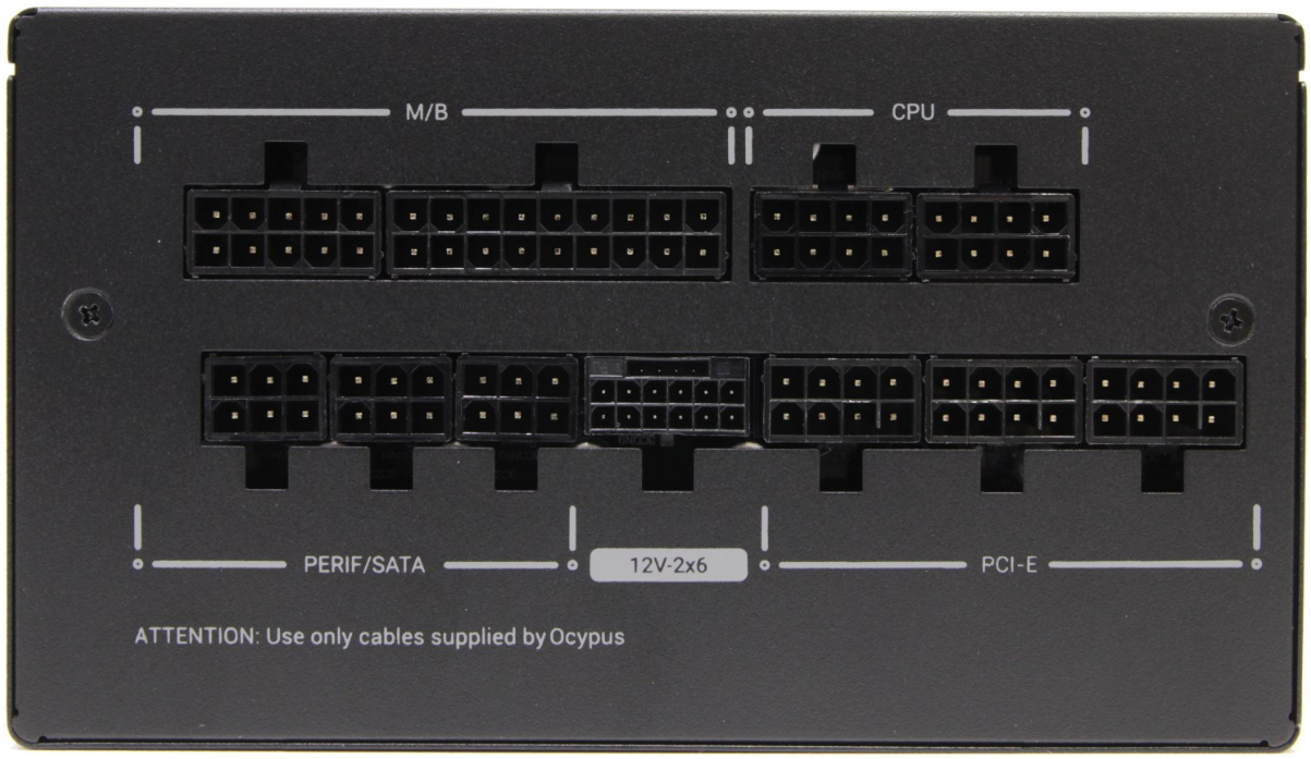

Разъёмы, напряжения и технологии защиты блоков питания
Снимок00332.png [ 509.5 КБ | Просмотров: 1813460 ]
1) - Разъем для подключения Флоппи-дисковода. Максимальная нагрузка на контакты - 2А. Суммарная мощность - 34 Вт
2) - Разъем "Molex" для подключения старых HDD CD\DVD приводов периферии. Нагрузка на контакты - 11А, мощность - до 187 Вт на разъем
3) - Разъем для подключения устройств с интерфейсом "SATA". На каждый провод выделено по три контакта в разъеме. Нагрузочные характеристики соответствуют разъему "Molex"
4,5) - Разъем 6+2pin (8pin с отсоединяемыми 2pin для совместимости с разъемом 6pin) и 6pin для подключения питания видеокарт. Совместим с видеокартами имеющими 8pin питание и 6pin - (два контакта не задействуются). Мощность нагрузки от 75 Вт до 280 ватт (6pin) или от 150 до 430 ватт (8pin) в зависимости от примененных контактов - подробнее: по этой ссылке
6,7) - Разъем 8pin или разделяемый 8pin (4+4pin) для питания процессора. Нагрузка от 192 Вт до 288 Вт для 4pin.
8) - 24-контактный основной разъём для подачи напряжения на материнскую плату. Может иметь отсоединяющиеся 4pin (20+4pin) для совместимости со старыми материнскими платами. Максимальная суммарная нагрузка на разъем от 373 Вт до 684 Вт в зависимости от примененных контактов.

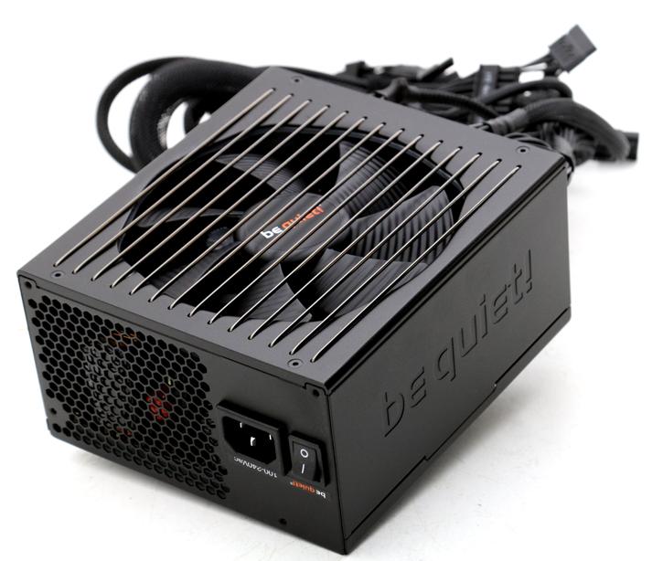

Был у меня на домашнем сервере be quiet pure power 550w platinum кажется, через год по гарантии вернули деньги, начал издавать треск при включении. Впечатление испортил, сейчас бы смотрел для пк dark power 14, но там неадекватная цена, я считаю.

Ocypus Iota P1200 вроде не плохой, только где взять переходник с 12V-2x6 на 3 8пин ? полистал маркетплейсы и ничего толкового не нашел. всё какое то жиденькое...

Зачем? На БП есть 3 нормальные 8пин.
для чего? Разъемы для питания видеокарты (PCI-E)
3 x 6+2 pin, 16 pin (12V-2x6)
2026-01-10_081225.jpg [ 530.44 КБ | Просмотров: 811 ]

у меня две 7900XTX. одну я подключаю 3 8пин, а вторую ? или вообще смотреть в сторону блока с 6 8пин киловатта на 1.5?

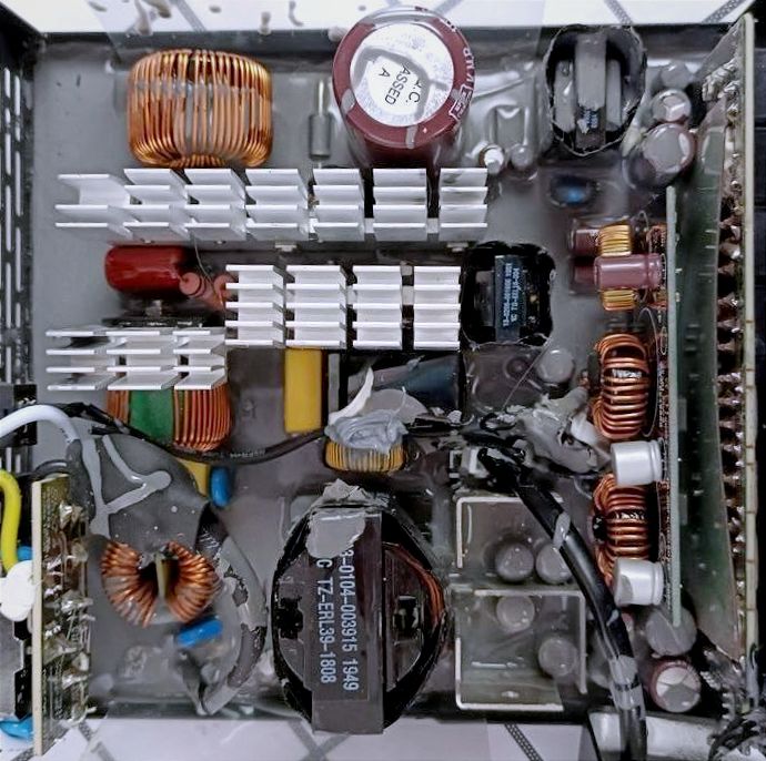

Shmong писал(а):
Есть Phanteks 1200W Phanteks AMP GH (PH-P1200GR_BK01), который ВРОДЕ как на норм компонентной базе (я не могу никак поверить из-за цены)
Внутри, был до недавнего времени, 1stPlayer NGDP Platinum HA-BA3 на базе Helly ESP-0100. Сейчас возможно внутри уже 1stPlayer NGDP Gold HA-BA4 на базе Helly ATX-0800, но разогнанный до уровня Platinum.
