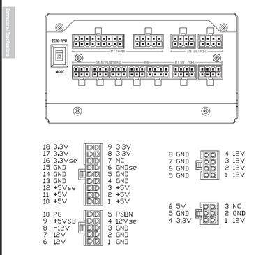

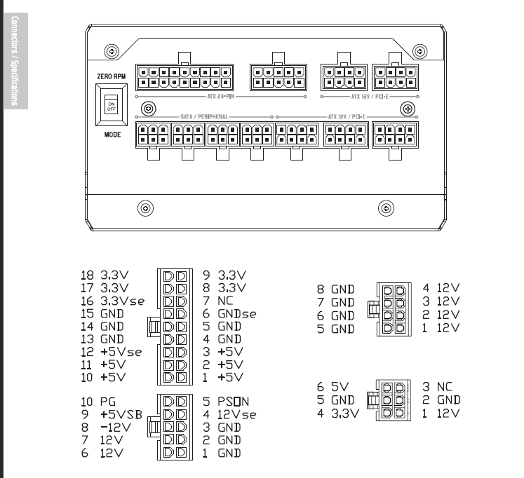

Разъёмы, напряжения и технологии защиты блоков питания
Снимок00332.png [ 509.5 КБ | Просмотров: 2315299 ]
1) - Разъем для подключения Флоппи-дисковода. Максимальная нагрузка на контакты - 2А. Суммарная мощность - 34 Вт
2) - Разъем "Molex" для подключения старых HDD CD\DVD приводов периферии. Нагрузка на контакты - 11А, мощность - до 187 Вт на разъем
3) - Разъем для подключения устройств с интерфейсом "SATA". На каждый провод выделено по три контакта в разъеме. Нагрузочные характеристики соответствуют разъему "Molex"
4,5) - Разъем 6+2pin (8pin с отсоединяемыми 2pin для совместимости с разъемом 6pin) и 6pin для подключения питания видеокарт. Совместим с видеокартами имеющими 8pin питание и 6pin - (два контакта не задействуются). Мощность нагрузки от 75 Вт до 280 ватт (6pin) или от 150 до 430 ватт (8pin) в зависимости от примененных контактов - подробнее: по этой ссылке
6,7) - Разъем 8pin или разделяемый 8pin (4+4pin) для питания процессора. Нагрузка от 192 Вт до 288 Вт для 4pin.
8) - 24-контактный основной разъём для подачи напряжения на материнскую плату. Может иметь отсоединяющиеся 4pin (20+4pin) для совместимости со старыми материнскими платами. Максимальная суммарная нагрузка на разъем от 373 Вт до 684 Вт в зависимости от примененных контактов.
