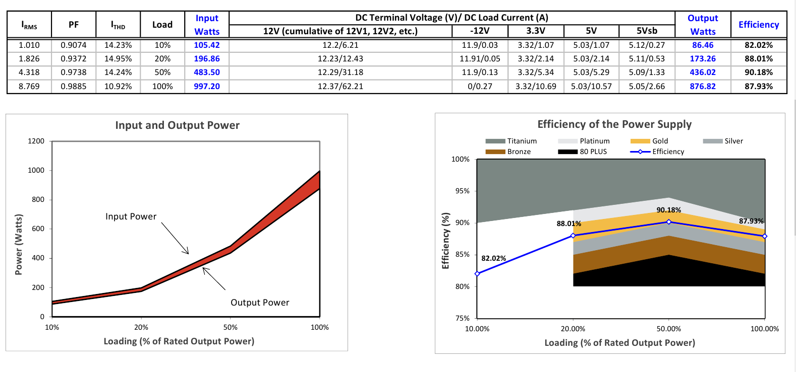

Вельд писал(а):
Нагрузка ~400W. Если КПД блока 80% (как Вы полагаете), из сети он заберёт 500W.
не переживайте, я спокоен, кому голову надо включить? для чего прибавили потери в БП 20%? ПО с ИБП показывает потребление ПК+периферия, ему нет разницы какой КПД у каких подключенных устройств.
чем умнее ИИ, тем глупее человек
Последний раз редактировалось Яков 08.03.2026 13:31, всего редактировалось 1 раз.
Submoderator
Статус: В сети
Регистрация: 18.03.2006
Откуда: Мск, Солнцево
Фото: 28
Тут возражений нет. Но про это речи не было.
Речь была про другое. Вы заикнулись про некие "КПД 80%" и на мой уточняющий вопрос сказали "речь про КПД БП при определённой нагрузке". Теперь выясняется, что "80%" не относятся к Вашему БП; тогда.. к чему они? Вы эту цифру (80%) с потолка взяли? С неё (ну, и с нагрузки тоже) всё началось...
Регистрация: 08.02.2012
Откуда: Алтай, Бийск
Фото: 15
та йоперный театр.. Вы никак не успокоитесь с этим КПД 20%, у каких-то БП КПД 92-94%, с номинальной нагрузкой. при меньших или бОльших нагрузках КПД >< 90%. предлагаете высчитывать КПД БП с разными нагрузками? есть графики по КПД от производителя.
2026-03-08_174131.jpg [ 314.06 КБ | Просмотров: 324 ]
если так необходимо, считайте, сверяйте. у меня нет желания тратить время на такую мелочность. еще предложите посчитать как это скажется на счетах за электроэнергию...
