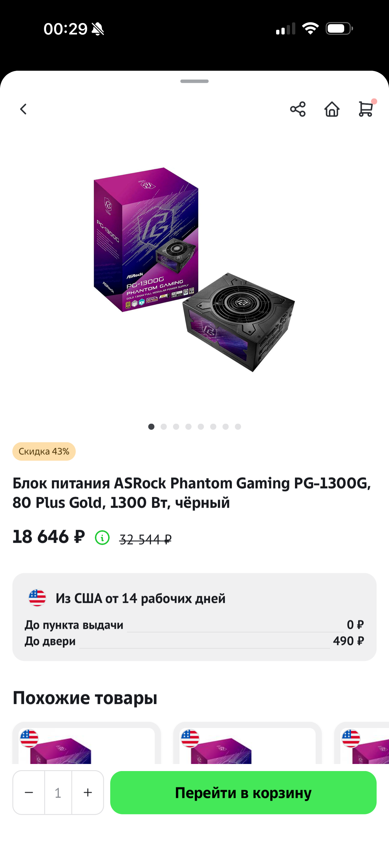

В целом исходя из этого в адекватной цене остается только 1st player. Но он шумит под 40. А у меня комп работает на 35. Будет слышен под нагрузкой.
Есть такой зверь. Стремно конечно без гарантии. Но по характеристикам топ.
IMG_3645.png [ 711.86 КБ | Просмотров: 560 ]
CoolerMaster X SILENT EDGE PLATINUM 1100 230V Внезапно! В ДНС есть за 24.000. Возьму пожалуй его. Идеальный БП бесшумный. Надеюсь он есть. Очень странно в ДНС не брал давно, но больше найти его собственно негде. Отпишитесь если кто знает где бывают еще CM. Очень странно что в помойном ДНС он есть, а больше нигде нет.
