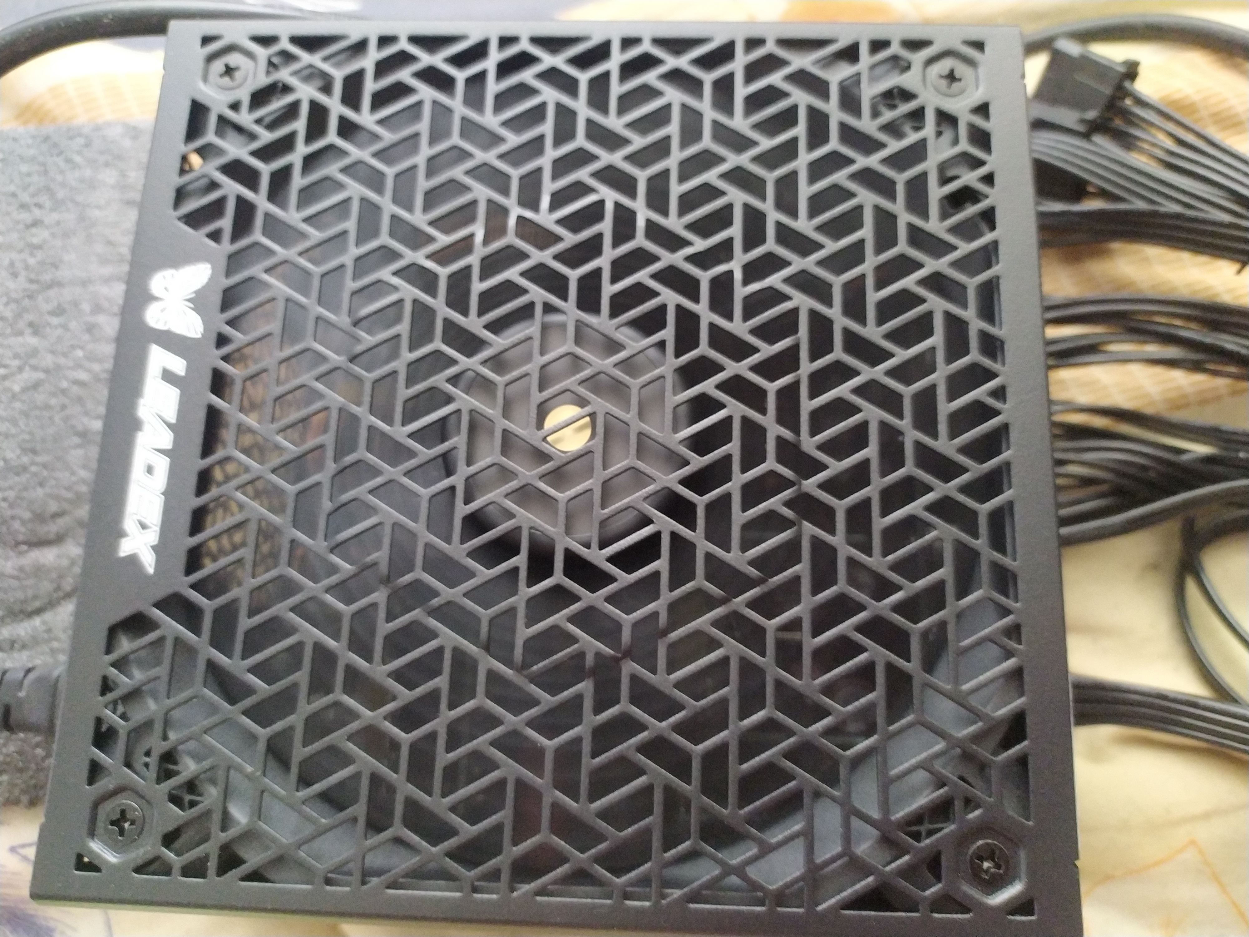

ego0550 писал(а):
А так же что во вторичке там россыпь рандомных китайских конденсаторов.

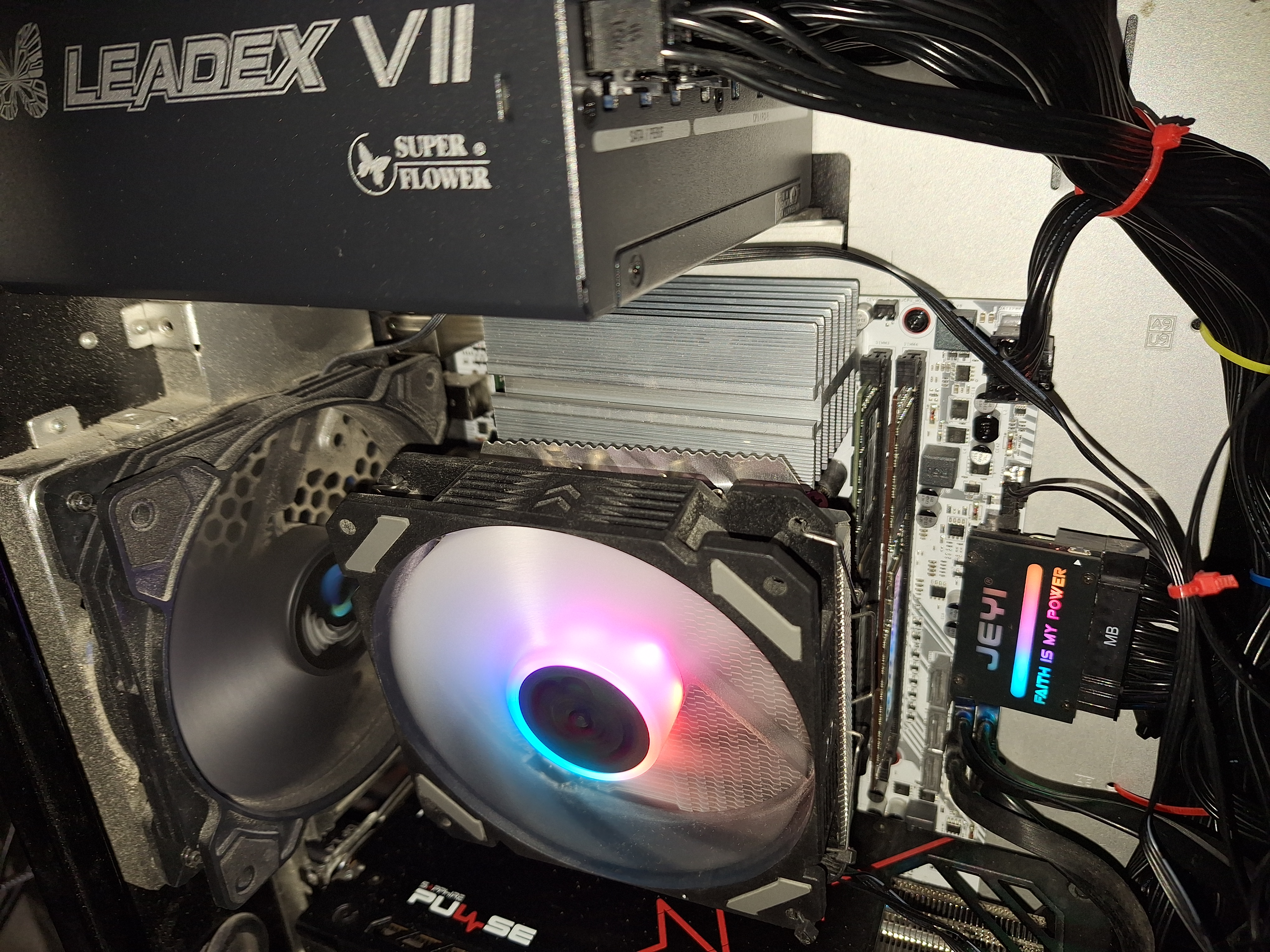

из того что смог увидеть через вентиляционные отверстия (светя фонариком), рубикон и ниппон - чемикон во вторичке, капсконов не увидел. Блок сегодня воткнул в пк, полупассив отключен, вентиль не слышно.
sborka.jpg [ 5.1 МБ | Просмотров: 864 ]
Xeon e5 2667 v4, MACHINIST X99-K9, 4x16 ecc reg ddr4-2400 SK hynix HMA42GR7AFR4N-UH, Sapphire Pulse 9060XT 16, Super Flower Leadex VII Gold 1000W
