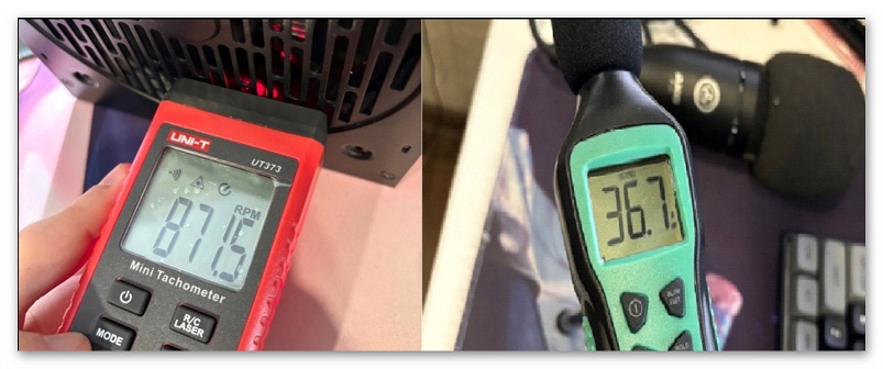

Он не тихий, даже без нагрузки. Чуть потише чем Powercase PW500.

wwr222 писал(а):
Ее там нет и близко.
36 децибел — это не громко.
36DB_Powercase.jpg [ 94.14 КБ | Просмотров: 350 ]
Xeon e5 2667 v4, MACHINIST X99-K9, 4x16 ecc reg ddr4-2400 SK hynix HMA42GR7AFR4N-UH, Sapphire Pulse 9060XT 16, Super Flower Leadex VII Gold 1000W
Последний раз редактировалось turkmen55 03.08.2026 6:06, всего редактировалось 2 раз(а).
Регистрация: 17.07.2014
Комп стоит на столе, мне лучше знать...
