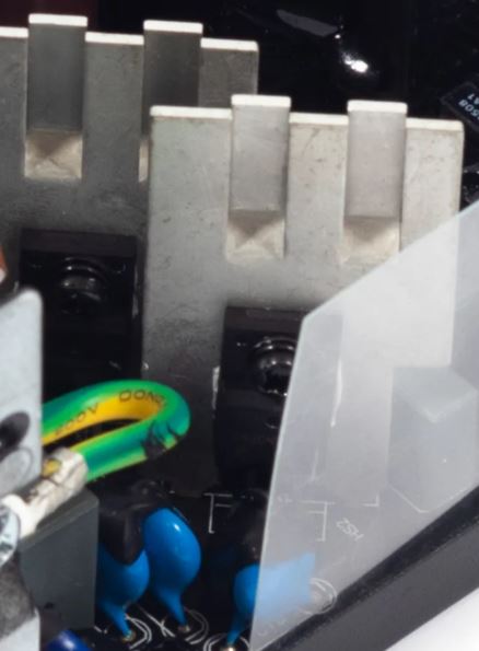

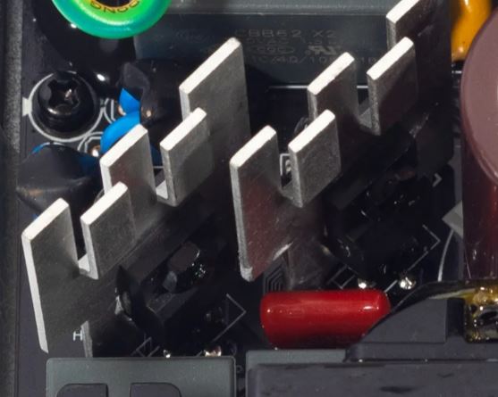

Vergo писал(а):
Цитата из этой статьи:
Значит автор статьи слепой!
Вот с одной стороны радиаторов ключи.
1
31.JPG [ 34.06 КБ | Просмотров: 57 ]
Вот с другой стороны ещё два ключа.
2
32.JPG [ 28.26 КБ | Просмотров: 57 ]
Мне более нечего добавить.
