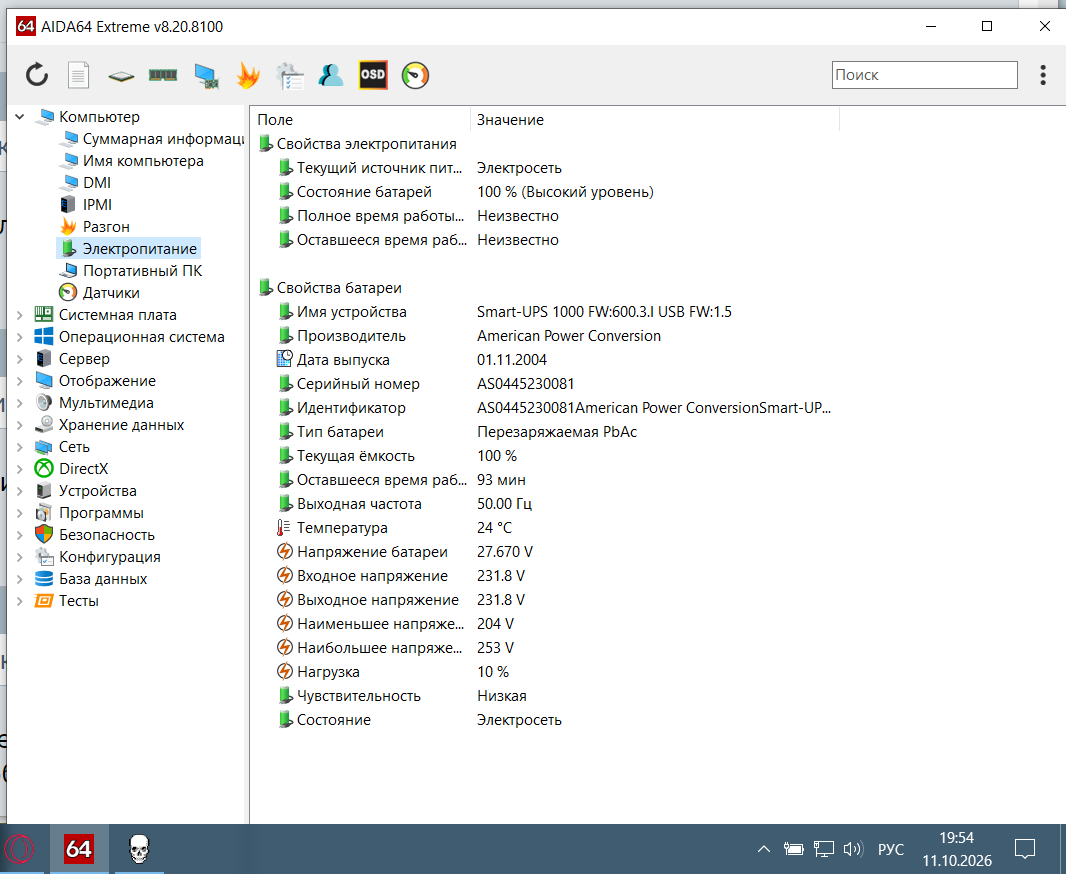

tak1973 писал(а):
грубо говоря, лишнюю лампочку 24/7 365 в году держать включённой на постоянной основе
считаете чем мощнее БП, тем выше "ток холостого хода", то есть собственное потребление? или речь о том что максимальный КПД на ~50% мощности, и на малых нагрузках потери в БП с избыточной мощностью будут выше чем с БП мощностью "в самый раз"?
при сегодняшних расходах ЭЭ, мощности потребителей с квартирах, в домах, это не так существенно.
можно посчитать, теоретически. разница из-за +/- 2-3% КПД(до 30Вт/ч) будет 120-130кВт в год.. хотя да. при сегодняшних ценах на ЭЭ, получается переплата около 1000₽ в год. но это расчетное, в реальности разница в собственном потреблении БП в 850Вт, и в 1000Вт будет еще меньше.
А разве нет? КПД при <10% низок. На 5% нагрузке регламентируется КПД только у Ruby и на уровне 85%. То есть, только БП 1000Вт 80Plus Ruby с нагрузкой 50Вт кушает из силовой сети 58Вт. Про PF вспоминать не будем, он не о чём для такого уровня нагрузки. Компы на ХХ обычно именно с БП кушают 15-30Вт по шине "+12В", может до 50. Ну там конечно зависит от настроек плана электропитания в ОС и разных примочек в БИОСе.
У Вас БП с подтверждённым сертификатом 80Plus Ruby? Что там у 80Plus Gold будет неизвестно. И потом, когда один такой комп, то ещё ладно, а если несколько?

Яков смысла в кВт нет и не будет в 90% случаев. Разве у тебя 5090+топ ЦП с TDP>300W. Даже тут таких единицы, среди населения их 0,5% от общего числа. Но ветка превратилась именно в этих адептов 1-1,5 кВт. :lol:
Для понимания: я специально взял в своё время Corsair CX450M взамен OCZ Fatality 550W, ибо по паспорту ±тоже самое, зато по начинке получше будет. Третий год как пашет, не слышно даже. Причём что интересно: под нагрузкой ровно 12,000 Вольт, на рабочем столе поднимается до 12,096 Вольт.
Для 80% пользователей среднестатистических компьютеров, как минимум.

tak1973 писал(а):
когда один такой комп, то..
с высокой долей вероятности, он не окажет существенного влияния на семейный бюджет (точнее, на его "электрическую" часть).
tak1973 писал(а):
а если несколько?
Число таких пользователей невелико (имхо, не более 5%). А офисы и тому подобное - за пределами этой темы.
рядового пользователя - не его забота. Уровень нагрузки тут вообще не роляет.
В случае "а если несколько?" - то же самое, но с иной стороны; за этим следят 1) энергоснабжающая организация и 2) главный инженер и/или главный энергетик.

Vergo, Все перечисленные Вами "неприятности" могут случиться. только какова их вероятность? в данном случае для начала нужно выяснить причину включения ПК не с первого, и даже не с пятого раза?
50Вт нагрузка игрового ПК маловато. хотя. как пример - c Core Ultra 5 245KF+RTX5070 без нагрузки, только браузер - 70-80Вт. (10-14% по мониторингу с SUA1000i, 670Вт.)
я не спорю, даже для игрового ПК с CPU до 300Вт потреблением, и GPU до 300Вт, достаточно БП мощностью в 850Вт.
Я же говорю, что зависит от настройки плана электропитания. Кто-то паркует ядра, кто-то - нет. Кто-то сбрасывает частоту, кто-то нет. И т.д.
план электропитания сбалансированный, по умолчанию. открыт только браузер. нагрузка <= 70Вт.
