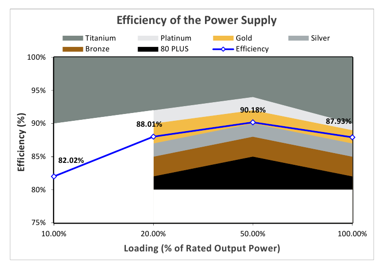

Яков писал(а):
сколько Вт скушает "в самого себя"
YS850 - около 60W.
Яков писал(а):
на 5Вт*ч меньше чем БП в 1000Вт(?)
Получается, да.
Регистрация: 24.03.2006
Откуда: Moscow
Фото: 273
Вельд 60 Вт при нагрузке 50 Вт?!
Нетипично для шим блока :D
На максималке или на 50% мощности - 60 Вт ок, но не на холостом ходу. Там все равно кпд около 90
Submoderator
Регистрация: 18.03.2006
Откуда: Мск, Солнцево
Фото: 29
CHiCHo, из сети возьмёт 60W, 10W - в тепло.
CHiCHo писал(а):
на холостом ходу
Это, с одной стороны, требует уточнения - о чём Вы говорите? (50W - лёгкая нагрузка, строго говоря.. не холостой ход)... с другой стороны, малоинтересно - много ли юзеров используют свои БП именно в таком режиме (если Вы всё-таки про холостой ход)? Имхо, никто.
Статус: В сети
Регистрация: 08.02.2012
Откуда: Алтай, Бийск
Фото: 14
примерно так, даже "инженерный" расчет не даст точных цифр, потому как нагрузка постоянно меняется, +/- 5Вт. под "холостым ходом" что подразумевается? работающий ПК, даже при полном бездействии со стороны пользователя, в ОС какие то процессы, задачи по расписанию, работа антивируса и прочее. фиксированная нагрузка на БП только в режиме "сон".
Вельд писал(а):
Получается, да.
разговор ни о чем, даже 24/7, 366 дней в году. это + 44кВт.)при нынешней цене за 1кВт = 320₽. и это при условии что ПК всегда без нагрузки, с самым низким КПД.
не забываем что с нагрузкой более 50%, КПД БП так же снижается, и с БП скажем в 750Вт, и с потреблением системой 500Вт, получаем не меньше потерь чем с БП 1000Вт с нагрузкой 50Вт.
CHiCHo писал(а):
кпд около 90
