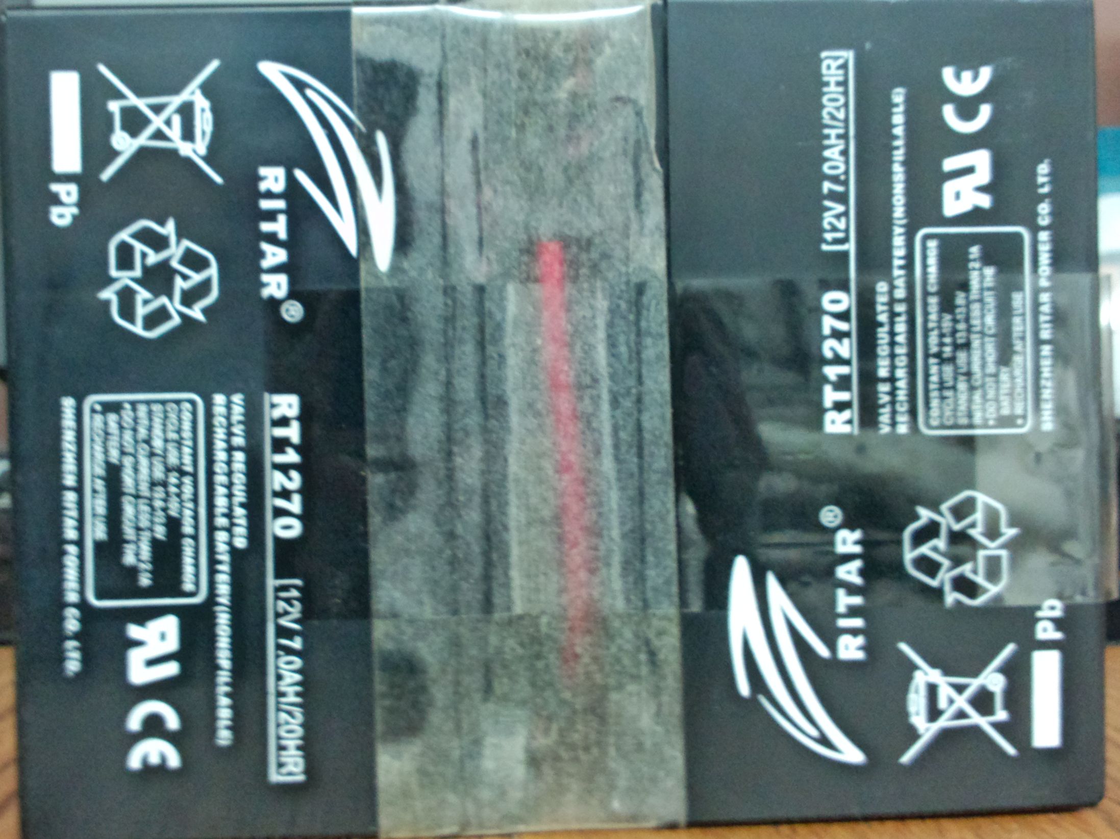

Всем доброго времени суток! В 2009 году по советам на данном форуме приобрёл ИБП Eaton 5110 1000 Va. Прошло уже 4 года и, похоже, батареи сдохли: при скачке напряжения или отключении питания - комп отрубается сразу же вместе с ИБП. Блок питания - Cooler Master Real Power M520 520W (RS-520-ASAA-A1). Вопросы: 1) можно ли купить новые АКБ для моего ИБП? Если да, то где лучше искать? Маркировка АКБ, которые стоят сейчас - RITAR RT1270. 2) планирую постепенный апгрейд компа, начну с замены БП (нынешнему уже почти 5,5 лет). Знаю, что для выбора БП есть другая ветка, но: какой БП следует взять для моего ИБП, т.е. какой максимальный по мощности? Критерии к БП: мощность не более 800 Ватт, цена не более 6 000 руб., отстегивающиеся кабели.
Регистрация: 12.08.2008
Откуда: Простоквашино
Rocky_nsk писал(а):
RITAR RT1270. 2
батареи типа 12v/7ah.
Регистрация: 19.01.2010
Откуда: Новосибирск
Любые? Необязательно искать RITAR? Какие есть качественные (ну хотя бы более-менее) производители?
Сейчас батареи выглядят следующим образом:
Комментарий к файлу: АКБ
P31026-200308.jpg [ 401.59 КБ | Просмотров: 1560 ]

Rocky_nsk, более-менее качественные - CSB, Yuasa, Fiamm, Panasonic, BB Battery.
