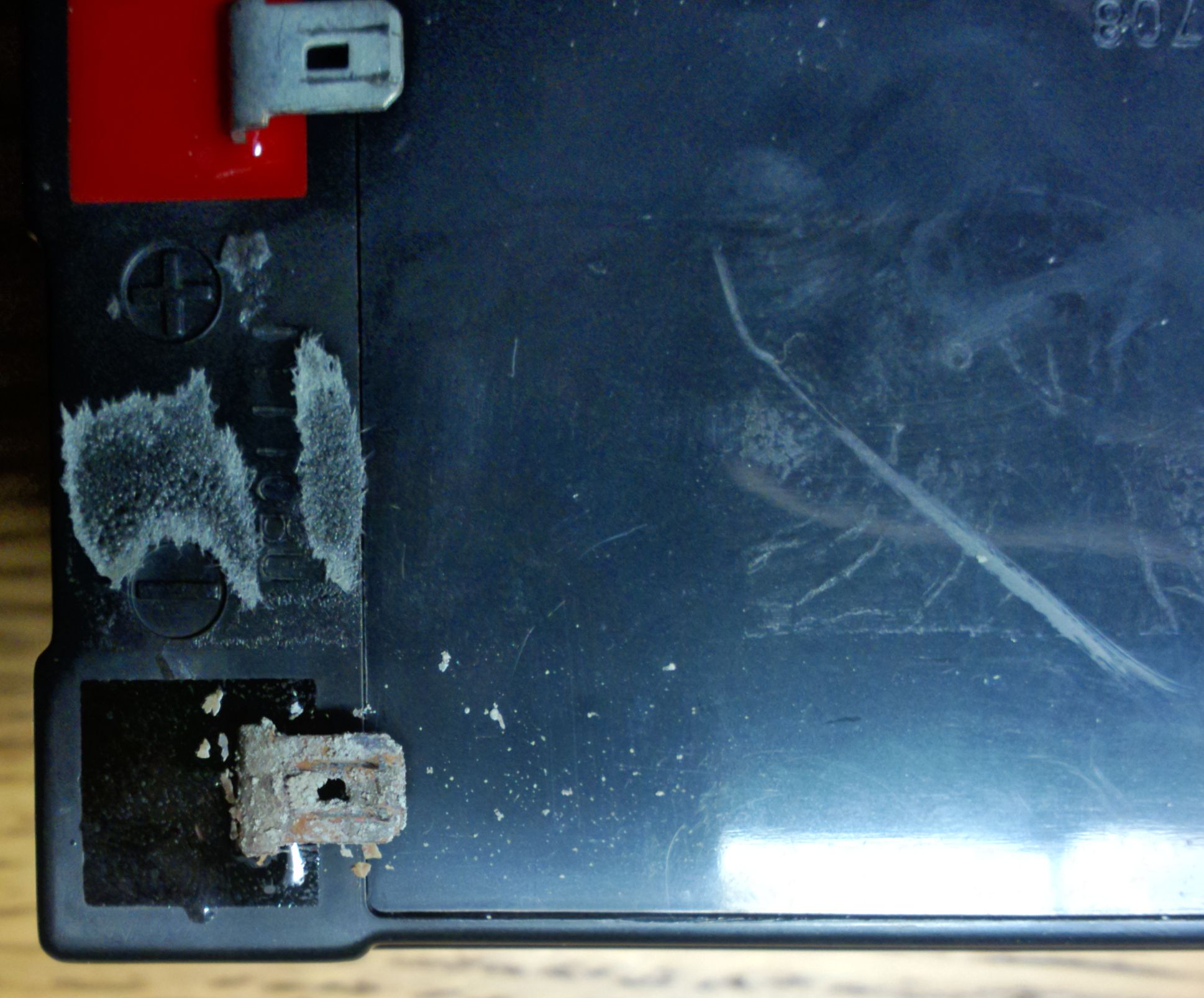

Поставил новые АКБ. Глядя на контакты на фото, неудивительно, что старые батарейки не фурычили :)
Комментарий к файлу: Старые АКБ RITAR (3 года б/у)
