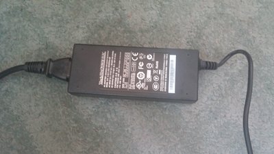

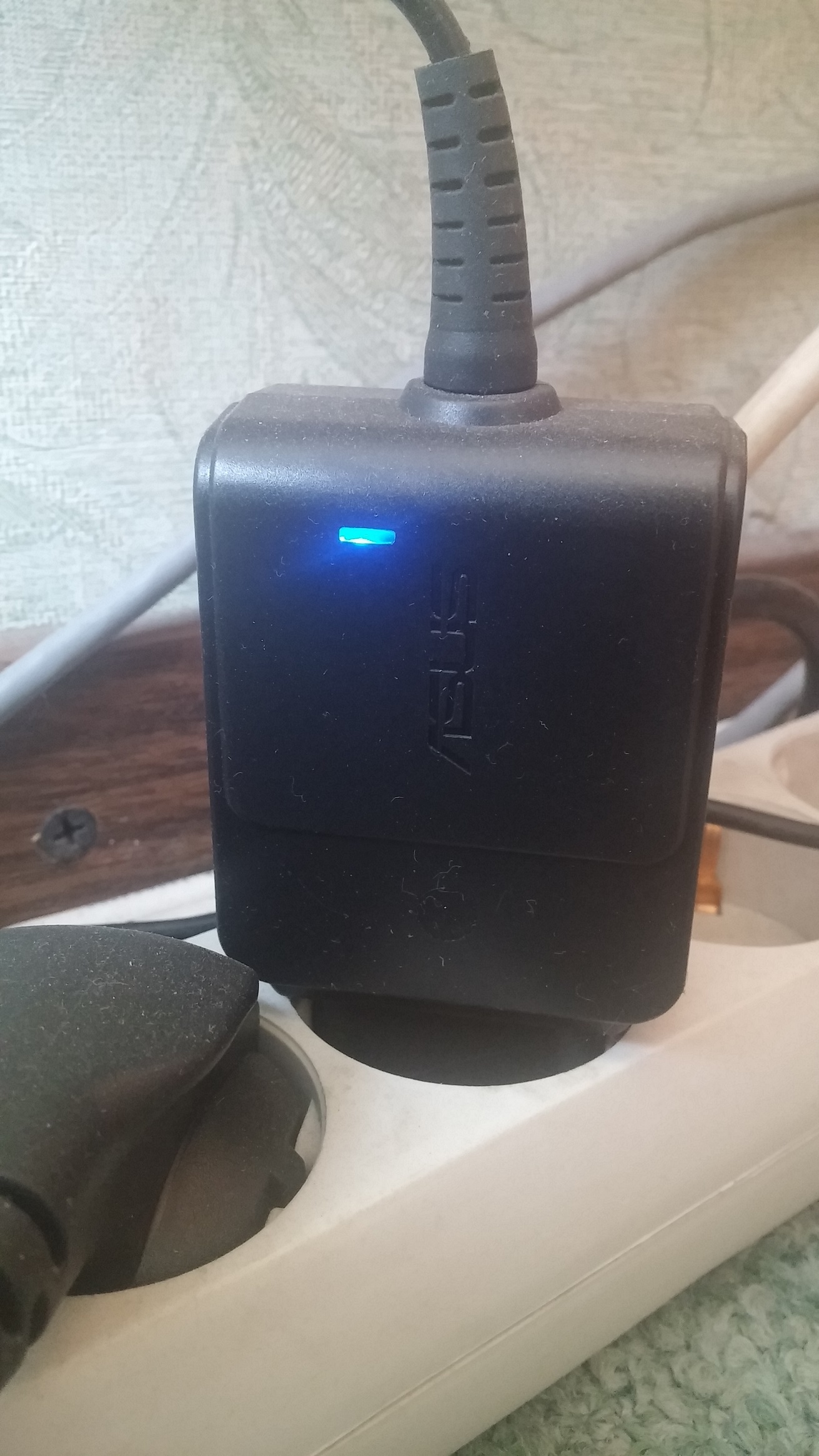

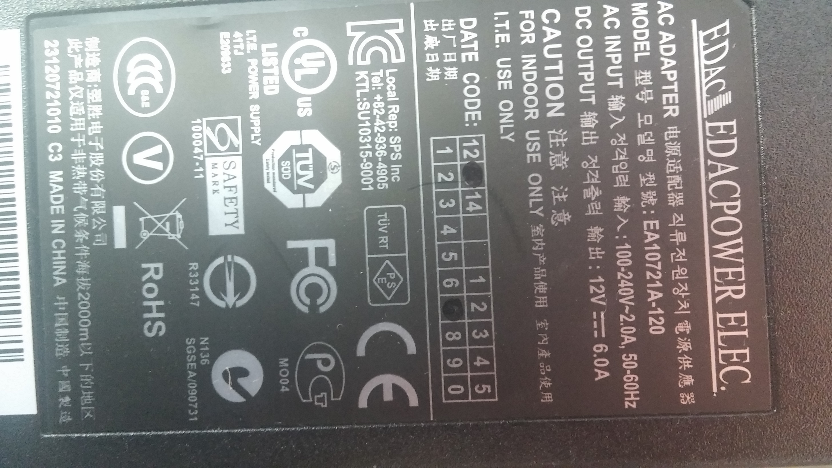

Нужен ИБП только для сервера Synology DS713+
Энергопотребление - Работа: 30,72 Вт; Режим сна: 17,88 Вт.
Хотелось, что бы серв протянул пол часа - час. Не уверен, что он сможет корректно завершить работу по сигналу ИБП.
Бюджет $150-170 (цена/качество)
Регистрация: 20.08.2009
Фото: 5
Какой блок использует сервер?
ASUS SABERTOOTH 990FX R2.0 ---> AMD FX 8350 ---> GIGABYTE Radeon HD 7870 ---> InWin IP-P850BK3-3 850W ---> Zalman 9900DF
Регистрация: 08.04.2014
фото
3.jpg [ 551.44 КБ | Просмотров: 1457 ]
2.jpg [ 957.43 КБ | Просмотров: 1457 ]
1.jpg [ 1.13 МБ | Просмотров: 1457 ]
Фото: 5
Барите такой, PowerMAN Smart Sine 1000. Он без вентиляторный, и имеет синус на выходе а не Ступенчатую синусоиду Работает тихо. http://www.nix.ru/autocatalog/powerman/ ... 06130.html
Будет держать ваш сервер долго на батарее.
