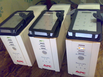

Регистрация: 06.07.2012
Взял APC CS 650 по 2.5K каждая (в магазине новые, не БУ) :dance: Я ещё долго думал брать ли их или подождать подешевле :lol:
Потом глянут в Никс а там одна по цене трёх, вот же-ш спекулянты, перекупщики, совсем совесть потеряли :mad2:
В общем смотрите сами, что скажете? На HDD не обращайте внимания, ложить их на ИБП говорят вредно.
