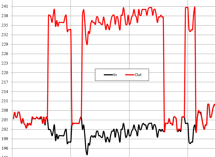

Поскольку немного далек от всех этих переменных напряжений.. Посему прошу подсказать мне все ли правильно работает.
Привожу скрины с ПО.
В обычное время наблюдается такая картина

Вот графики входного и выходного напряжений за период порядка 8 часов
скрин
Input.PNG [ 38.51 КБ | Просмотров: 2068 ]
Output.PNG [ 49.62 КБ | Просмотров: 2068 ]
Немного поковырялся и объединил выдернутые данные в один график средствами MS Excel
скрин
UPS.PNG [ 50.37 КБ | Просмотров: 2068 ]
Правильно ли я понимаю что в девайсе размешен микроконтроллер, который отслеживает текущее значение входящего напряжения и когда оно падает ниже некоторой границы(я так понял порядка 202 вольт), коммутирует твердотельные реле(или как их там) и включают в схему аккумуляторы и поднимает выходное напряжение до 240 вольт?
Нормально ли 240 Вольт для ПК? Насколько долго допустимо ИБП работать в таком режиме?
И можно ли подключать к ИБП аккустическую систему 5.1? А то проходной разетки в ИБП не имеется...
P.S. Сейчас час ночи и напряжение входное стабилизировалось на отметке 218 вольт...
Посмотрел еще раз на объединенный график - я так понимаю при переключении режима работы с повышением выходного напряжения Vвых = Vвх + 35В...

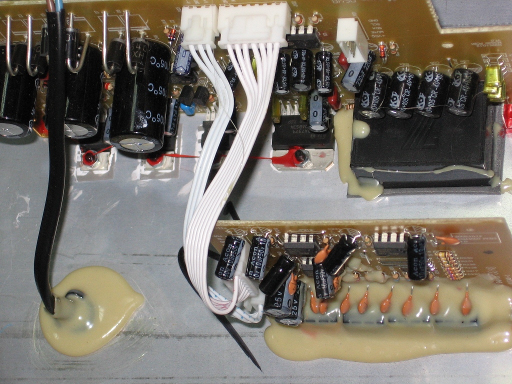

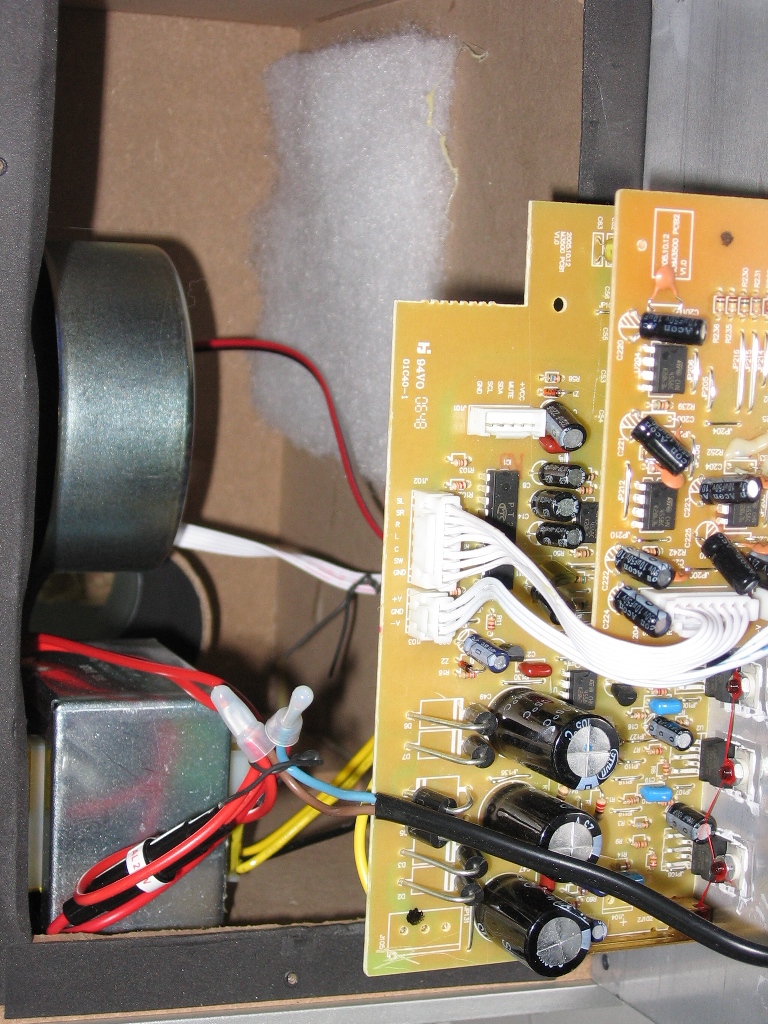

Подле входного кабеля надпись
220-240V~
50/60Hz
260mA
Выглядит это дело так примерно
1.jpg [ 465.35 КБ | Просмотров: 2000 ]
2.jpg [ 423.68 КБ | Просмотров: 2000 ]
P.S. А что есть бобо? БП колонок погибнет?
Регистрация: 27.01.2003
Откуда: Кунгур
Фото: 47
freiheit303 На первой фотке под динамиком обычный транс. Сути не меняет - т .к. ваш ИБП с синусом на выходе, то цеплять можно любую нагрузку. Другой вопрос - зачем?

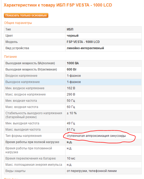

Schumacher писал(а):
Какой же у данного ИБП синус? - аппроксимация (от батареек). DNS в описании ошибся.
Потому люди что упорно дают ссылки на описания от магазинов, а не производителя, как надо бы. Раз ступенька - тем более незачем колонки к этому ИБП подцеплять.

О и раз уж вы появились тут, уважаемые мозги форумные, по графикам что можете сказать? Все правильно работает?
Я прошу прощения что не дал ссылку правильно, я просто чуть раньше просил помочь выбрать и там приводил ссылки с ценниками в магазинах. А в том посте уже просто ссылку на ссылку указал)
Но в то же время не понял где вы в описании от магазина про синус нашли.
4.PNG [ 33.66 КБ | Просмотров: 2244 ]
Все правильно. Данный ИБП спроектирован на выходное напряжение ~220 V и соответственно на выходе будет выдавать норму в погрешности +/- 10% (198-242 V). Стабилизатор конечно будет пытаться скорректировать напряжение, но не забывайте что это недорогой ИБП. В любом случаи, если напряжение на выходе выйдет за данную норму, то ИБП переключит уже на батарею. Да и графики, цифры - это все приближенные значения (просто, чтоб понять суть происходящего), тут уже неоднократно про это говорилось, хотите точности - меряйте соответствующими приборами.
