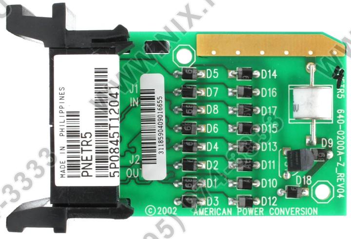

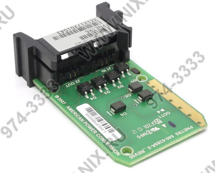

Но вот таки насчет защиты RJ45 актуально. Я лично не знаю, как реализована подобная защита в SC 450, но вот по ссылке, что вы дали, я значит просмотрел модели PNETR5 и PNETR6. И у меня вопрос. Стоят диодные мосты + выпрямительные диоды средней мощности , которые обязательно! должны крепиться на радиатор. Нет фильтрующих конденсаторов. Честно, что-что, а эта деталь вообще никакой уверенности не вселяет. С предыдущей моделью значительно упростили схемотехнику и всё. Качественного шага сделано не было. Я уже даже боюсь открывать свой SC450. Надеюсь там не проводками запараллелено )))
UPD. Вот стоит модель PNETR6 20 долларов. А ведь можно было нормально всё распаять и продавать за 30 долларов например. К чему эти удешевления в такой нужной вещи непонятно. ИБП продаются за 500 долларов и выше, а здесь какая-то невразумительная экономия ))
UPD2. Раскрутил свой SC450 ситуация плачевная, 1 варистор и 1 диод. Ночью не заметил, оказалось, что даже в этом специализированном устройстве APC PNETR6 для защиты RJ45 идёт только защита 4 и 5 контакта. У меня для интернета используется 4 контакта - 1, 2, 3, 6. Что защищает данное устройство вообще непонятно. Телефон? Так в описании написано, что интернет-линию. Вот вам и бином Ньютона.
