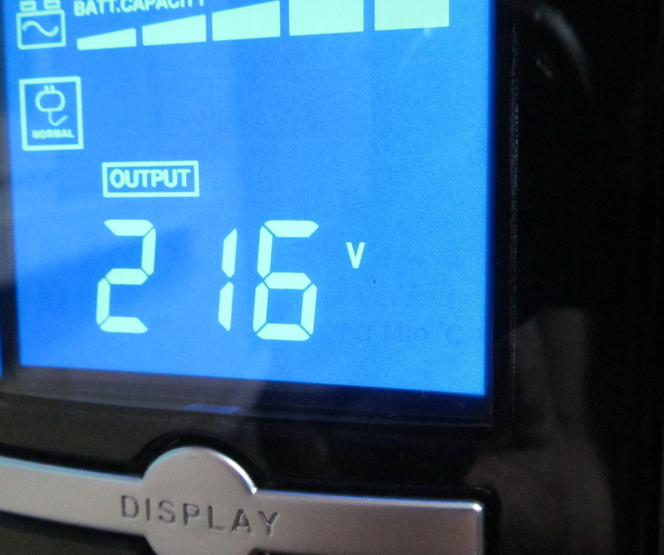

Впечатления владельца CyberPower CP1500EAVRLCD. Понравилось:
- полный тихоня в режиме питания напрямую от сети
- греется только вентиляционная решётка, при комнатной температуре 22-23° до 37-38°
- Китайский Запах чувствуется лишь в нескольких сантиметрах от решётки
- неплохая точность встроенных вольт- и ваттметров (разница с результатами замеров мультиметром Mastech M266C менее одного процента)
- ПО незамысловатое, с хорошим функционалом и удобное
Некритично, но лучше бы не:
- в первые несколько дней реагировал щелчками реле даже на незначительные изменения напряжения, при этом не включая ни AVR, ни батарею. Потом успокоился
- через пару недель работы, изначально точный вольтметр стал привирать на 2 вольта в минус
- весьма приблизительно оценивается время работы при отключении сети, по крайней мере на относительно малой нагрузке. При потреблении 360 ватт в момент отключения показано 6-7 расчётных минут, только через 4 минуты снижается до 5-6 (дальше не разряжал, ибо батареи жалко)
- родная софтина может не записать в лог дату последнего отключения питания; при этом исправно приплюсует время работы на аккуме к суммарному

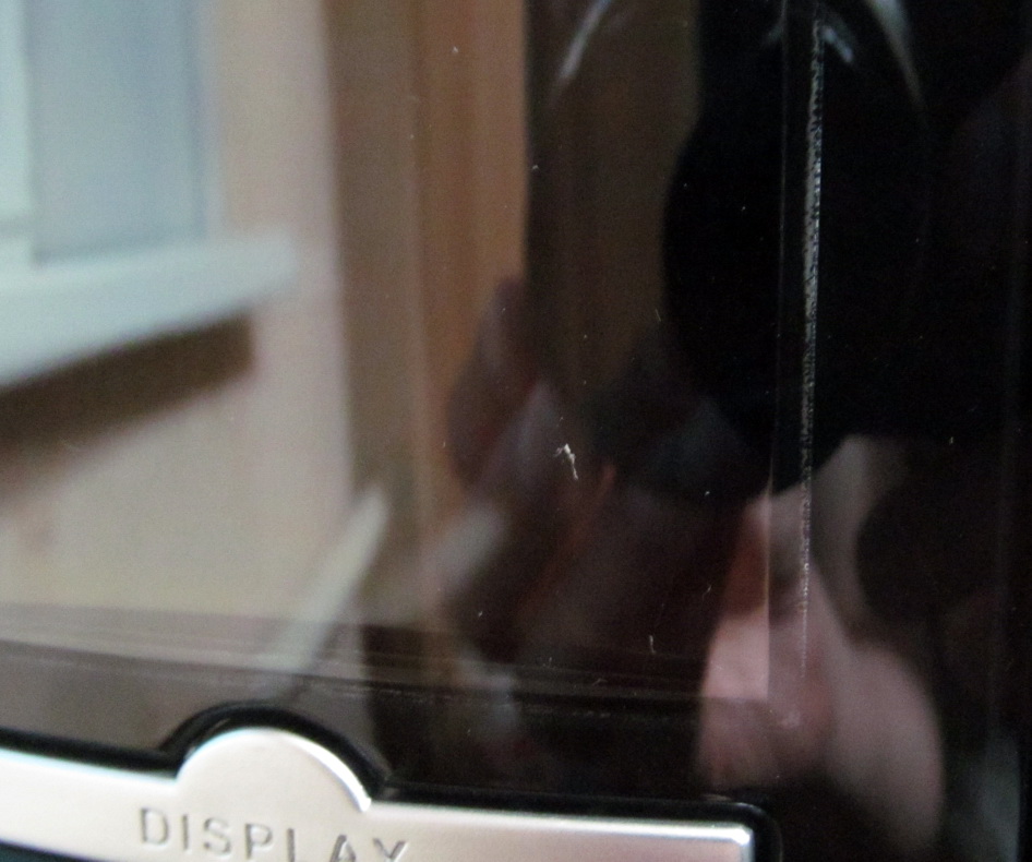

- под защитным стеклом ЖК дисплея видна мелкая пластиковая стружка
Disp_off.JPG [ 188.98 КБ | Просмотров: 2360 ]
Disp_on.JPG [ 207.33 КБ | Просмотров: 2360 ]
на восприятие практически не влияет, просто наводит на определённые мысли о культуре производства...
Вообще не понравилось:
- при работе AVR довольно сильный шум от трансформатора и вентилятора; не особо назойливый, но таки весьма заметный
- совершенно свинское поведение автоматики при пониженном сетевом напряжении; если есть хотя бы 211 вольт, ступень срабатывания AVR выходит 199 (при заявленных производителем 200). Но когда включение блока производится при 207-208 вольт, эта самая ступень заползает на 205-206, отлавливая малейшие просадки сети; начиная от работы электроинструмента у соседей и заканчивая миксером на кухне. При шумности вышеупомянутого режима работы ничего хорошего тут нет.
Итого: аппарат неплохой, но если малое напряжение "всерьёз и надолго", лучше присмотреть что-то другое. Или обзавестись ещё и отдельным стабилизатором.
