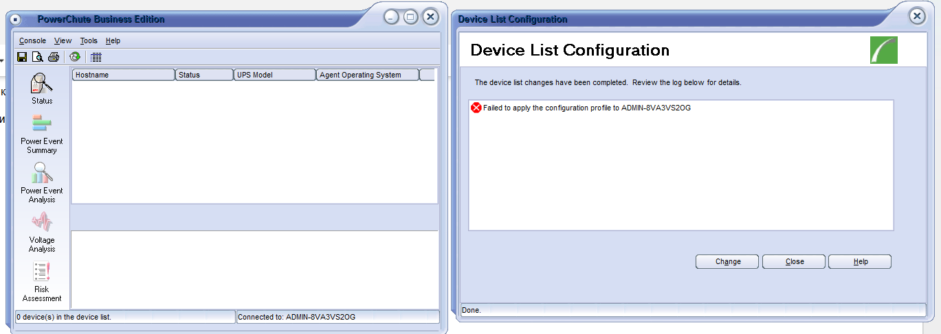

Сам замучился с настройкой парашута. Все время выдает ошибку, то обновление профиля, то ещё что-то. Могу сказать одно, софт АРС - полный шлак. Пишут дебилы какие-то с не сертифицированной логикой, не замечая на подоконнике 40 утюгов.
Вот неясно, зачем разбивать установку на агент, сервер и консоль, если оно по отдельности друг без друга не может работать? Более того, нужно установку производить в определенном порядке. Удаление в другом порядке. Хорошо хоть вирши Кобзаря не надо спивать под бандуру. Какой наркотик был в тот момент в организме программиста одному Б-гу известно. И такая логическая загогулина только открыв установочный файл. Дальше возникают ошибки на ровном месте, без каких-либо внятных объяснений в хэлпе. И это за те деньги, что они просят, считать нормой? Хотя что - мертвое дело, живая копейка! Всё по пиндосски.
Clip2net_150720211348.png [ 66.18 КБ | Просмотров: 2091 ]
