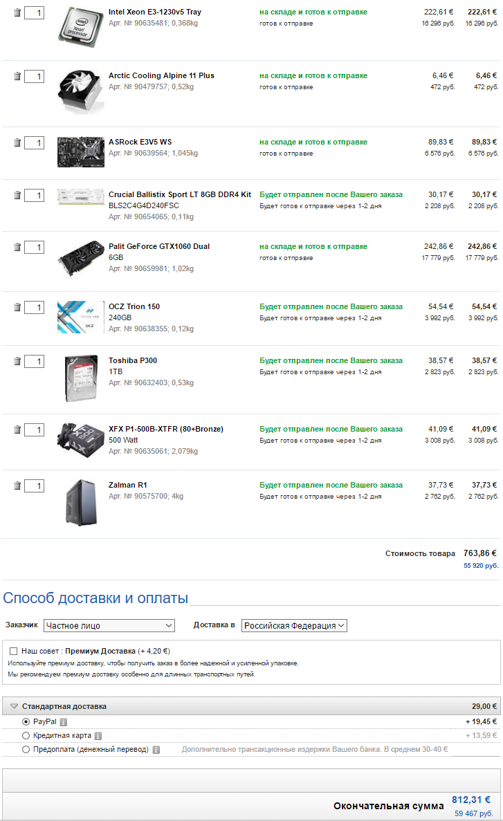

Помогите пожалуйста выбрать ИБП.
Конфигурация:
Монитор 24 дюйма будет
система только не 8, а 16 озу(если влияет)
При отключении электроэнергии хотелось бы просто успеть корректно завершить работу, т.е. минут 5-10 автономной работы.
96.png [ 156.52 КБ | Просмотров: 870 ]
