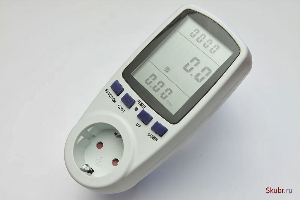

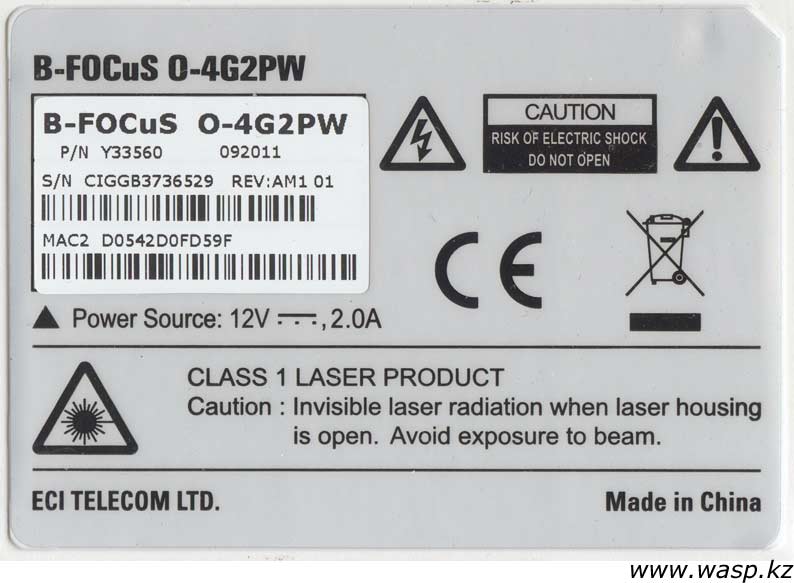

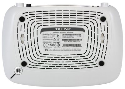

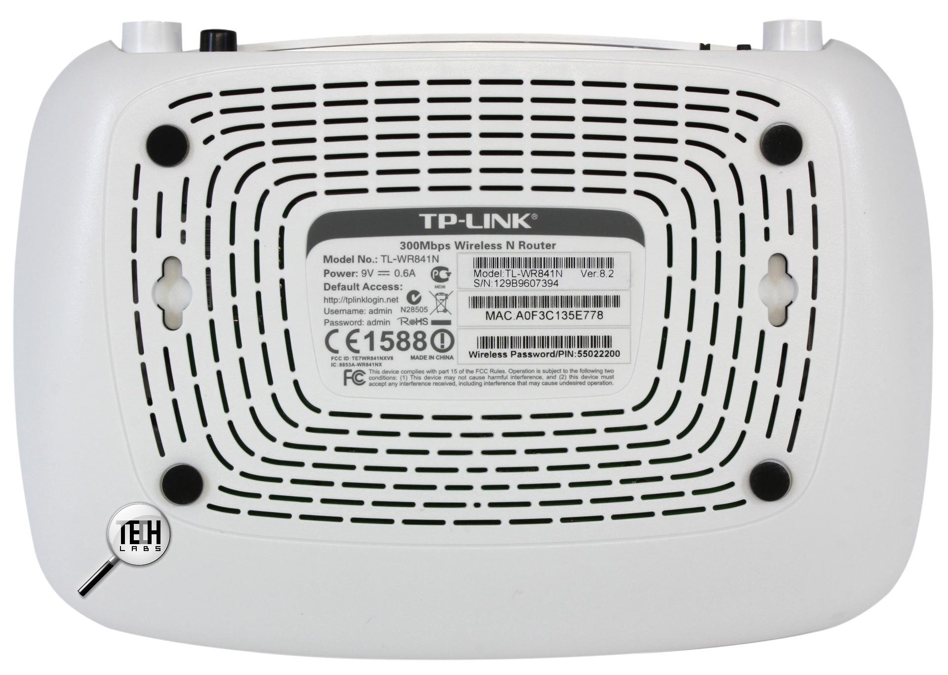

Регистрация: 19.10.2012
Роутеры 9v и 12v, когда выключаю комп, остаются включенными только роутеры, через измеритель на фото, всегда 8-8,5v, поэтому и назвал столько.

alex1204 Роутер потянет, тот чуть больше 5Вт, а вот GPON - нет: во-первых он 12В, а роутер - 9В, то есть их не запитать от одного SVC ECO NET 412, а во-вторых, оптический терминал жрет куда больше, чем выдает один SVC ECO NET 412. Замер при выключенном компе не показатель, т. к. в этой ситуации трафика нет. В любом случае, изящного решения в виде одного SVC ECO NET 412 не получится, поэтому проще, как Schumacher советовал: купить один обычный ИБП и не париться. Нужно только убедиться, что БП у ваших девайсов импульсные (они легче значительно, чем классические трансформаторные БП), потому что у дешевых ИБП на выходе ступенька.
