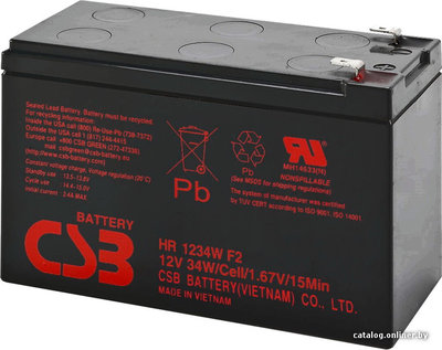

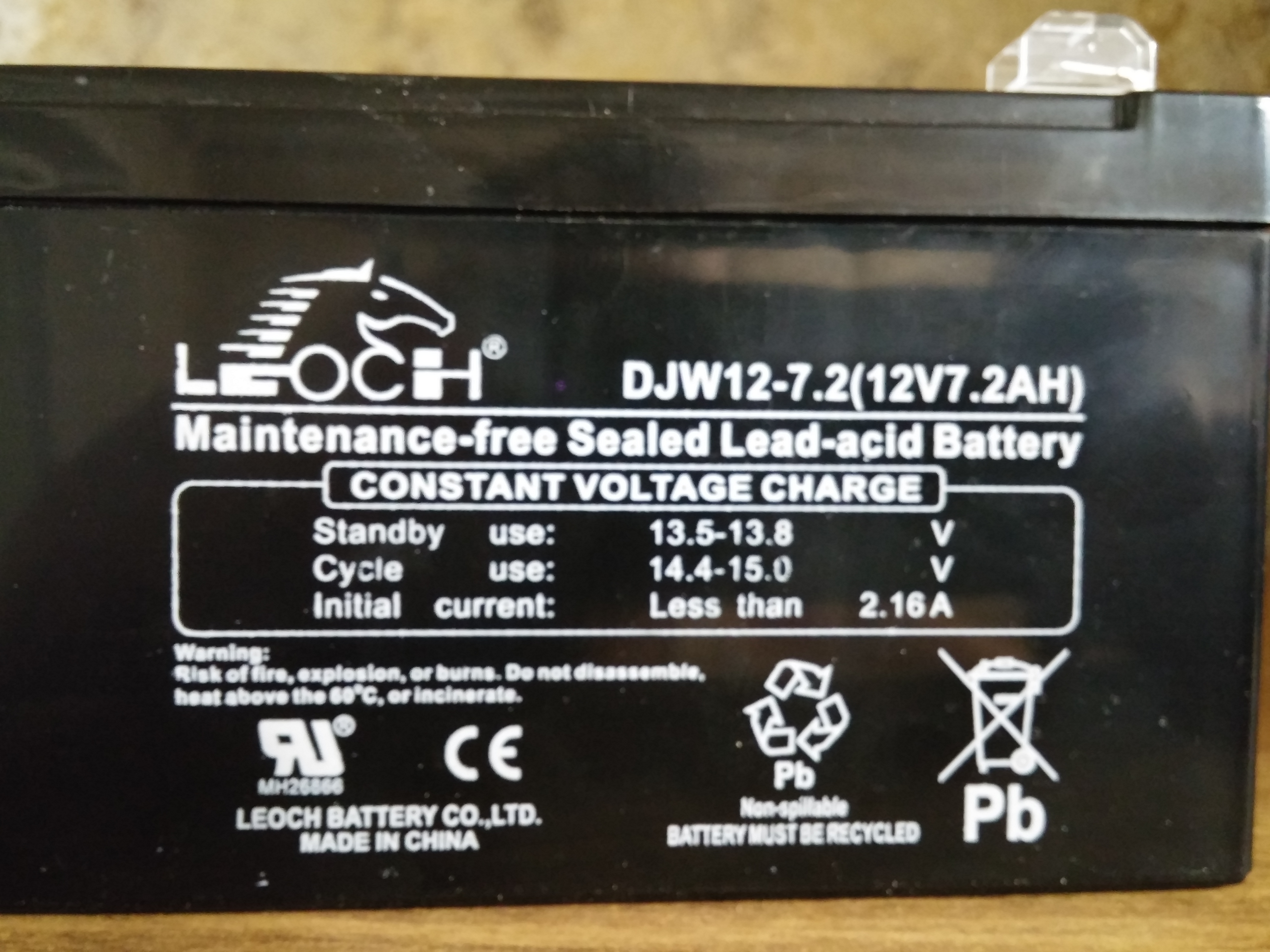

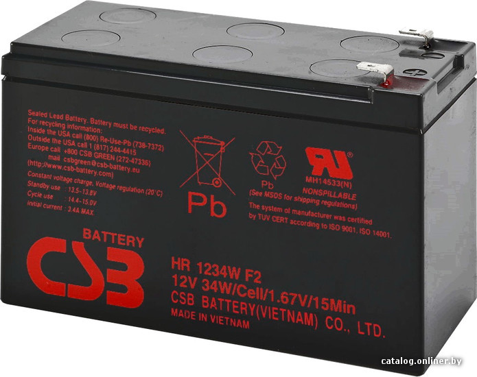

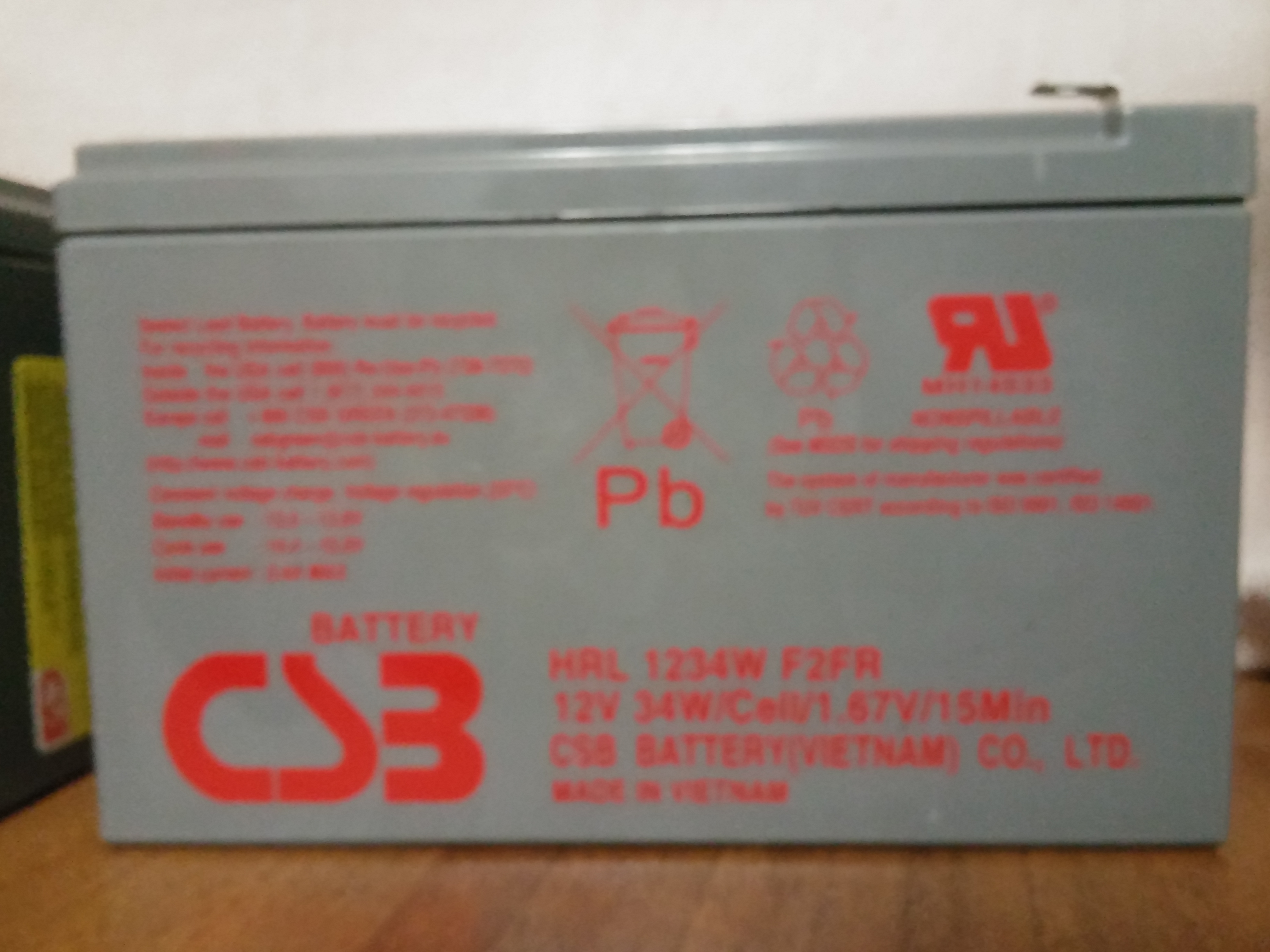

Щас проверил как заряд держит в игре World of Warships. Конфиг в профиле. Настройки макс. 11,5 мин играл - т.е. бой откатался с начала до выхода в порт. Странно... как только перешел на батарею - сразу показало 55% заряда - видимо или игра слишком много кушает либо это 1й ее разряд. Думаю чисто на рабочем столе будет больше времени - пред батарея LEOCH держала максимум 7-8 мин. Сейчас я дождался только частых сигналов (меньше 30% заряда или 25). Новые батареи заряжается иначе - может из-за качества, может потому что 1й заряд, может потому что 9ка А не 7ка.
"вот старая батарея"
1.jpg [ 2.95 МБ | Просмотров: 1312 ]
"вот новая батарея "
2.jpg [ 2.53 МБ | Просмотров: 1312 ]
22222222222222222.jpg [ 89.27 КБ | Просмотров: 1312 ]
Надеюсь я не прогадал с батареей (была 7ка но решил взять 9ку) - какая-то специфическая поэтому стоит не 19$ на почти 30%
Выбирал из этих вот https://catalog.onliner.by/compare/csb_ ... l1272_72ah
Ну щупал я такие, Лонг лайф типа, хэви дюти, бла-бла, особенно про специально облегченные мне фраза нравится: я всем всегда говорил, что лучше взять 7.2Ач весом в 2.8 кг, чем 8 или 9 весом в 2.7кг и меньше. 34W/Cell/1.67V/15Min означают, что выдаст ток силой примерно 17А в течение 15 минут до падения напряжения на АКБ от полностью заряженной до 10В. То есть отдаст электричества почти в 0.05кВт*ч. Ну или в 0.5кВт за 6 минут. То есть с учетом того, что их там две, ту же нагрузку они должны тащить вдвое больше, то есть 500Вт в течение 12 минут минимум. Ну минус потребление самого ИБП... Да, ток прокрутки холодной у него хорош - 130А по (EN). Но вам же не стартер крутить 5с, а ИБП минут 15 держать.
По индикации - это РСМ, да еще и SKP, он не калибруется. Можете попробовать разрядить на какую-нибудь лампу или еще какую некритичную к аварийному отрубанию нагрузку до самовыключения, а потом дать зарядиться сутки-двое, но для данной модели это вроде бы не канает, зато хотя бы батареи "разомнете". Лучше всего это делать с контролем напряжения, чтобы не просадить АКБ ниже 10-10.5В каждая. По заявлениям дилеров CSB, в среднем такие АКБ набирают максимальную емкость через 3-5 таких процедур, но т. к. число таких полных циклов ограничено - специально все их сразу делать нет смысла.
З. Ы. АКБ на самой верхней фотке (старый) - не фонтан. Тыц, второй по списку. Там не точь в точь такой, но думаю, что те же яйца, вид сбоку.
По видео - для РСМ, да еще и SKP - это нормально)) Он не имеет таблицы регистров разрядной характеристики, поэтому определяет уровень от балды - чисто по напряжению на АКБ. А т. к. замер напряжения идет в течение долей секунды с периодичностью раз в одну-две секунды, каждый раз замер показывает разные результаты, вот и скачет. Разряд до 50-55% резким скачком - это тоже норма, так что замерьте один раз нагрузку известную или моим методом от емкости или мощности АКБ пересчитывайте и затем сравнивайте - как уменьшится время работы до выключения на ту же нагрузку в 2 раза, значит, пора менять АКБ.

Хитрый John я только купил эти батареи... куда еще раз менять.?
Согласен - но специально разряжать нет смысла... и желания также. Если отрубиться свет.... тогда дождусь разряда батареи почти до полного - сколько ? не знаю - думаю на 20% можно смело выключать и оставлять включенным только монитор и акустику 5.1. чтобы напруга была чуть более 30W чтобы не сработал гринмод
/// на твой взгляд - это нормальная работа? ~ 200W (1 деление из 5 - общ мощ 900W) нагрузка в течении 12 минут скушало 20% заряда?
я хотел взять 9ку дешевле Но только на эту 9ку HRL была гарантия 2 года - на остальные только год - понятно что даже более дешевая версия будет работать 2,5-3г но тем не менее....
Вроде да... Даже если утрированно посчитать 9Ач*2шт*11,5В (среднее) получим 207Вт*ч, за 12 минут как раз пятая часть и улетит.
Не, не надо. HRL нормальная серия, просто она заточена под длительные циклы, для ИБП и просто усиленная HR подошла бы.
Ну дак она Long-Life Heavy Duty, такие и должны лет 5 работать. Там разница с HR не большая - просто чуть больше присадок в электролите. Я только не понял - на фотках "новая АКБ" у вас верхняя HRL, а нижняя - HR. Вы какие взяли-то?
Регистрация: 28.11.2008
Откуда: Минск
ой! у меня версия HRL - та фотка что новая батарея 1я сверху - мутная которая вышла в сером корпусе - это я ошибся, брав вариант с онлайнера
вот моя на онлайнере https://catalog.onliner.by/motobatterie ... l1234wf2fr
