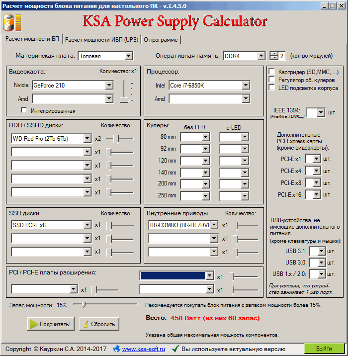

Да нет, можно блок питания на 250 Ватт купить, потом я захочу что-то доабвить, надо уже блок питания покупать на 300 Ватт, что там, можно каждый день апгрейдить ПК и скупать блоки питания, а разумный человек сразу же купить нормальный блок питания и забъет на проблемы нехватки мощность блока питания для апгрейда...
По поводу 250 Ватт - я не могу знать, может Вы точно указали мощность моего будущего ПК, однако при помощи программы http://ksa-soft.ru/ мне выдалось 458 Ватт

SharkyEXE У вас в программе 15% запаса плюс вы считаете мощность самого БП, а вам говорят о потребляемой конфигом. Ну и точность программы под сомнением - кто знает, какие там значения для компонентов заложены? Нечему у вас там потреблять))

SharkyEXE Вы прекращайте флудить, Вам два человека обозначили реальную потребляемую мощность...
Если железо ещё не куплено, можем посоветовать что-то более сбалансированное, и под него UPS.

:D бывает... SharkyEXE вы слушайте что вам Хитрый John и Igor-Igor советуют, не важно какой мощности БП в системе, важно реальное потребление мощности!
поищите Б/У APC Smart SUA750I, а если переживаете что не хватит по мощности то SUA1000I, и будет вам счастье - и недорого и сердито!
