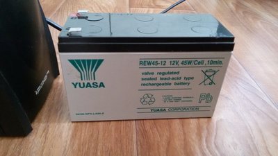

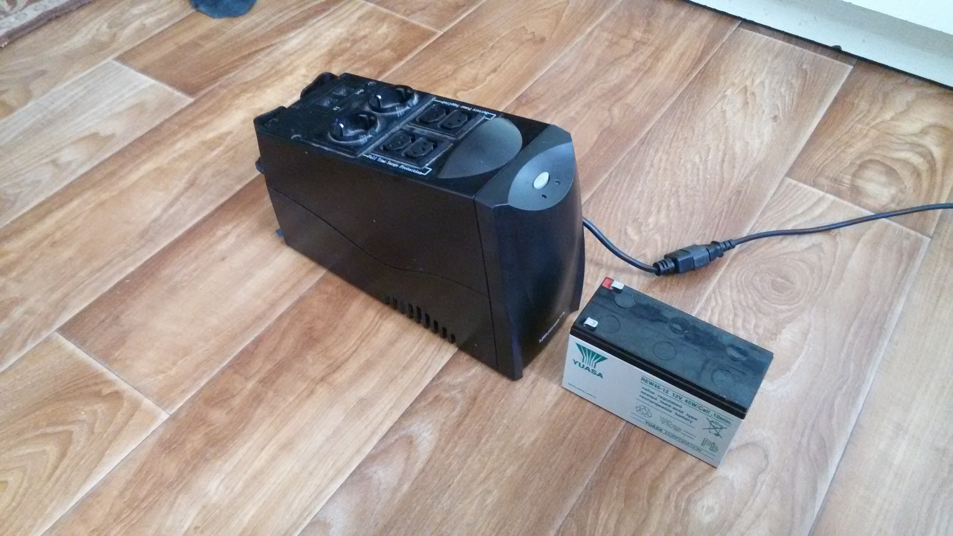

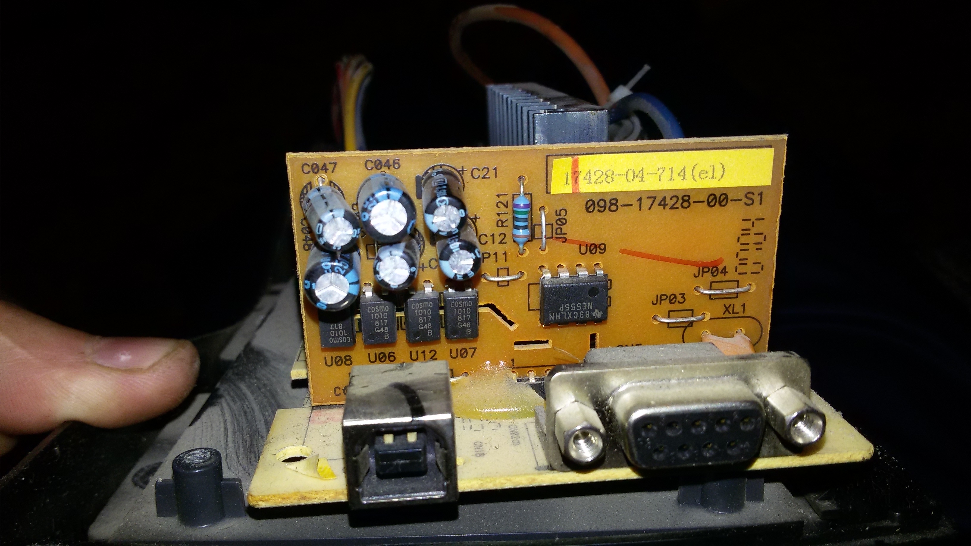

Прошу помощи.Отдали ибп (фото прилагаю). Человек им не пользовался совсем(один раз пробовал его включать.И все прекрасно работало), а он получил его тоже просто так от знакомого геймера,который перешел на продукцию от яблока и отдал т.к. он ему стал не ненужен. Ибп лежал лет 5 без работы. В общем пробую его включить, но ноль эмоций.Не пищит ничего не горит.Полная тишина.То что аккум сдох это ясно(4.5 В на выходах).Но почему сам ибп молчит? У кого какие мнения?
Добавлено спустя 34 минуты 29 секунд:
Все ребята.Работоспособность восстановлена.Подцепил от авто аккум. Ибп заработал. Теперь другой вопрос, а как модель узнать?На сколько я понял это Ippon BACK COMFO PRO 400/600/800. Но какой конкретно как узнать?

Регистрация: 27.01.2003
Откуда: Кунгур
Фото: 47
Сзади наклейка, в парт-номере модели - цифры (мощность в ВА). Или по плате маркировку смотреть - тоже лейбла должна быть.
Регистрация: 16.08.2016
Откуда: МО г.Егорьевск
В том-то и дело что нет наклеек. Есть одна на дне,но там нет про мощность.Да и вообще ни одной цифры. Надо разобрать и посмотреть внутри. Кстати если это 600 я модель.То есть шанс что потянет следующую конфигурацию? i5 6400, 1050 ti gigabyte, 2x8 ddd4, 2 hdd, БП rm550x. Монитор lg ips226. В основном работает без нагрузки,т.е. серфинг,фильмы.

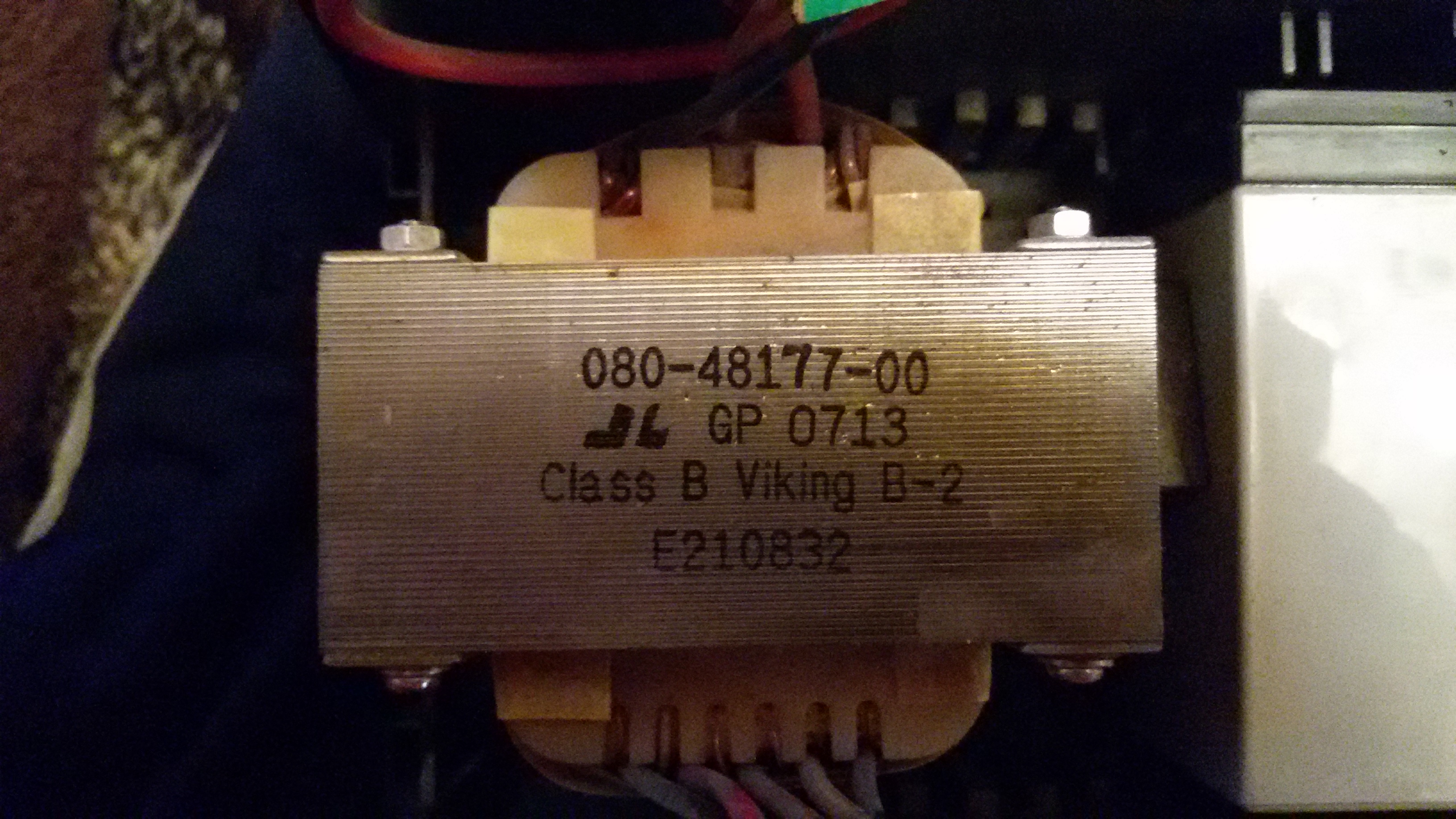

Kolik Судя по батарейке в 8Ач это ИБП Ippon Back Power Pro 600, наклейка у него была сверху, возле разъемов защиты линии. Выходная мощность 360Вт, если мощность нагрузки будет больше - при необходимости перехода на АКБ в момент перехода может уйти по защите в полный отруб. Для серфинга должно хватить, но зависит от общей нагрузки на ИБП, сами понимаете. Офисная модель.

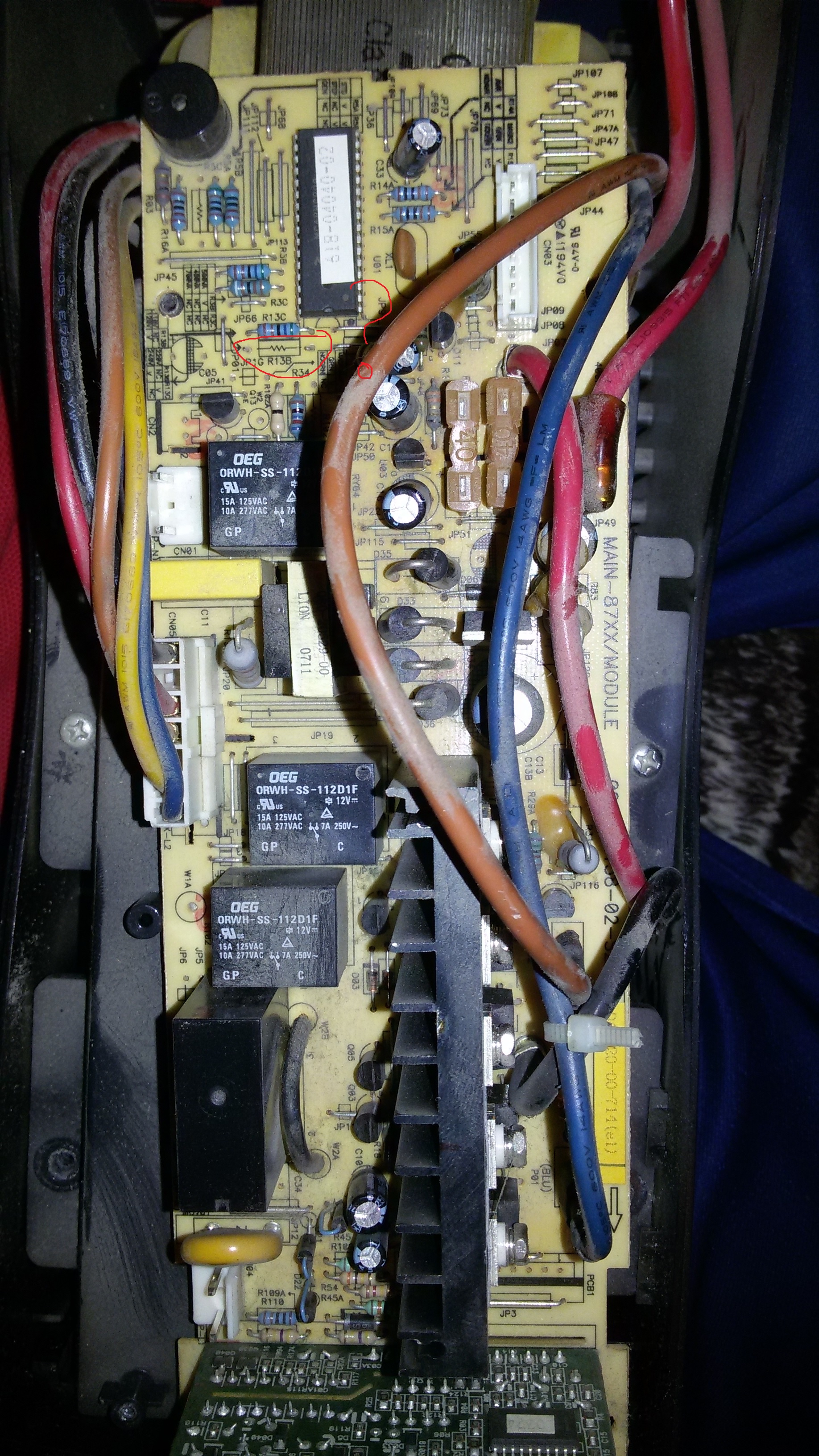

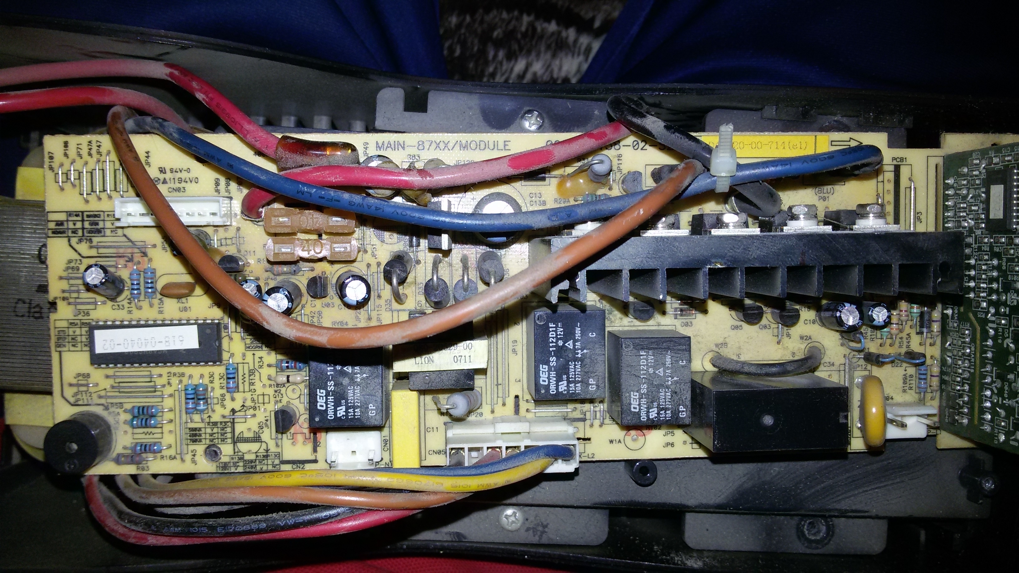

Вот внутренности.
Откуда: Кунгур
Фото: 47
Kolik Ну 600 это: предов всего 2, а ключи все запаяны.

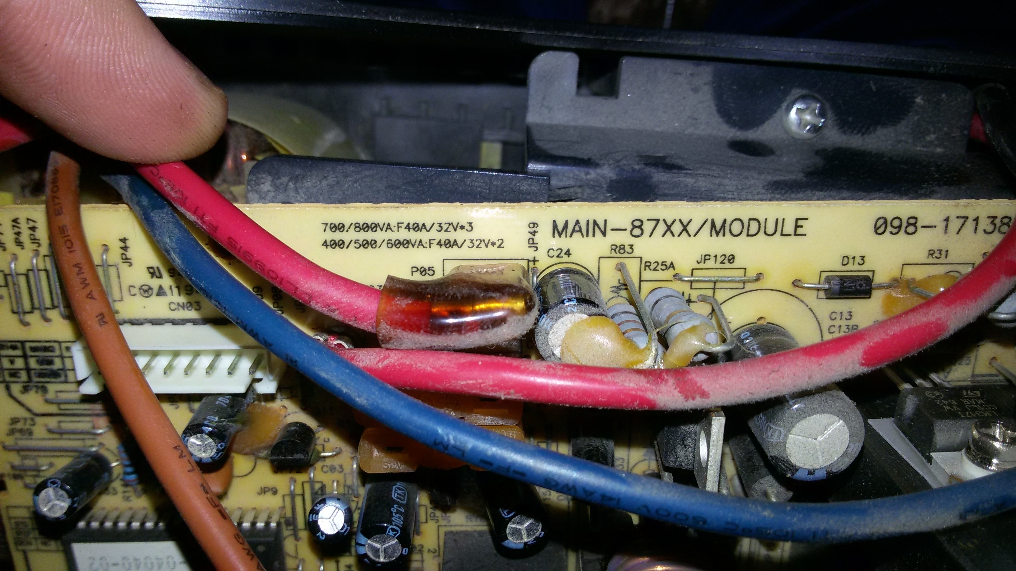

Только что разглядел откусанный резистор(пометил на фото).Это норма?Или следы прошлого владельца?
Откуда: Кунгур
Фото: 47
Kolik Слева табличка назначений этих R13x)) Нормально это.

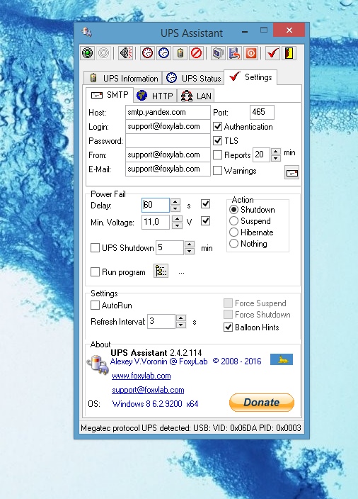

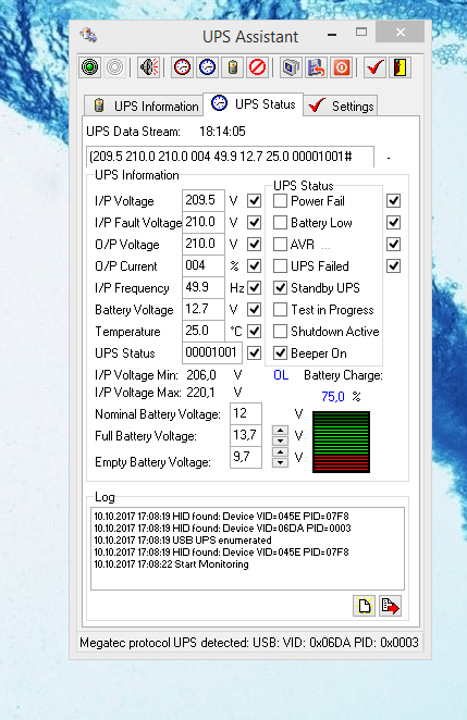

В общем купил акб Ginzzu GB-1290, 12V 9.0Ah. Подключил,проверил работает.Правда пока без монитора проверял(провода нет)До 30% заряда акб 17 мин продержался(правда акб не полностью была заряжена). Родная программа WinPower грузит процессор сильно(вернее ее подпроцесс Java™ Platform SE binary).Поставил UPS Assistant.Теперь вопрос. Правильные ли в ней настройки по умолчанию?Чтобы не навредить системе и батарее.Насколько я понял сейчас ибп загружен на 4%, напряжение полностью заряженной батареи 13.7, полностью разряженной 9.7, относительно этих данных батарея заряжена на 75%.Установлен режим при котором при отключении питания при снижении напряжения батареи до 11В ПК выключится спустя 60 сек.Правильно ли я все понял и не нужно ли что-то скорректировать?

Регистрация: 11.10.2017
Этим страдает только часть версий данной программы. Сейчас использую 5.2.0.2 и она не грузит ЦП.
Не уверен. Скорее всего он выключится через 60 секунд после перехода на батареи, либо сразу, если напряжение на АКБ 11 вольт или ниже.
На мой взгляд лучше не выключать компьютер, а отправлять в гибернацию. Ну и по возможности не увлекаться почти полным исчерпанием заряда батареи.
Да с версией 5.2.0.2 проблем нет. Поставил порог выключения пк на 30% батареи.На счет гибернации или сон еще подумаю. А в режиме сна или гибернации полностью отключать питание можно?
