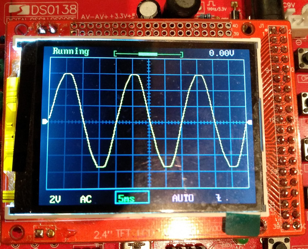

Что на выходе ИБП FSP с простеньким осциллографом
Измерял простеньким, тем, что есть, через трансформатор, для развязки:
1_.jpg [ 339.79 КБ | Просмотров: 1083 ]
Это при питании от сети
2_.jpg [ 294.37 КБ | Просмотров: 1083 ]

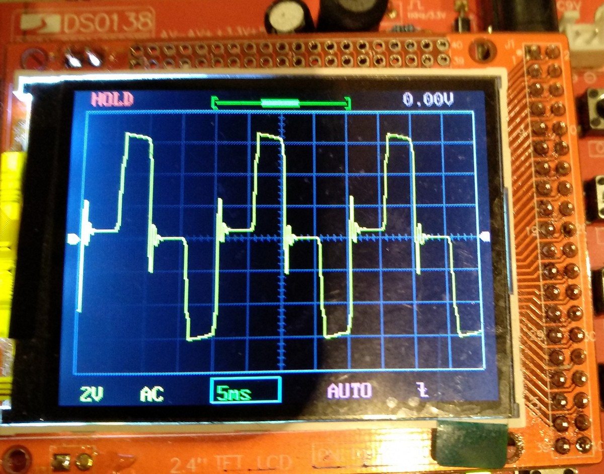

А это при питании от батареи

JustACat писал(а):
1) с синусоидой (а не аппроксимацией), чтоб убрать помехи на акустику и блоки питания
Возможно, но зависит еще от типа БП у потребителей (импульсный с полной гальванической развязкой, простой понижающий импульсный со степдаун, НЧ трансформаторный), выходных фильтров ИБП и входных фильтров потребителей, возможна даже перекрестная помеха с одного потребителя на другой по линии питания (надо пробовать по-отдельности запитать).
Запитать от АКБ можно, но вы сами сказали все подводные камни - характеристика тока буферного дозаряда АКБ должна быть такой, чтобы при максимальнои потреблении нагрузки по 12В сам АКБ не сильно разряжался, обеспечивая нужное время работы инвертора в случае перехода на АКБ. Я бы развязал гарантированное питание 220В от гарантированного по 12В, то есть потребители на 12В запитал бы от отдельного источника в виде пары из зарядника (БП) и АКБ, при этом зарядник должен иметь напряжение холостого хода не выше рекомендуемого для данного АКБ значения Stanby Use Voltage, а максимальный ток иметь выше, чем суммарная максимальная токовая нагрузка потребителей по 12В плюс ток буферного дозаряда АКБ, напряжение при этом токе не должно быть ниже 12В. Есть и готовые решения - ИБП с низковольтным выходом (БИРП, СКАТ и т. п.) - обычно применяются для питания охранно-пожарных сигнализаций, управления домовой электроникой и т. п.
Переход на ИБП с внешним АКБ даст возможность ступенчато наращивать емкость АКБ, большой ток заряда позволит запитать 12В оборудование напрямую от АКБ, основной недостаток именно PowerMAN Smart 1000 INV - невозможность управления ПК: в случае полного высасывания АКБ ИБП просто выключится вместе с ПК, тогда как имеющий связь с ПК ИБП заранее даст команду выключения. Если не критично (время работы от АКБ превышает длительность блэкаута или кто-то есть рядом), то не страшно, а так придется решение искать для реализации корректного завершения работы.
JustACat писал(а):
т.к. стоит это дело в стенном шкафу, и его оттуда не видно и не слышно.
Если перегрева нет и есть вентиляция (из свинцовых АКБ любого типа при электролизе воды выделяется водород - чревато) - то норм.
П. С. Осциллограмма - типичная ступенька под нагрузкой с бросками на фронте и скошенными фронтами. У всех "аппроксимирующих" такая же.
