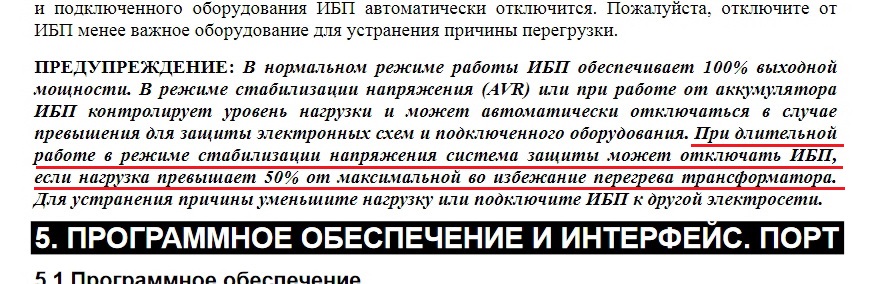

Хитрый John писал(а):
это был именно перегруз: он видится только при уходе с байпаса на АВР или АКБ, а при длительной работе на АВР даже 50% нагрузки могут считаться перегрузкой. Звуки вообще можно выключить, переведя ИБП в режим работы от АКБ и трижды коротко нажав кнопку, или просто убавить громкость, наклеив на пищалку несколько слоев изоленты.
Это есть могучее колдунство :old_biggrin:. Наверное с учётом такой выдержки из мануала
manual.jpg [ 154.83 КБ | Просмотров: 1259 ]
проще брать Рапторы с двукратным запасом по мощности. Так скорее всего и сделаю.
p.s. Powercom по крайней мере честно предупреждает о засаде с AVR; у моего CyberPower CP1500 например, в мануале ни словом не указано что при переходе на повышающую обмотку включается вентилятор. При любой нагрузке. Так и слушал эту какофонию по вечерам, пока не поставил на вход вольтодобавку.
