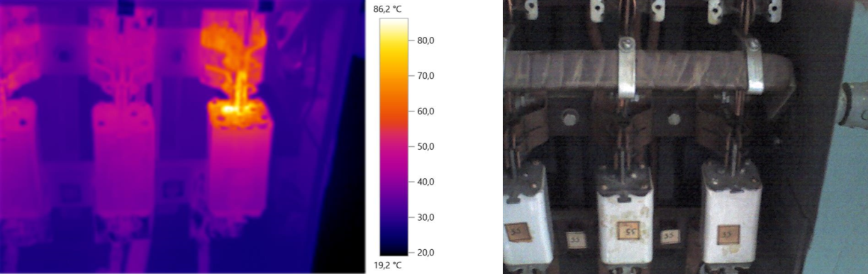

kazei009 писал(а):
сильно ли плох плавкий предохранитель?
"Он обычно сгорает последним" (с) из личного опыта. Но он лучше, чем "термичка". А сапоги зачем? Обесточили от розетки, АКБ отцепили, кнопку "Вкл" нажали пару раз и всё.

kazei009 Ну я просто энергетик пока с 4-ой группой свыше 1000В, мне всё интересно))
Предохранитель, который смог:
Безымянный.png [ 753.84 КБ | Просмотров: 1084 ]
