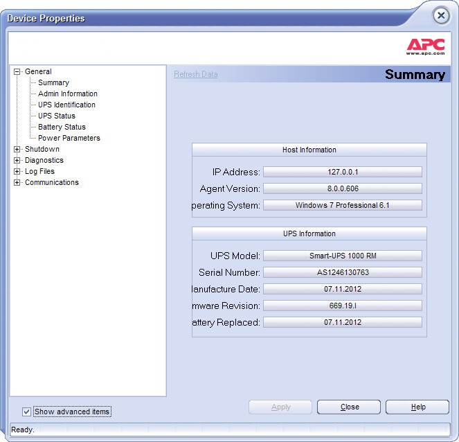

sadmiv писал(а):
нашел APC Smart-UPS 1000 (говорят 3года), но серийник почему то сорван.
серийник можно узнать в
ПО APC - PowerChute Business Edition
2016-01-09_093317 - копия.jpg [ 93.53 КБ | Просмотров: 805 ]
и на самой плате есть
"дублирующая" наклейка S/N

Яков писал(а):
серийник можно узнать в ПО APC - PowerChute Business Edition
Подцепляться только через COM или по USB достаточно?
Статус: В сети
Регистрация: 08.02.2012
Откуда: Алтай, Бийск
Фото: 15
sadmiv по COM в основном для калибровки через UpsDiag, а для PC BE и web-интерфейса хватает и USB. первый скрин с APC - PowerChute Business Edition с моего SUA1000I. вот
web-интерфейс
подключено по USB.
чем умнее ИИ, тем глупее человек
