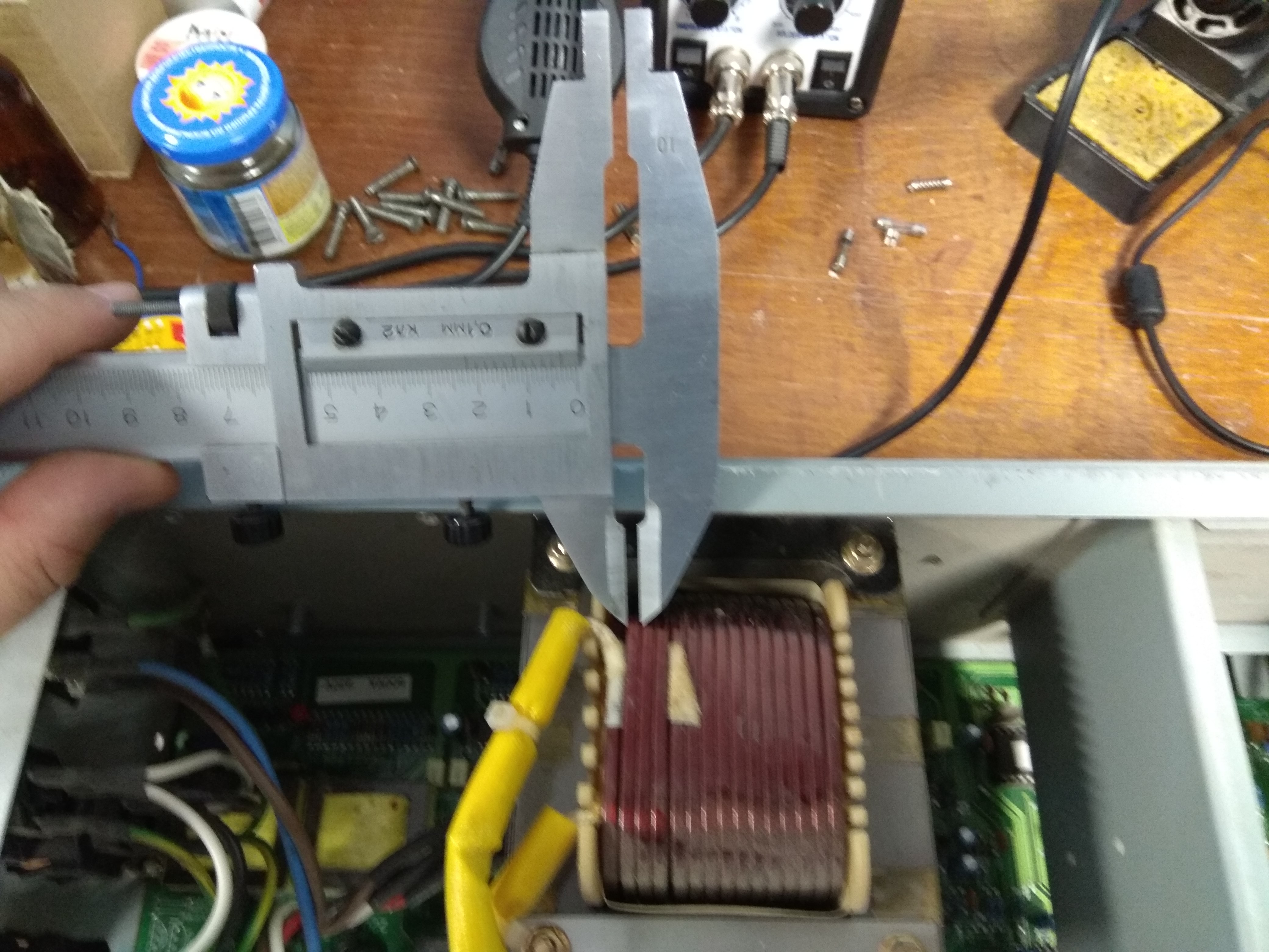

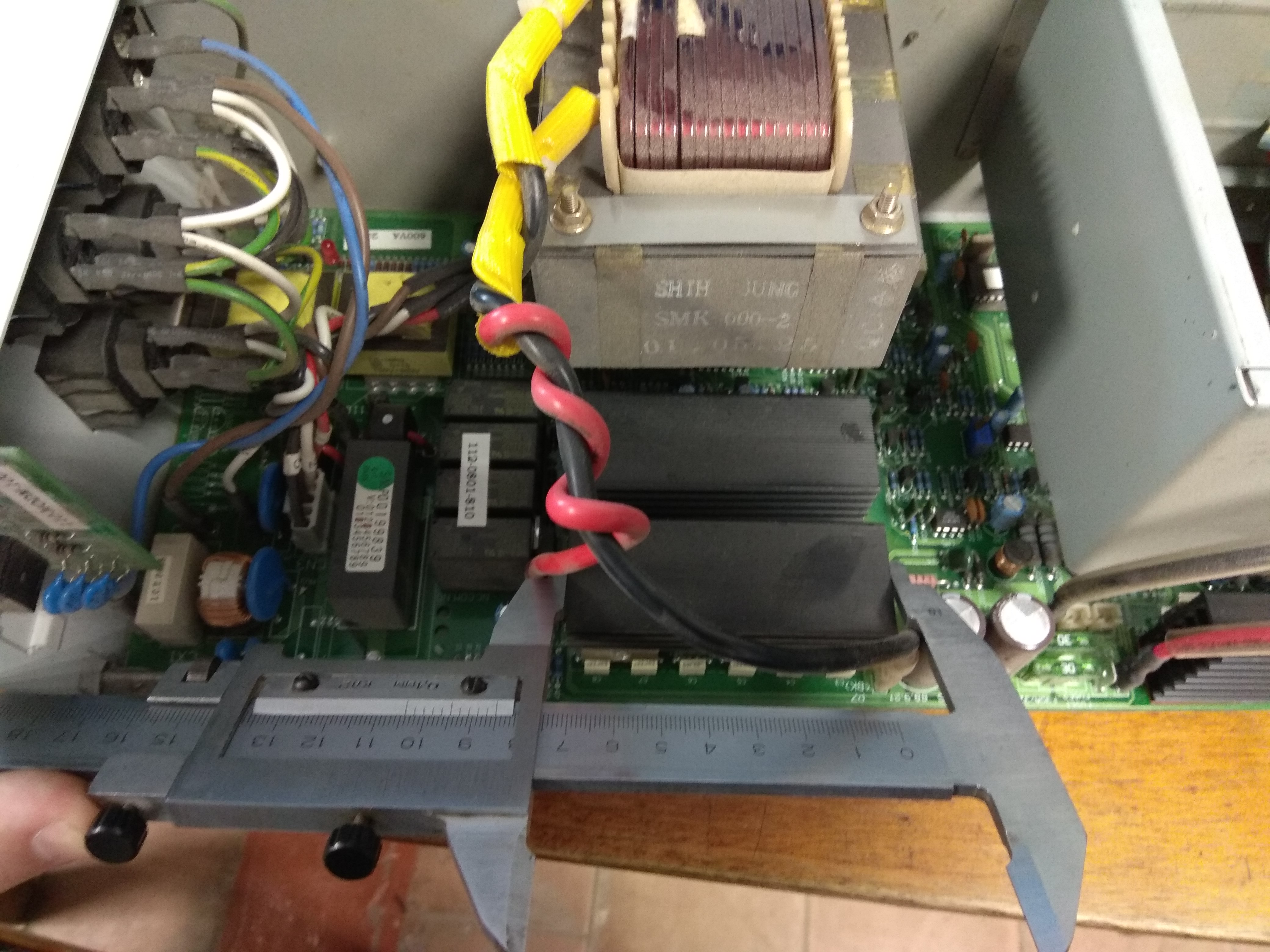

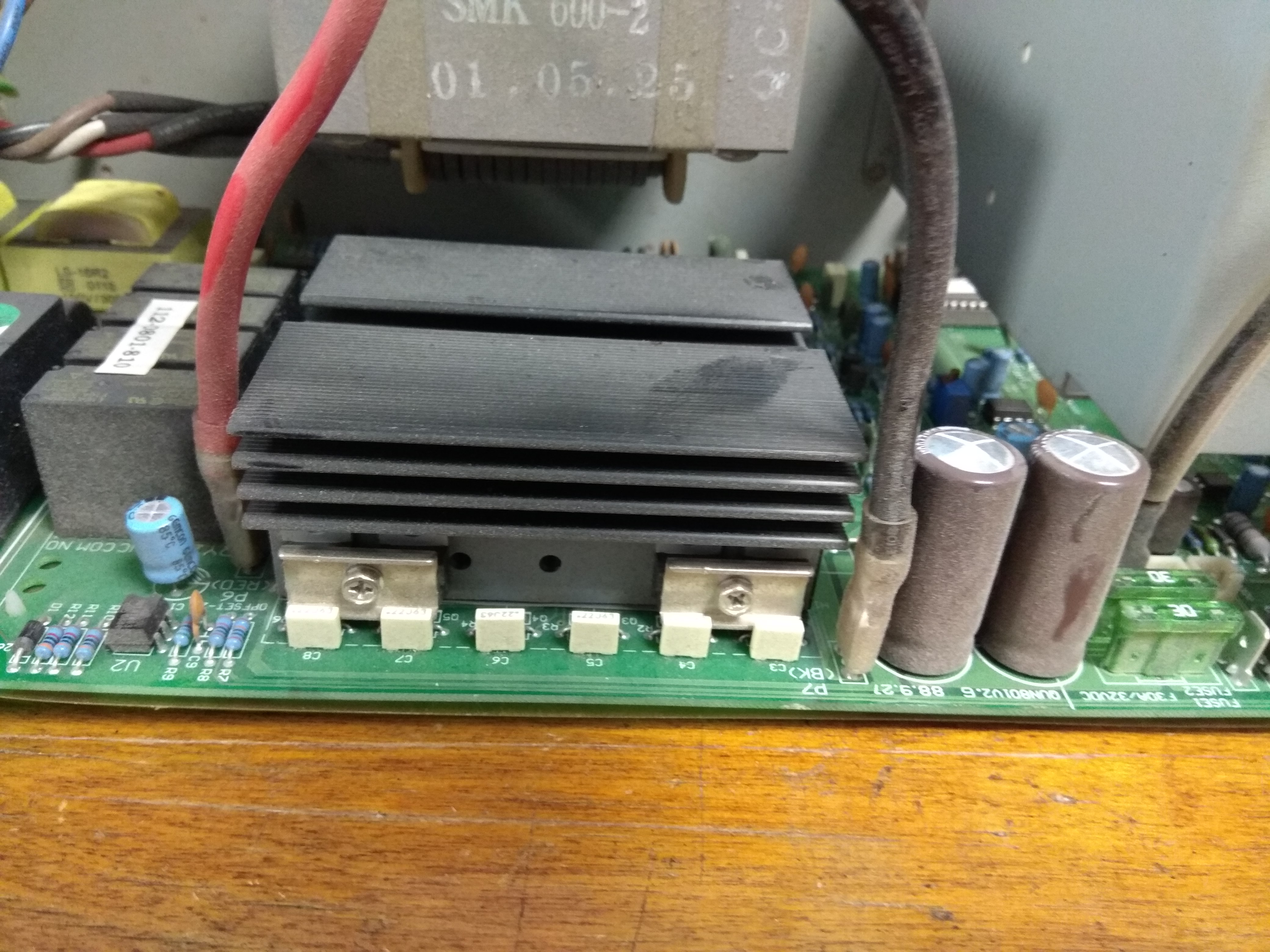

Добрый день. По Линейно-интерактивным ИБП Powercom. Они выпускаются много лет. Есть ли у кого информация о том, все-таки какая модель свежее, в каких моделях, сериях заложен некий запас прочности, надежности.
Ну например, большее сечение обмоток, более качественные электролиты, схемные решения повышающие надежность и т.д. Ну например, IMP и SPD, который с АВР. У SPD две ступени повышения АВР. Отличий больше не увидел. Означает ли это, что схемные решения у них идентичные (естественно кроме 2-ой ступени повышения)?
Регистрация: 27.01.2003
Откуда: Кунгур
Фото: 47
При внешней идентичности ИБП в пределах даже одной модели платы могут иметь разные ревизии, версии прошивок и различающуюся элементную базу. Возможны варианты, как говорится. Плюс брендовых моделей - всё это никак не должно менять заявленные характеристики в худшую сторону. ИМХО, как раз чем дольше модель на рынке, тем у нее меньше детских болезней. ИБП, как девайс, прост донельзя, и ничего особо нового за 20 лет не добавилось: РГБ подсветка, управление через Андроид-смартфон и заказ батареек по интернету без ведома владельца еще впереди. Ах да, еще забыл скрытную отсылку отчетов о качестве электроснабжения - уже есть, окацца.
Да, а смысл городить различия, если и так работает? По надежности - могу сказать, что при равных показателях обычно надежней те модели, которые младшие в своих линейках - там больше места, больше радиаторы, сечение и габариты транса. И наоборот - топовые модели линеек обычно уже выжали все соки из своих массо-габаритных возможностей. Вот вам для примера вскрытый старичок PCM SMK-600A (старичку, для справки, больше 17 лет, уже песо пластик сыплется, и это первый его ремонт - вспухли кондеры):
Фото
IMG_20181219_151832.jpg [ 1.68 МБ | Просмотров: 1038 ]
IMG_20181219_151803.jpg [ 1.69 МБ | Просмотров: 1038 ]
IMG_20181219_151014.jpg [ 1.9 МБ | Просмотров: 1038 ]
IMG_20181219_151004.jpg [ 1.91 МБ | Просмотров: 1038 ]
видно, что массивные радиаторы имеют по два пустых места под еще две пары ключей, есть место под более габаритный транс, который и так намотан не кислым сечением. И да, у него аж 2 АКБ по 7,2Ач (2х28W) и питание по низкой стороне 24В, чем сейчас не могут похвастать некоторые современные модели у того же PCM даже в 1000ВА! Таблица по АКБ в PCM. А он всего на 600. Если откроем описание линейки, то увидим, что это действительно младшая модель в этой линейке, и на этой платформе помимо нее собирались SMK-800A, SMK-1000A и SMK-1250A, под которые и оставлен габаритный запас.
Регистрация: 12.09.2018
Хитрый John
За 20 лет, т.е. сегодня, в наше время техника стала одноразовой. Никто не парится о качестве. Материалы, ресурс работы максимально удешевляются и снижается. Экономия на всем. Платный ремонт не выгоден. Гарантийный срок отработало-сломалось-выкинул-купил новое. Работает долго, много лет-не выгодно, производитель может и разориться. Те, кто заморачивается (как я например) ищет что-то более продвинутое, с неким запасом по надежности, по ресурсу, более современной элементной базе и чтобы провод в трансе был не омедненный, а медный ну и т.д. Почему? Да потому что не олигархи, и каждый рупь хочется вложить с макс. выгодой. Как понять, что лучше и качественней IMP или SPD? Схемные решения, элементная база у них одинаковая или разная? Не беру сейчас в расчет вторую ступень у SPD. Ведь по каким-то известным только Вам критериям Вы указывали, что раптор- ультрабюджет, советовали империал. А SPD советовали кому-нибудь?
Каким образом при идентичных хар-ках, аккумуляторах выбрать ИБП? По картинке корпуса, по цвету, запаху и т.д? Есть ли на форуме тот, кто может сказать, типа, ребята, вот в этой серии обратный ток коллектора у выходных транзисторов минимальный по сравнению с такими то сериями, а здесь электролиты имеют значительно меньший ток утечки чем там. А тот не берите, у него проволока стальная омедненная и сечение подкачало, работает на пределе. Как-то так. Тогда это будет обоснованный выбор лучшего решения.
Добавлено спустя 3 минуты 3 секунды:
Хитрый John
"При внешней идентичности ИБП в пределах даже одной модели платы могут иметь разные ревизии, версии прошивок и различающуюся элементную базу". несомненно.
"не должно менять заявленные характеристики в худшую сторону"-характеристики это всего лишь цифры. Важны не только вольты, амперы и часы, но и наработка на отказ.
