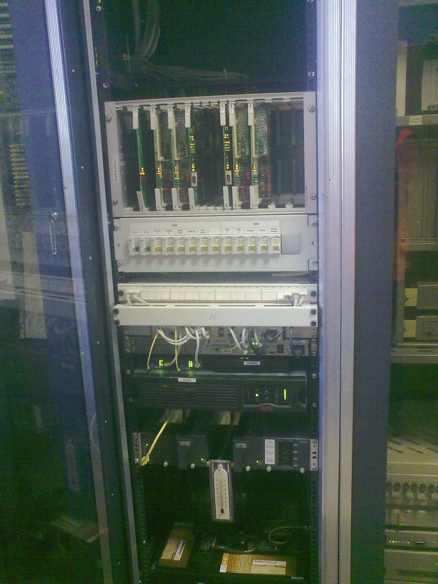

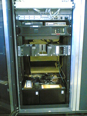

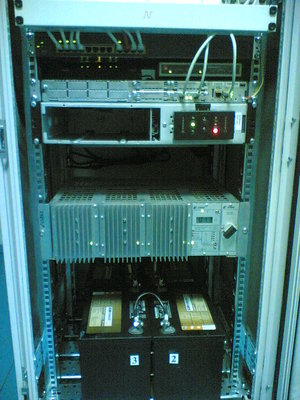

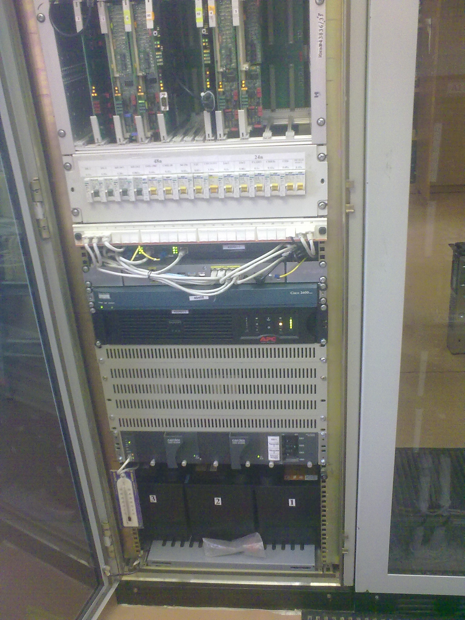

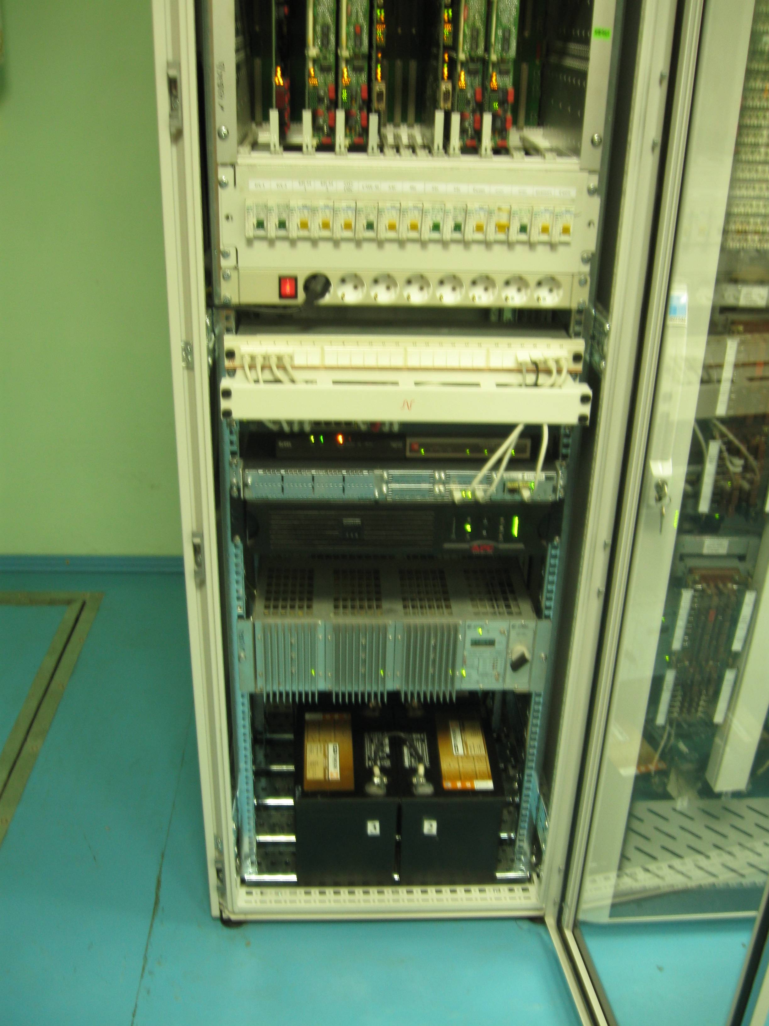

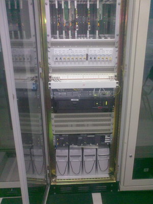

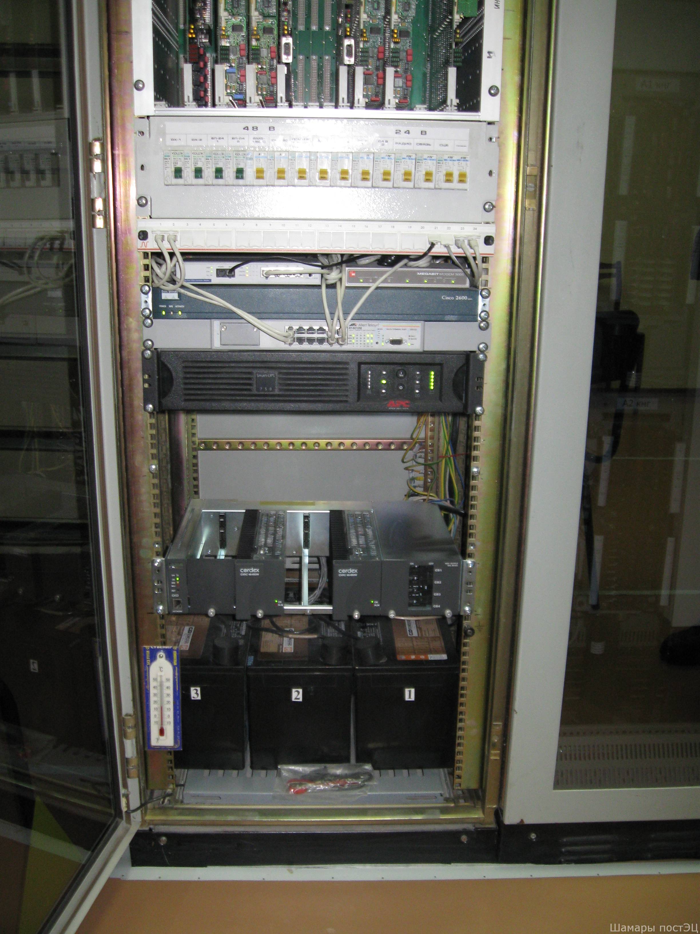

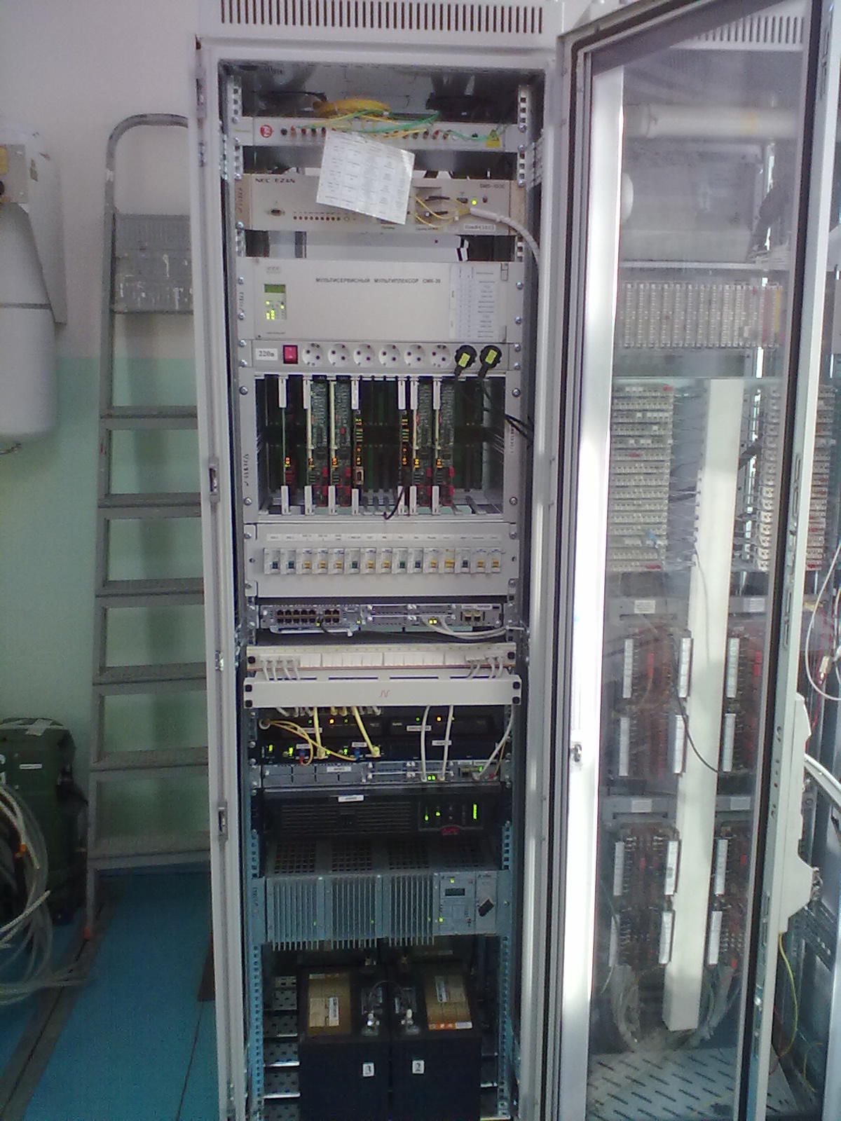

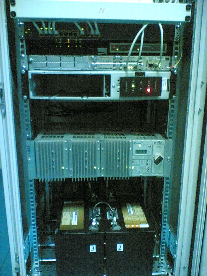

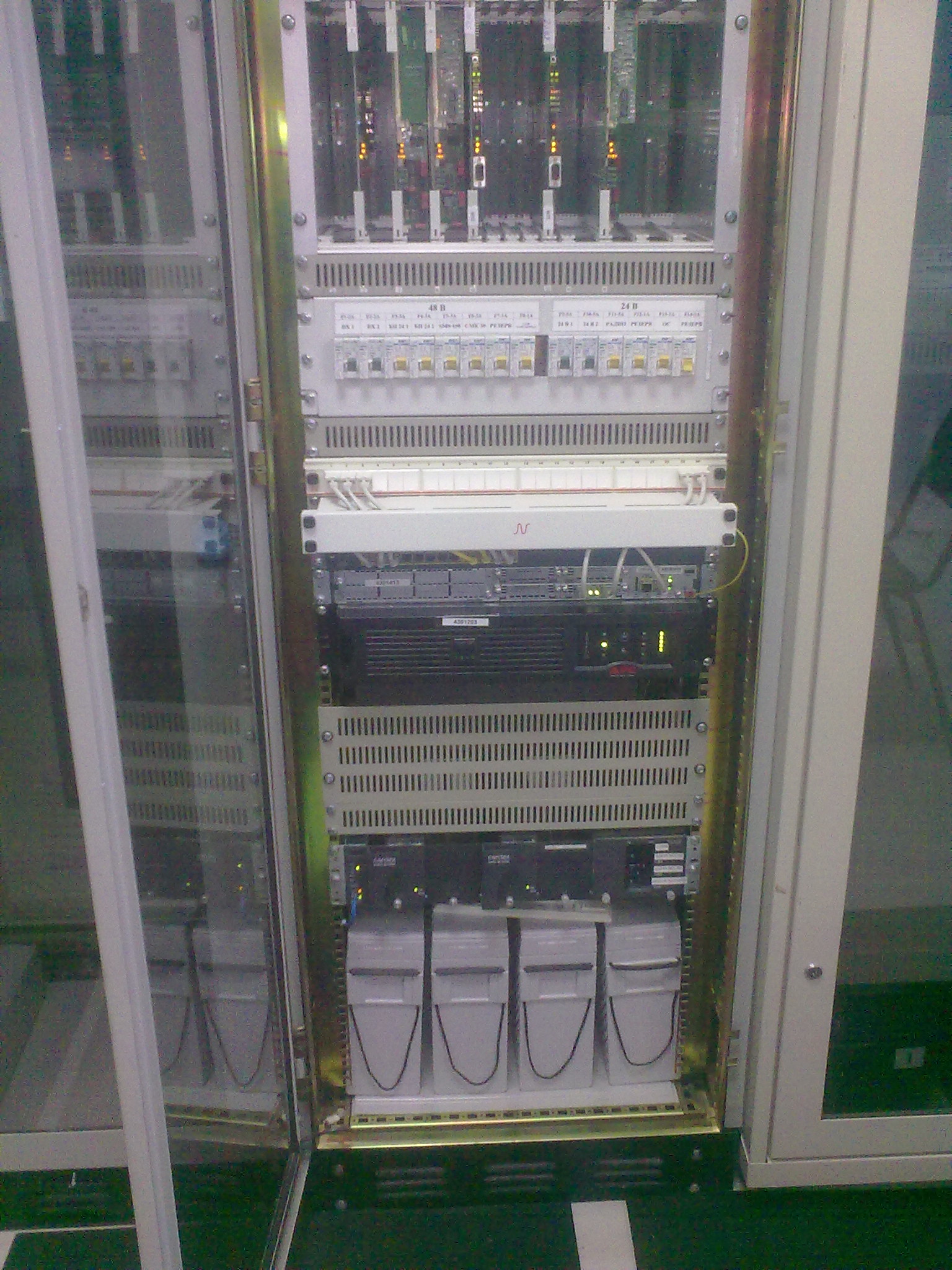

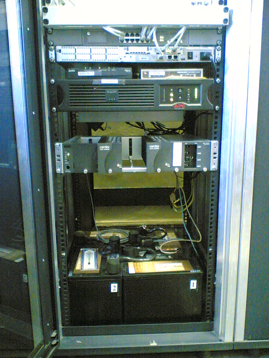

Arg CyberPower Smart App не видел вообще. Mаcan - онлайник, если вам онлайн не нужен, то смысл его рассматривать - он дороже, чем интерактивы. Свое мнение по числу АКБ я уже озвучил - чем больше напряжение ББ, тем легче инвертору и батареям, чем меньше при этом самих АКБ - тем дешевле и проще замена, чем больше их емкость - тем они долговечней. То есть разумный компромисс - минимум 24В на каждый кВА мощности, и емкость для нужного рантайма получать с одной цепи мощных АКБ, а не 2 и более параллельных ветвей из мелких АКБ. В этом плане оба ББ одинаковы - внутри по 2 цепочки из 6-8-12 АКБ на 9Ач. Напряжение у Mаcan MRT-3000 72В против 48 у CyberPower PR3000. Я, честно говоря, не понимаю тяги к ББ - не проще взять отдельно несколько герметичных необслуживаемых АКБ, воткнуть их на полку и эксплуатировать? Будет дешевле намного и практичней.
Фото шкафов с АКБ:
Image(927).jpg [ 259.12 КБ | Просмотров: 1429 ]
Image(925).jpg [ 329.2 КБ | Просмотров: 1429 ]
29112012020.jpg [ 248.39 КБ | Просмотров: 1429 ]
18062014355.jpg [ 764.5 КБ | Просмотров: 1429 ]
16032017137.jpg [ 778.31 КБ | Просмотров: 1429 ]
03062014346.jpg [ 714.15 КБ | Просмотров: 1429 ]
20091110_132354.jpg [ 725.46 КБ | Просмотров: 1429 ]
20091030_104008.jpg [ 543.6 КБ | Просмотров: 1429 ]
Ставим обычно в самый низ, чтобы шкаф был устойчивей и оборудование не подогревало АКБ.
