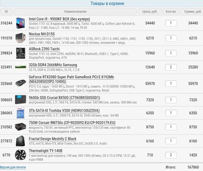

Доброго времени суток. Меня сюда отправили из другой ветки за советом. В общем, если коротко, то нужен ИБП. В квартире часто прыгает напряжение, нужно, что бы до компа не доходили эти скачки. Так как я в этом вопросе совсем не разбирался, а времени у меня нет, что бы изучать этот вопрос, хочу просить у Вас совета.
Мне в соседней ветке подобрали 2 варианта сборки, но они плюс-минус одинаковые по мощности. С ИБП сказали сюда написать, так как есть тут Хитрый Джон и он подскажет, ну или другие знатоки. Где-то читал, что от неверного выбора ИБП может гореть как комп, так и сам ИБП, но так как время у меня ограничено, то разобраться сам не успею, что от чего зависит и к чему. :-)
Итак, сборки, которые мне порекомендовали в соседней ветке:
S90809-10250067.jpg [ 33.36 КБ | Просмотров: 1073 ]
S90809-10331440.jpg [ 32.24 КБ | Просмотров: 1073 ]
Далее по FAQ:
1. Укажите назначение ИБП (просто дать корректно завершить работу, дать поработать какое-то время, исправить некондиционное сетевое напряжение без перехода на АКБ - режим генератора/стабилизации, другое). Не знаю, что они могут, но в идеале защитить комп от скачков напряжения в квартире и в идеале, что бы было время выключить нормально комп, при отключении света. при необходимости. Просадки бывают секунд по 5, после последней такой, мой комп не заводился 8 часов, но потом стартанул. Последнее время ситуация всё чаще повторяется.
2. Заполните профиль или укажите защищаемое оборудование, особенно тип, мощность или марку БП. ИБП берётся под будущий комп, его варианты на картинках выше. Если есть необходимость замены БП в сборке, напишите пожалуйста просто на какой, что бы всё работало.
3. Укажите качество электроснабжения (завышенное/заниженное, часто/редко пропадает, надолго/кратковременно и т. д.) Часто завышенное, если верить стабилизатору. Но бывают резкие просадки и сильные секунд по 3-5. Так же часто выключается, включается свет в квартире частенько, но кратковременно.
4. Укажите дополнительные "хотелки" (возможность управления ПК, защита телефонной линии/сети, тип и число розеток и т. п.)Сеть и телефон вроде не нужно защищать, если это не приведёт к выводу из строя компа, на счёт разеток сложнее. К компу будет подключено 4 монитора, 1 через ресивер, т.е. минимум 6 розеток надо. Фильтры сетевые я так понимаю к таким штукам не подключать? Просто ещё на этой розетке висит PS4 и приставка ТВ, аудио система и мелочовка. В общем сейчас у меня забито 14 входов для вилок на нескольких фильтрах От стабилизатора ещё идёт на один фильтр, плюс там 5 входов. Но основное это защита компа и мониторов. Поэтому 5-6 минимум думаю. Слышал, что желательно, что бы они управлялись с компа, но это только если действительно нужна такая функция, так как раньше с ними дел не имел, то мне сложно сориентироваться что нужно, а что нет. :?:
5. Предоставьте список магазинов, где будете покупать, и предполагаемый список моделей в них. Списка нет, комп будет от компании, и выбор у меня 1 это , но вот производителя наверное APC, потому как все только его и рекомендуют.
6. Озвучьте бюджет (верхнюю границу стоимости). Не могу этого сделать, так как комп собираю для дома, но дома работаю, оплачивать будет начальство. Я просил у них Вилку сказать, мне сказали, собирай, что нужно, собственно я не могу к сожалению назвать бюджет. Ну если есть возможность назовите 2, которые стоит брать под все условия. Один подороже, второй подешевле :-)
Спасибо всем за понимание и рекомендации!!! :hi:

BIZKITballist писал(а):
Выходная мощность (активная) 670 Вт, Блок питания 750 Вт
а если бы БП был на 1000 Вт? в реальности сколько будет потребление? считайте - внутренние нужды системы ~50 Вт+процессор+видеокарта+HDD/SSD+кулеры и + вся периферия (мониторы, акустика и т.п.) + 30% на запас по мощности!
я конечно посчитаю примерное потребление будущей системы, но неудобно со скринов искать параметры "железок", тем более скрины не увеличиваются, сижу с экранной лупой разглядываю.. в "письменной форме" могли показать?
Intel Core i9-9900K (95Вт, до 140Вт в разгоне) или Ryzen 7 3700x (100Вт, до 150 в разгоне)+ RTX 2080Super(280-300Вт), и + HDD/SSD+материнка и ОЗУ+ кулеры еще до 50Вт. в итоге системник потребит 500Вт, но это максимум, в реальности вряд-ли когда то будет так нагружен, а периферия я не знаю какая будет подключена.
у меня i5-2500K@4.0(около 120Вт)+GTX 760 (до 190Вт)+ 2-а SSD/HDD 1TB+2TB , 4-е кулера в корпусе, +монитор 20Вт,+ ресивер Denon AVR-1707 с акустикой 2х35Вт. и я ни разу не видел потребление своего ИБП (670Вт) выше 60%, даже подумал : зачем брал SUA 1000i ? хватило бы и 750i.! но как известно запас по мощности лишним не бывает, в пределах разумного конечно.
Цитата:
начнёт потреблять мощность большую, чем 670 Вт, не сгорит ли ИБП от этого
нет, просто ИБП отключиться, сработает защита от перегрузки. ПК само-собой тоже вырубиться...
Прошу прощения, не подумал, думал со скринов будет видно, а сам не проверил :-(
Всё понял, ещё раз спасибо за подсказки и разъяснения.
Примерно прикинул, что будет в будущем подключено, и основываясь на Вашем совете думаю клянчить не SMT1000I, а SMT1500I
Я же правильно понимаю, что товар по ссылке это более старшая модель той, которую Вы предложили, она так же хороша и разница лишь в мощности у рекоммендованной Вами 670, а у этой 980Вт???
только не подключайте принтер/МФУ, у них потребление до 1.5-2кВт. может достигать.
Спасибо огромное за разъяснения и советы. Буду "клянчить" SMT1500I, если не выгорит, то SMT1000I ну если и с этим никак то PowerCom Smart King Pro. :-)
