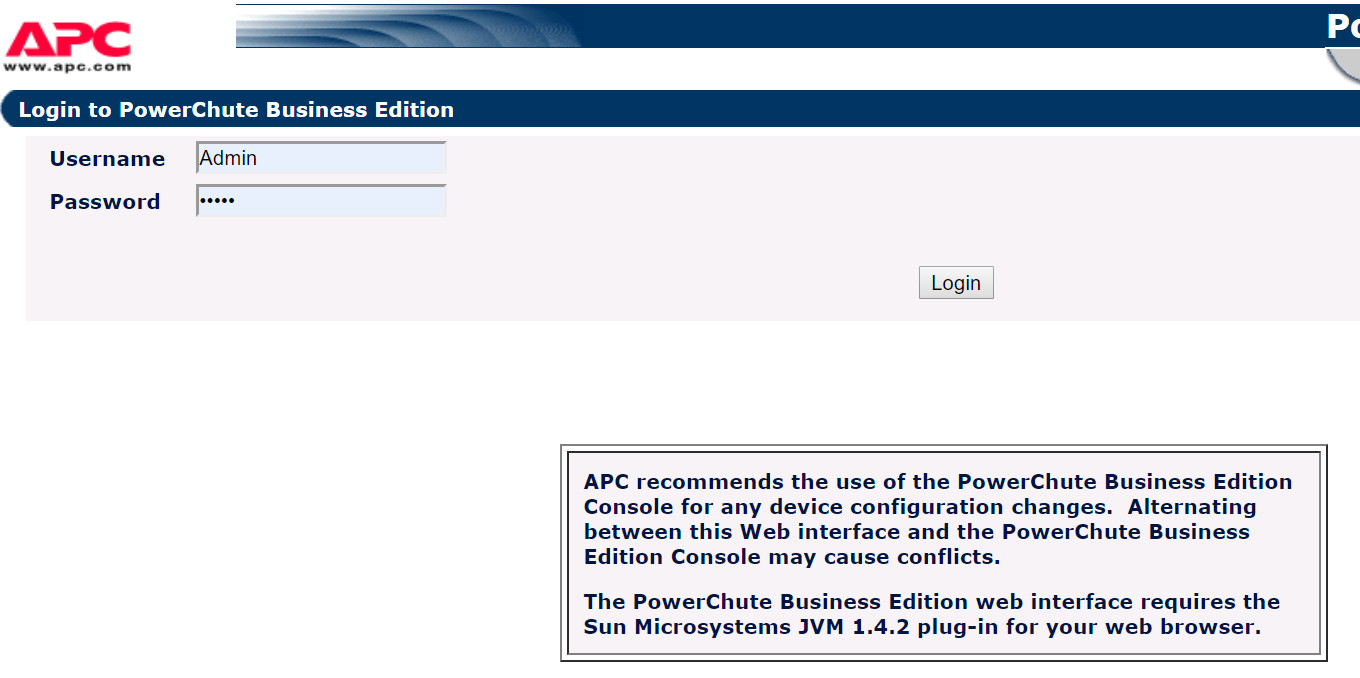

хотя никак не могу войти в "веб-морду"... требует какой то плагин JVM 1.4.2
2020-03-24_124231.jpg [ 154.17 КБ | Просмотров: 1041 ]
для "Хромиумов" почему то не найду 1.42. стоит расширение Java 1.4.4, не помогает.. пробовал установить Java Platform Runtime 1.4.2 0, толку нет...

Яков писал(а):
...никак не могу войти в "веб-морду"... требует какой то плагин JVM 1.4.2
Скрин со странным упоминанием из прошлого где словосочетание "Sun Microsystems". - Такое название как и фирма, - потерпели крах, самостоятельно давно не существуют. Странно, ведь "Sun Microsystems" была поглощена фирмой Oracle, где прежним разработкам дали изменённые названия, лишь Java и JVM (составляющая JRE) остались.
У меня нормально работают PowerShoot на старых и новых версиях Windows с новейшими JRE. - Нет проблем.
Пробуйте ещё раз разустановить старые, и потом скачать и установить новейший JRE для вашей ОС, и с ним придёт новейшая JVM:
https://www.oracle.com/java/technologie ... loads.html
Или что, остаётся пробовать опять старые?
https://java.com/en/download/faq/other_jreversions.xml
да сколько можно переставлять эту Java? уже 5-ть разных версий пробовал, толку нет... и oracle.com еще регистрацию требуют, да кто они такие чтобы я у них логинился?
решил проблему, сам "лопух", имя сервера в PowerChute при установке писал не правильно, имя компа в сети сменил при установке 10-ки, а пишу старое как на 7-ке.
установил PowerChute версии 9.2.0. (поновее), и Java 1.4.2 , все заработало!
