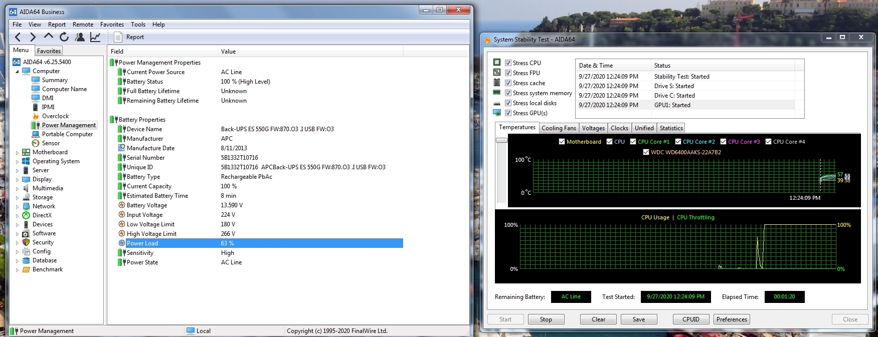

Яков писал(а):
в AIDA запустите "Тест стабильности системы" (все галочки) и посмотрите во вкладке "Электропитание" сколько %-ов мощности ИБП "съедает"(?), параметр "Нагрузка". конечно тест AIDA не нагружает GPU на 100%, но ориентировочно 80-90% нагрузит.
А как долго надо держать тест запущенным? Получается, что система под стресс-тестом жрёт 63%, но и без стресс-теста программа показывает столько же. Относительно 12В линии FSP, где 456Вт у нового (а мой б/у много лет), то система ест 287Вт.
Untitled.jpg [ 623.19 КБ | Просмотров: 643 ]
Последний раз редактировалось Amadeo 27.09.2020 13:10, всего редактировалось 1 раз.
Регистрация: 08.02.2012
Откуда: Алтай, Бийск
Фото: 15
Amadeo писал(а):
Получается, что система под стресс-тестом жрёт всего-лишь 63%
ну вот, прибавьте 20% к этому, "на всякий случай", вам сразу сказали - не ИБП слабый, а батарея полумертвая.

Amadeo писал(а):
и без стресс-теста столько же ест.
да быть того не должно, неужто без нагрузки жрет 210Вт?( 63% от 330Вт) у меня в простое 12% , от 670Вт это всего 80.5Вт!
чем умнее ИИ, тем глупее человек
Обновил старое сообщение. То есть приблежённое реальное потребление системы - это произведение 63% на упавшую мощность многолетнего БП по линии 12В?
То есть, если БП выдаёт 100% мощности по 12В (в данном случае 456Вт), то у системы был бы запас 37%, а если БП выдаёт 80% мощности спустя несколько лет, то запас становится 17%?
Может к фильтру сетевому подключить вместо ИБП?
причем здесь упавшая мощность БП? система то меньше или больше не стала "жрать". и система не только по 12V работает, и по 3.3V и по 5.5V, и + монитор, общая мощность считается. да вам не нужно высчитывать до 1%, не усложняйте себе жизнь. :-)

Регистрация: 15.10.2012
Откуда: Санкт-Петербург
Я о том, что в простое в режиме энергосбережения не должна система жрать 63%
Добавлено спустя 3 минуты 35 секунд:
Все, экран погас через 2 минуты, бсодов нет
не должна! говорю же, у меня только 12%, и то с включенным терминалом инета, с запущенным браузером. хотя и один системник+монитор тоже 12% (80.5Вт)

Amadeo писал(а):
Может его действительно не хватает?
да чего не хватает то? причина какая ого что без нагрузки аж 210Вт "жрут" потребители?
Цитата:
в мыслях снять модем/роутер, 4 гига оперативы, в системе отключить режим аеро и залезлть в настройки матплаты,
для чего? понять почему так много "жрет"? не проще ли найти ваттметр ?
так а до включения теста тоже было 63%, после выключение нажимали "обновить" в AIDA? а то она так и будет показывать пока не обновит данные датчиков.
"Обновить" во вкладке электропитание? Только сейчас из контекстного меню увидел.
До этого просто переходил на вкладку выше и возвращался обратно, думал таким образом осуществляется обновление.
Кстати, до этого гас не комп, а монитор из-за энергосберегающего режима.
Короче говоря сейчас все отрубил, как хотел, и показывает 8% прожорливости. Стартую 15 минут тест и гляну сколько будет.
Затем затестю аккумулятор без электосети, будет ли через минуту вырубаться. Так подозреваю, что с дефолтных 63% в простое сбросилось на 8% из-за осуществленного даунклокинга. Хотя я ничего не разгонял, а оставил настройки материнки авто, умолчание
ну вот, не 63% !
так значит у вас разгон системы так сделан, не должна система без нагрузки так много потреблять.
а тогда даунклокинг чего вы сделали? в BIOS по умолчанию параметры для ЦП и ОЗУ?
Прошло 15 мин теста, жму обновить, те же 8%

Да, по дефолту стоят цп озу
Снизил множитель с 8 на 6, частоту шины с 333 до 100, тайминги оперы какие толко можно, ее частоту до 100мг и частоту pci-e с 100 до 90
Почему не обновляются показатели до сих пор загадка

Amadeo как вы все усложняете... просто купили бы новую батарею, заменили/откалибровали и все!
или подсоберите денег, купите себе ИБП действительно мощнее, хотя бы SUA750i/SMT750i. и все вопросы по хватит/не хватит мощности сами собой отвалятся!
не понял, да под нагрузкой не может быть 8%, хоть какой "даунклокинг" делайте, 8% от 330Вт (мощность вашего ИБП) это 26.5Вт, так мало тоже не может быть даже без нагрузки, что то у вас нетого показывает..

Да он просто не обновляет показатели после теста, и я не понимаю почему..
аа, по шине разгон, по этому и без нагрузки 63%, с этого и надо было начинать! :shock: с так с таким потреблением у вас и SUA 750i будет держать только 3-5 мин самое большое, а я то думаю почему так быстро вырубается ИБП. почему только 1 минуты и отключается.. по дефолту в Bios скиньте настройки и посмотрите сколько % "жрет". а то из крайности в крайность - то в разгоне до безобразия, то в даунклоке..
Я и объясняю что 333 у квадов это и есть дефолт для 35/45 чипсета. Так они и до 450 гонятся
А я вообще до 100 сбросил. И тем не менее бо батарейке результат тот же
Добавлено спустя 1 минуту 48 секунд:
По дефолту и жрет 63%, не по дефолту 8%
Добавлено спустя 24 минуты 52 секунды:
У меня по сути и были дефолтные настройки за тем лишь исключением, что отключил флоппи-дисковод и вкл распознавание usb в bios, всё. То есть какие пресеты для оверклокинга были предложены, такие и оставлены по умолчанию. И сейчас AIDA показывает 28%. Не работает лишь обновление показателей. Ну да ладно, это уже вопрос другой темы.
Добавлено спустя 18 минут 39 секунд:
Отражает непонятно что потому, что в парашюте нагрузка на ибп не отражается вовсе. То есть микропрограммой ибп данная функция не поддерживается. Вот и рисует сейчас аида показатели от балды. Сейчас у меня 28% якобы от 10 минутной нагрузки. Так что я бы не воспринимал эти числа всерьез и взял новую акб
ну я тогда чем помогу? ищите ваттметр. пока не выясните реальное потребление разговоры о менять ИБП или только батарею вообще бессмысленны..
вообще должно показывать нагрузку!

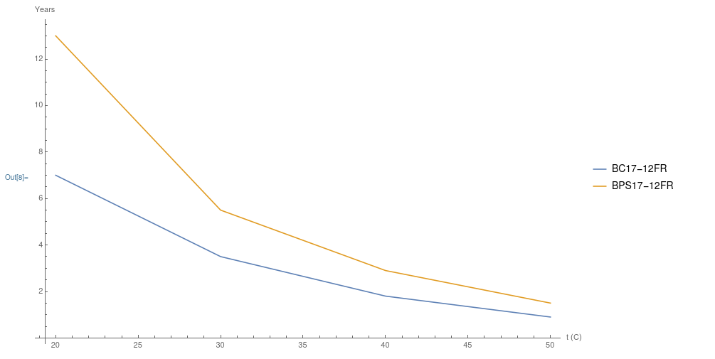

rdcrypt писал(а):
Cейчас ломаю голову - брать SPT-2000, может, все-таки потянет мою конфу и попадется без огрехов (судя по форумам, огрехи, встречаются у всех производителей). Либо смотреть в сторону Ippon и смириться с шумом в комнате (комп почти бесшумный, если в стресс-тесты не играть)
В продолжение истории, так сказать.
Заказал б\у SUA1500I. Подбираю аккумуляторы. Посмотрел темы тут (эту + обслуживание) и на forum.ixbt.com (UPS, чисто по APC и про АКБ)
На выбор из 17ah 12v:
1. CSB GP12170, 3500р * 2 = 7000р https://www.dns-shop.ru/product/7fb7007 ... b-gp12170/
2. B.B. Battery BC17-12, 3000р * 2 = 6000р https://www.dns-shop.ru/product/3e2989b ... -bc-17-12/
3. B.B. Battery BPS17-12 4550р * 2 = 9100р https://www.nix.ru/autocatalog/batterie ... 50774.html
Про этот CSB пишут, что такой сойдет, но лучше HR серий (к BB такая же рекомендация). Но в таком форм-факторе и такой емкости (17-25ач) не могу найти в продаже.
В продаже есть HR серии, но меньшей емкости и с другими клеммами соответственно, а городить колбасу под столом рядом\на с тушкой не хочется.
Про конкретно эти BB отзывов не видел. Но третий на полкило тяжелее второго, если смотреть спеки от производителя (http://www.bb-battery.ru/upload/iblock/fb3/BPS17-12.pdf, http://www.bb-battery.ru/upload/iblock/7fd/BC17-12.pdf)
Дельту, свен и т.д. по заветам бывалых даже не рассматривал, других с такими же хар-ками и формой не нашел.
UPD:
сравнил графики (Effect Of Temperature On Long Term Float Life) BB-шек из спек на одной шкале.
Screenshot_20200928_202408.png [ 26.13 КБ | Просмотров: 502 ]
