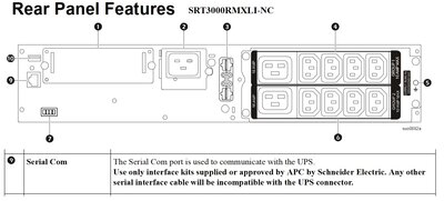

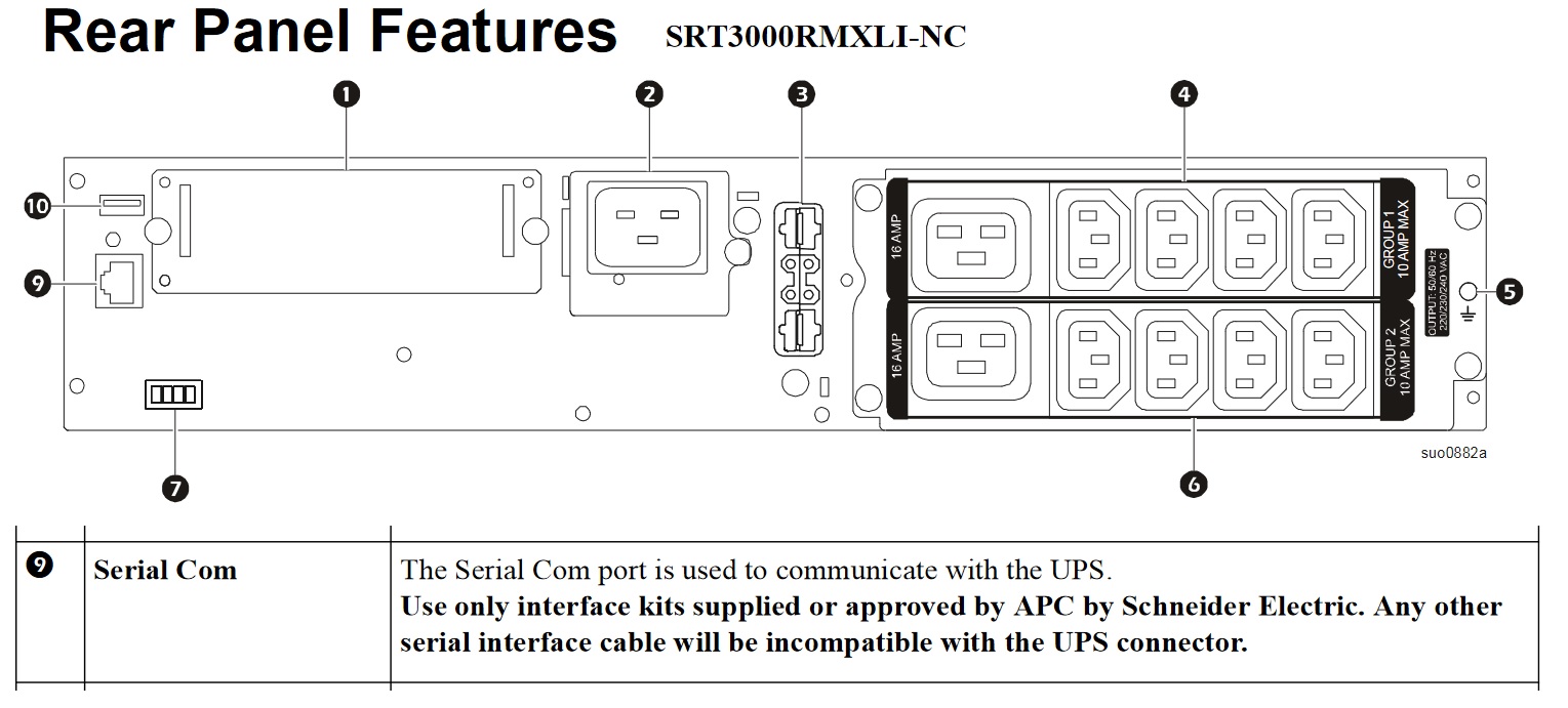

на вашем SURTD3000XLI нет разъема COM? как здесь только RJ-45
за качество фото извиняюсь, такие на офсайте APC.. не знаю как для SURTD3000XLI, а для APC BE525-RS стандартный RJ-45 не подходит, не 8-м контактов как на разъемах "изернет", а 10-ть..

Яков писал(а):
на вашем SURTD3000XLI нет разъема COM? как здесь только RJ-45...
...за качество фото извиняюсь, такие на офсайте APC
Документация на APC скудная, однобокая, можно сказать совсем НЕ иллюстрированная по важным деталям.
(Похоже документацию на англ. яз. и рус. яз. готовили несчастные убогие уродивые слепые безрукие.))
- Хотя упоминают: "Оборудование в комплекте CD with software. Smart UPS signalling RS-232 cable".
https://www.se.com/ru/ru/product/SURTD3 ... -documents
На рисунке UPS другой модели можно видеть странную форму разъёма порта COM:
9 - Serial Com
Smart-UPS On-Line SRT3000XLI.jpg [ 201.92 КБ | Просмотров: 2652 ]
не пойму, то ли это как на APC BE525-RS, свой кабель USB>RJ-45-10? вообще для чего вся эта неразбериха с портами, разъемами? были же стандартный COM-порт RS-232, и USB, зачем намудрили?

> Яков
Да, как на картинке. Я в итоге купил сетевуху AP9617 на авито.
Насчёт 10 пинового, он называется RJ-50, у меня как раз именно такой (на нём подпись SERIAL). Интерфейс там схожий с RS-232 по пинам, но протокол не стандартный UPS-link, а свой Micro-link. Сейчас вроде используется Modbus свежих моделях.
Для того чтобы получить COM разъём с UPS-link как я понимаю нужно приобрести плату APC AP 9607 и установить в smartslot
Соответственно стандартный COM и USB они используют только на бытовых моделях. (COM естественно на старых)
